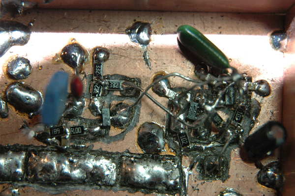

Erg mooi en strak, zonde om weer in te kasten, alleen is bij mij 1cm draad meer meestal niet zo'n goed idee. Ik heb altijd ruzie met gaatjesprint, dat eagle idee is wel handig. Ik bouw meestal met de dode tor methode. Het voordeel is dat ik meestal letterlijk de schema layout kan gebruiken, het nadeel is dat het er nog al amateuristisch en klungelig uitziet terwijl het best moeilijk bouwen is wil je zo kort mogelijke verbindingen houden. Vooral met SMD. Gestapelde onderdelen, bruggetjes van onderdeeltjes en gefreesde stukjes, halverwege ben je alle overzicht kwijt. Dit is de mixer/frontend van een DC ontvanger
http://www.uploadarchief.net/files/download/dcontvanger.jpg

:o, wat een spaghetti! Ik raak nu soms het overzicht al kwijt op gaatjesprint, wat moet dat dan wel niet zijn!
lol wat een contrast tussen fotoopa en fred101 :p
Om het overzicht te bewaren kun je ook met verschillende kleuren draad werken. Of niet... :-)

't probleem wat ik heb met gaatjesbord en de bouwsels a-la fred is dat het eigenlijk meteen in een keer goed moet zijn. Als je nog moet 'tweaken' wordt dat al snel heel vervelend,en het is helemaal rampzalig als je ontdekt dat je de verkeerde datasheet voor je neus hebt gehad -- bouw maar opnieuw op, want lossolderen en hersolderen zit er niet in.

Er is nu eenmaal verschil tussen de toepassingen. Zoiets als Fred101 is totaal anders dan een pure digitale toepassing. Ik heb in het verleden heel wat 144 MHz toepassingen gemaakt. Toen was vertinde plaat het meest gebruikte materiaal en de layout was bijna altijd een soort luchtmontagebouw. Maar met wat ervaring werkte het behoorlijk en dat is heel belangrijk. Mijn ervaring dateert van de jaren 1960. Toen was ik heel actief op de 2 meter band (ex ON5DK). Zelfbouw was toen ook de enige haalbare (betaalbare) oplossing.
