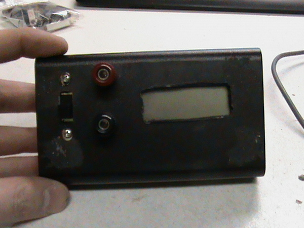

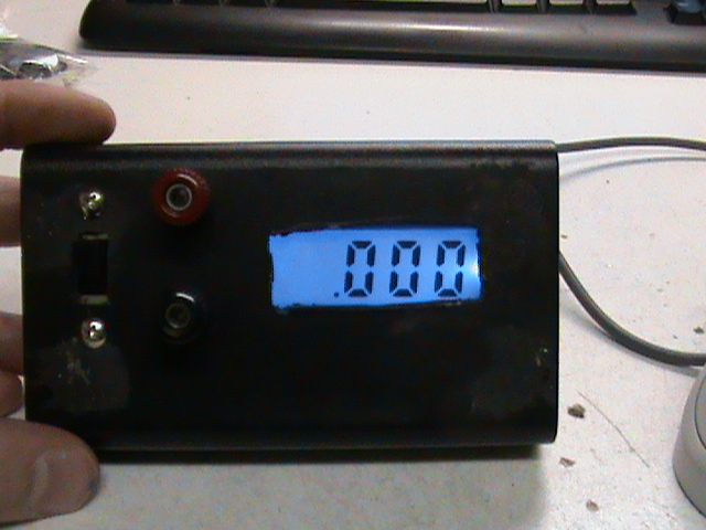

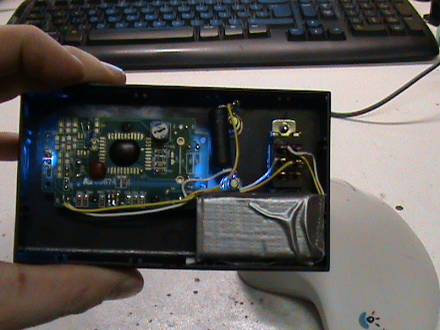

maar goed, dit is een show topic dus ik ga maar weer even wat showen..
een compacte digitale ampére meter, tot 2 ampere, 3 cijfers achter de komma.
onderdelen :
-halfschaal kastje van dick best ( zwart, lage model )
-LCD paneel meter van dick best ( de beroemde )
-2 Banaan/draad klemmen van dick best ( rood en zwart )
-9v batterijtje en clip uit de voorraad
-schuifschakelaartje uit de voorraad
-0R1/5W/1% shuntweerstand van dick best
ik heb de LCD meter uit het plastic frame gehaald, en de plastic display houder zo in het kastje gelijmd.
ik heb alle aansluitheaders verwijderd, en over de backlight contacten een 470R weerstand geplaatst. het stroomverbruik is nu rond de 10mA.

Zaag kapot? :p
Nee, het is wel handig voor in de gereedschapskist, maar mijn multimeter kan ook ampéres meten.
handig maar idd jammer dat dat vierkant niet zo goed is gezaagt.
Ik zou zeggen: nieuwe bovenkant, kost bijna niets ja.

hier in oss heet de winkel export
maar mooie meter wel jmmr van het gat mischien wat bij vijlen als je hem nog los krijgt??

daar kan je toch van die lijstjes voor kopen? die plak je er zo overheen en dan is t netjes afgewerkt.
Ik heb inderdaad ook een multimeter die geen stroom kan meten. fluke10 prima ding. Verder ook nog wel meters die het wel kunnen maar stroommeting heb ik ook niet vaak nodig.
Je had mogelijk de shunt aan de andere kant van die connectors kunnen hangen. Dan was de warmte wat verder van het lcd geweest.
origineel zat t ding in een lijstje hoor...maar het is zo makkelijker in te bouwen.
het gat is niet gezaagd, maar gesmolten met een soldeerbout :(
ik heb wel een poging gedaan tot vijlen maar ik heb niet echt een goede vijl momenteel. in het echt ziet het er wel goed uit, op de foto niet zo.
ik had geen goede zaag op dat moment.
mijn multimeter kan wel stroom meten hoor, maar alleen in 200µA, 2mA, 20mA, 200mA en 10A.
bij 10A zijn er 2 cijfers achter de komma, en 200mA is een beetje weinig.
nu lees ik tot 2A af op de mA precies. ik zit er aan te denken om er nog een 1 : 10 spanningsdelertje in te gooien en de meter omschakelbaar te maken naar 20A, maar dan wordt de spanningsval over de shunt wel erg groot, en heb ik hetzelfde als mijn multimeter al kan....

In dergelijk materiaal is een venstertje ook prima met een stanley mes uit te snijden.
Natuurlijk wel voorzichtig doen anders krijg een te groot gat en een rood kastje.;-)

Op 9 december 2009 19:09:15 schreef Jan Kersen Beekhout:
Dat snap ik niet.
Juist als je het lijstje wel gebruikt hoeft je het gat niet zo heel netjes uit te zagen en dat lijstje klik je er vervolgens heel eenvoudig in.
pros
Tja, wat moet een mens daarop antwoorden? :-)
Met behulp van een printer, karton, papierlijm en Stanley-mes kan je d'r nog steeds wat moois van maken. Laat je hierdoor inspireren.

overigens is 10ma niet wat veel voor een 9v batterij ? ik zou de ledverlichting op zijn max dimmen anders is hij al leeg na 2 uur .
btw zit er in zo'n display een 78l05 en die kan eruit vaak en dan werkt de meter ook op 5v direct .

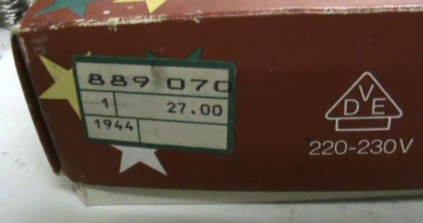

Op 7 december 2009 17:38:55 schreef Jan Kersen Beekhout:
voor binnen heb ik twee PHILIPS snoeren van halverwege de jaren 60
Op 9 december 2009 17:34:11 schreef Jan Kersen Beekhout:
deze snoeren zijn echt voor 230 volt...het staat zelfs op de doos...
Halverwege de jaren 60 hadden ze toch geen 230 volt op het net in Nederland? Niks is onmogelijk, maar het lijkt me wel reuze sterk dat ze dat op de doos hebben gezet als het snoer daadwerkelijk zo oud is..
Jochem
Ah, 220-230V is al wat anders ;)
Weet je trouwens zeker dat die uit de jaren 60 is? Wij hadden precies zulke verlichting (in die doos met sterren, ik herken 'm!) begin jaren 80.

Of de doos uit 1965 of 1980 is dat zullen we waarschijnlijk nooit weten... Je zou wel even voor de zekerheid de spanning van de lampjes kunnen controleren, de boel kan best wat over-rated zijn.
[offtopic]
Aan de prijsstikker te zien gok ik ook op begin jaren 80.
Kan me deze stikkers nog goed herinneren, zijn van de MAKRO.
Dit is/was een groothandel waar vroeger alleen zelfstandigen konden kopen. Tegenwoordig lijkt het wel of iedereen daar kan kopen.
[/offtopic]
[OT]De stijl van de graphics op de doos is meer jaren 60 (Philips "Pionier" tijd). In de eighties liepen knaapjes niet met zo'n scheiding in het haar ;)[/OT]
Jochem
Je hebt het over mijn voorbeeld-plaatjes, waarvan ik het met je eens ben dat dat meer sixties-stijl is (waren al die gezinnetjes zo gelukkig toen?) maar dat is niet de doos van TS.
TS z'n doos lijkt m.i. meer eighties.
* Jochem duikt voor modje *
okeej, dan zijn de van eind jaren 70/begin jaren 80.
ik heb nog oudere, maar daar heb ik geen doos bij.
die hebben het witte stukje van de kaars aan de lamp zelf, dus je hebt een lamp van zon 6 cm lang.
de stekker kan in 2 delen gedeed worden. eigenlijk net zoals bij een stekker waar je het kapje af kan schroeven. maar hier zit er dan in ieder deel 1 pen.
bij de lampen van de foto kan er een plugje uit de stekker gehaald worden.
ik heb geen idee waarom moderne verlichting dat niet meer heeft, het is zo handig dat ik dat bij mn 100 lamps kerstboom snoer heb gemaakt, namelijk een 4mm bus en plug in een van de draden naar de stekker...
Sparks
mijn werk is zo geheim dat zelfs ik niet weet waar ik mee bezig ben....
Allemaal mis... het staat gewoon op de doos 1944 ;-)
