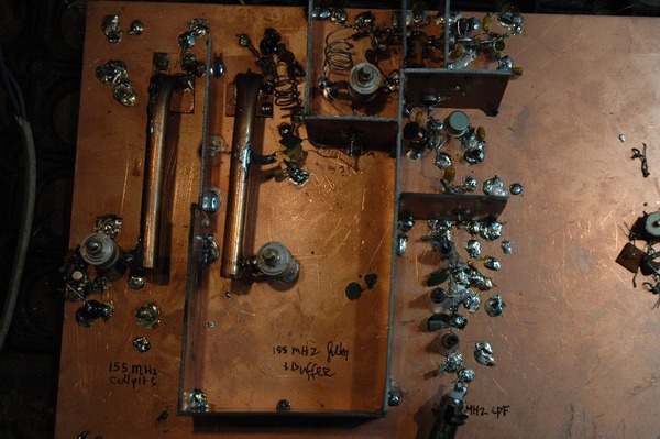

http://www.uploadarchief.net/files/download/vfo-10mhz_2_klein.jpg
Dit wordt misschien ooit een 2 meter transceiver. Op dit moment een 155MHz oscillator van het type plumbers-delight. Daarnaast een bufferamp met afgestemde gasleiding. Losjes inductief gekoppeld via een gaatje in het schotje Dat gaat via een LPF naar een smd mixertje van minicircuits. Daarna een bufferamp en daarbij een RF ampje. Torren allemaal modern zoals de bsx20 en ander junkbox spul. Na de bufferamp een 3e orde LPF en met de 10MHz die ik daar heb moet ik nu iets creatiefs gaan doen. Ik twijfel tussen de easy way met een SE604 of the Fred way met iets grappigs wat ik nog moet verzinnen :-)
Stabiliteit is verrassend goed zolang je geen tik op de printplaat geeft en die twee "stemvorken" de salsa gaan dansen. Drift is ongeveer 300-500 Hz, er moet nog een stabilisatie op maar dan niet een standaard geval zoals een pll dus daar moet ik nog eens over denken. Eerst nog varicap afstemming en VXO maken om op 455KHz te komen. (VXO ivm latere optie om naar ssb te gaan)

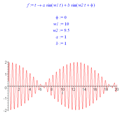

Op 18 oktober 2009 08:25:50 schreef pe5ocb:
Je hebt precies bewezen dat het een superponatie is.
Edit:
Je afleiding klopt niet ;)
Uiteraard is die '+' een typfout en moest die een 'x' zijn. Maar om dan direct te zeggen dat de afleiding niet klopt.. Mijn uitleg zou anders ook op niets slaan als het niet gewoon een tikfout was :)
In je 2de afbeelding laat je 't' te weinig varieren en dat geeft een vertekend beeld. Je ziet nu enkel 1 periode van de sinus en die is veel kleiner dan de periode van het hele signaal. Je ziet wel al dat de sinus kleiner aan het worden is.
Hier een betere afbeelding en die komt dus perfect overeen met de afbeelding van RES.
http://www.uploadarchief.net/files/download/optelling_sinus_w1~w2.gif
Hiermee is het denk ik wel duidelijk dat het een optelling van 2 sinussen (waarvan de periodes weinig verschillen!, als ze gelijk zijn krijg je gewoon weer een sinus) is en geen vermenigvuldiging, het resultaat is wel een vermenigvuldiging van een sinus met een cosinus... Maar goed, ik denk dat we er hier moeten over ophouden :)

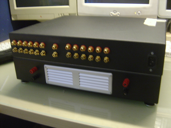

Ik heb nog wat aan mijn versterker gewerkt.
de foto's
de ingangs selectie upclose:
http://www.uploadarchief.net/files/download/ingangsselectie.jpg
totaalzicht van de ingangs selectie:
http://www.uploadarchief.net/files/download/totaalzicht%20ingansg%20selectie.jpg

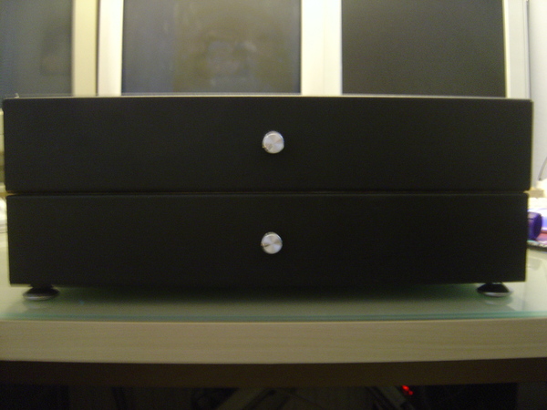

vooraanzicht:
http://www.uploadarchief.net/files/download/voorkant%202.jpg

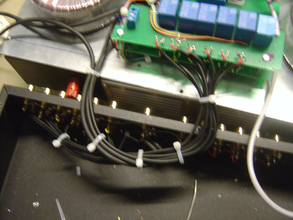

En de achterkant, Daar waar de plakband zit komen de buizen te staan:
http://www.uploadarchief.net/files/download/totaal%20achterkant.jpg
nu heb ik wel de bovenkant onherstelbaar gekrast :-(
Ale foto's van de versterker zijn hier te vinden:
http://picasaweb.google.com/bramsky/NewAlbum310091605?feat=directlink

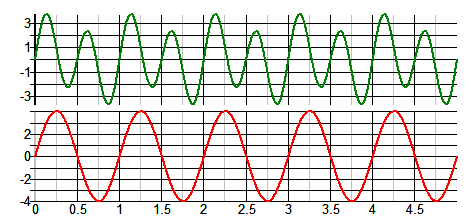

Zo lust ik er nog wel een.
Die twee uitdrukkingen leveren helemaal niet zo'n plaatje op. Plot het maar eens. :) (1e rood, 2e groen)
http://www.uploadarchief.net/files/download/clipboard_20091020.png
