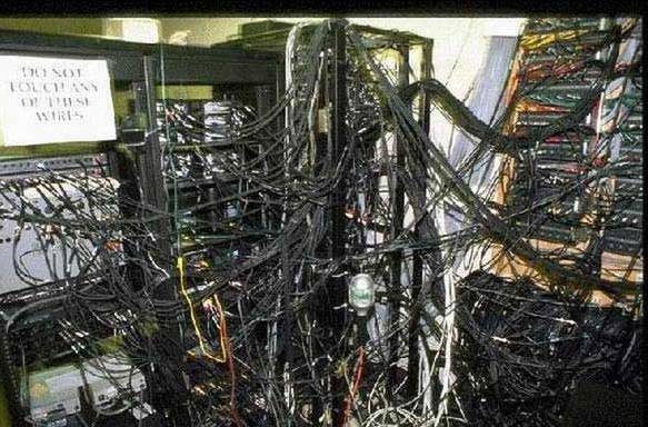

Zit het misschien hier ergens tussen?
Hahaha, doet me denken aan het patchpaneel bij een vroegere klant...:D

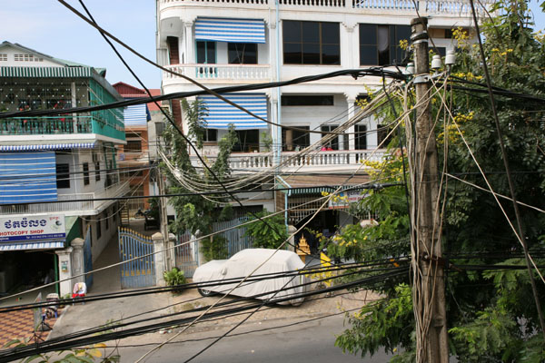

Dit kan nog erger, dus afluisteren/aftappen geen probleem
http://www.uploadarchief.net/files/download/img_0252_600x400.jpg
Dit was voor ons huis. Een vriend van mj heeft een dergelijke foto gemaakt in een drukke straat in het centrum met veel computerwinkels: Dat is pas echt een warboel
