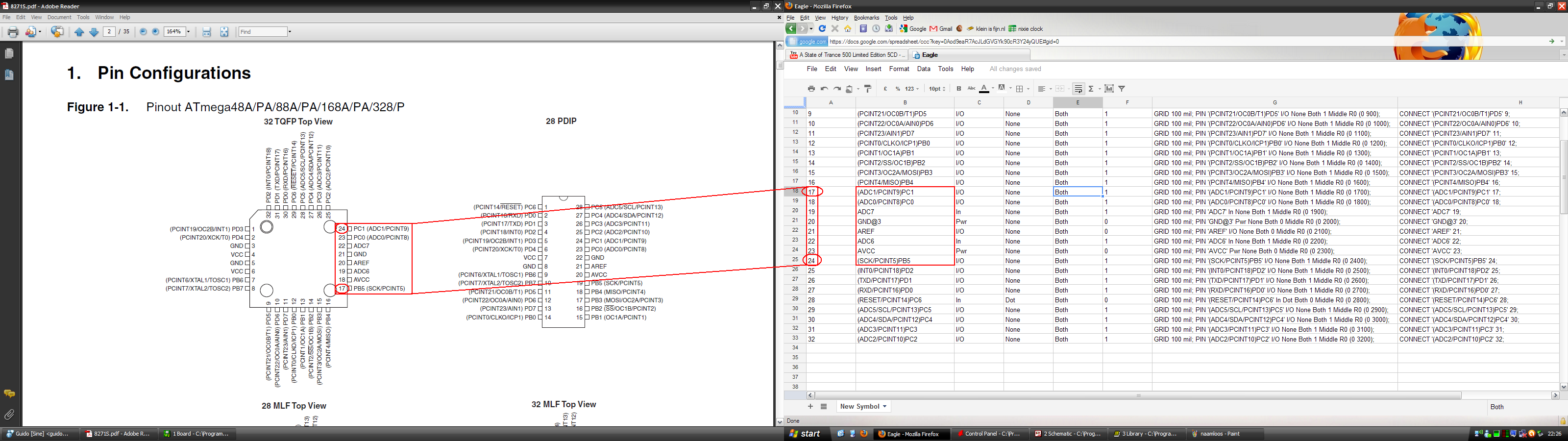

Whoei, foutzoeken vanwege een foute copy paste actie.
Het begon hiermee: [Tip] Eagle: snel symbols maken
Dat is handig ja. Tenzij je het op onderstaande manier copy paste naar een spreadsheet, een package aanmaakt, een print ontwerp, etst, in elkaar soldeert en je toch wel verwacht dat het werkt..
http://www.kleinisfijn.nl/co/uploads/eagle_switch_th.png klik
AAARG!
