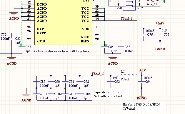

In de datasheer van de AD-converter staat dat ik best aparte voedingen (3.3V) gebruik voor het analoge en digitale deel; ofwel scheiden met een ferrite bead.
Omdat ik al met een hele hoop voedingen zit heb ik voor de ferrite bead gekozen. Voor de zekerheid heb ik een pi-filter gemaakt met de ferrite bead.
Maar welke ground hang ik nu best waar?
Momenteel heb ik enkel de digitale ground aan de pi-filter hangen. Maar is het misschien iet beter om voor de ferrite bead de digitale ground te gebruiken en na de ferrite bead de analoge? (voor de capaciteiten van de pi-filter.)
http://www.uploadarchief.net/files/download/resized/ferritebead.jpg
http://www.uploadarchief.net/files/download/ferritebead.jpg
Hangt van je ADC af wat deze als digitale voeding beschouwt, Vcc of Vdd.
Je hebt btw een DGND (pin 12) aan de AGND geknoopt.

Op 12 november 2009 17:53:40 schreef Henry S.:
Vdd is de digitale voeding,en dat DGND en AGND aan elkaar geknoopt zijn stond zo in de datasheet (vond het ook raar) : "It is highly recommended that the analog and digital ground pins of the VSP2582 be joined together at the IC and be connected only to the analog ground of the system"
Op 12 november 2009 18:47:39 schreef cYberJ:
Dan is jouw methode goed, maar hang C93 aan de analoge gnd en zet over C94 indien nodig een extra 1nF.
Ok, dat laatste kom je vaker tegen bij ADC's, het is maar hoe de stromen lopen.

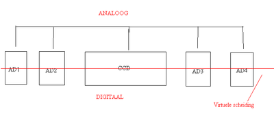

Feitelijk is het heel simpel, indien er high speed logica en kloksignalen over je print gaan gewoon 1 ononderbroken GND plane gebruiken. Dat straalt over het algemeen een stuk minder dan een onderbroken GND plane. Indien er grote stromen lopen die een flinke common impedance koppeling geven moet je je signaal retour zo aanleggen dat de gemeenschappelijke impedantie niet langer bestaat, hetzelfde geld voor kleine signalen in schakelingen met een hoge versterkingsfactor. Voor hoge frequenties is de uitwaaiering van stromen over de GND plane beperkt en is het vaak afdoende een goede scheiding te maken tussen analoge en digitale schakelingen op je PCB. High speed ADC/DAC's zijn allemaal differentieel, net als 24-bit omzetters (niet die prut audio converters natuurlijk). En laat deze post vooral je niet belemmeren zelf te experimenteren om de broodnodige ervaring op te doen ;)

Ik zit met een CCD sensor die ik moet aansturen, en uitlezen via AD convertoren.
De stuursignalen van de cd CCD sensor hebben verschillende spanningen (5V, 13V, 15V, en VVar voor antiblooming). Deze moet ik toch zien als digitale signalen? (De resetpuls zal met zo een 36Mhz tussen de 5 en de 15V toggelen.)
Hetgeen wat uit de CCD komt is dan een analoog signaal dat door de AD convertoren moet worden omgezet (12 bit). De CCD zelf heb ik met AGND verbonden (is geen specifieke info over) en de AD convertoren zoals in de datasheet staat (AGND en DGND extern met AGND verbinden).
Naar aanleiding van wat Xenobinol en FE zeggen lijkt het mij precies het beste om niet met gescheiden of split planes te werken maar met 1 GND plane volgens de volgende opstelling:
http://www.uploadarchief.net/files/download/resized/agnd_dgnd.png
Dan zou het er eigenlijk niet meer zoveel toe doen wat nu AGND en DGND is.
Alles zal in zo een schakeling toch synchroon lopen ? Dus klokfrutselen, sampelen, ADC doen etc. Hoeveel risico is er op interferentie ?
Als je het analoog zo goed mogelijk wilt krijgen moet je de stroomkringen waarin je meet gescheiden houden van alle andere stroomkringen. In de praktijk komt dat neer op symmetrisch werken en de verbindingen twisten. Dat, icm een stevig groundplane, is ongeveer de moderne manier van audio ontwerpen.
