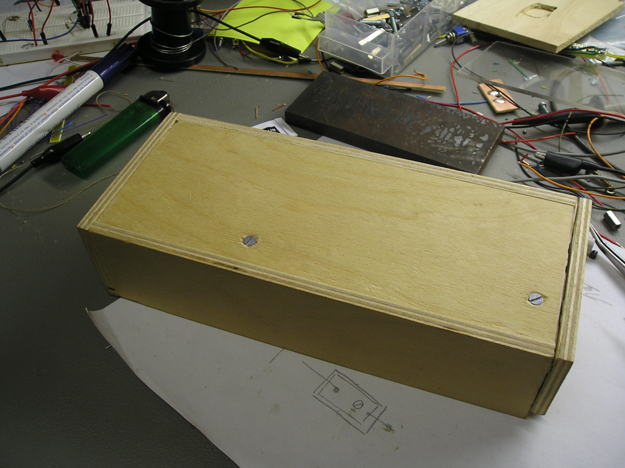

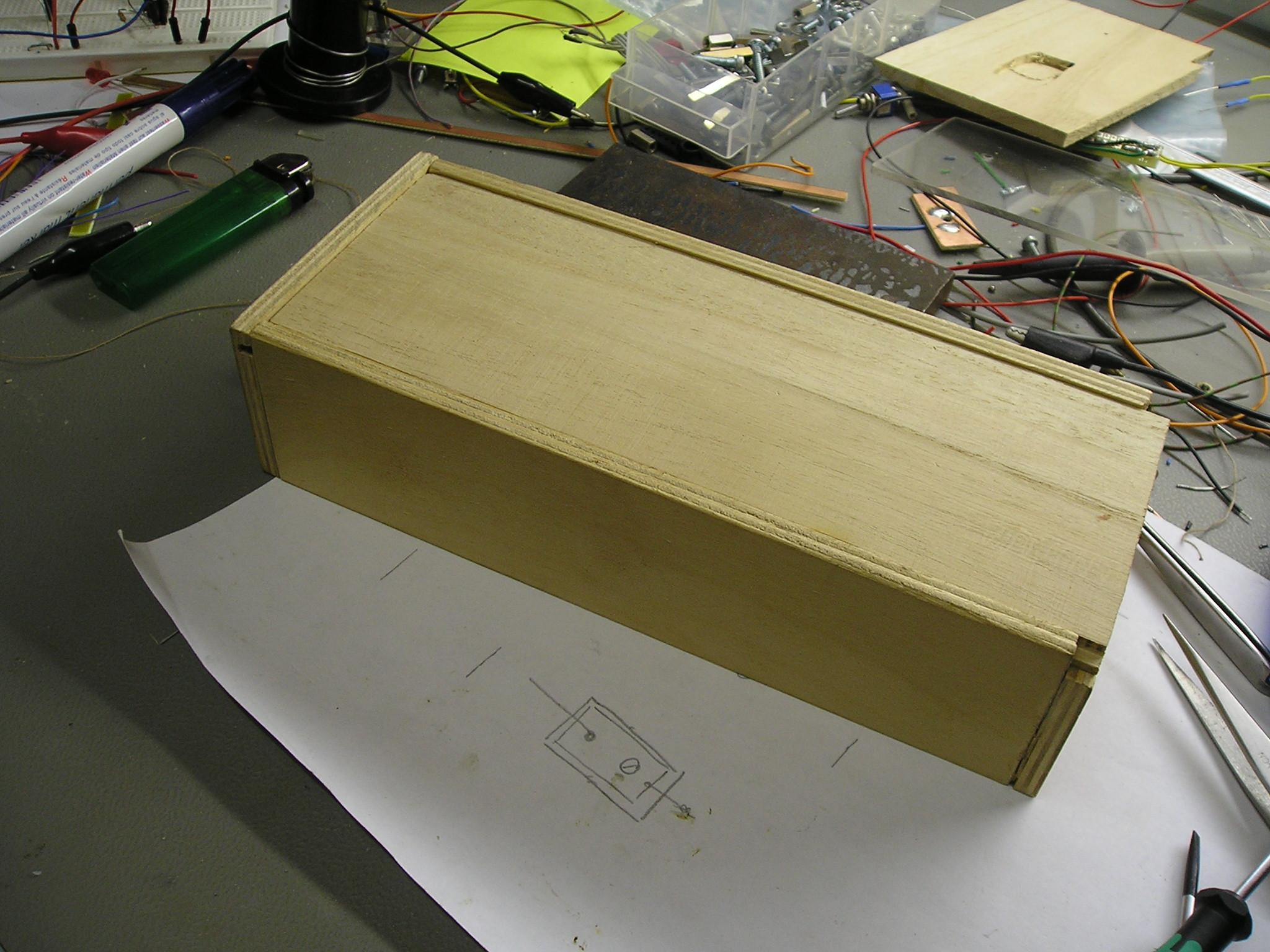

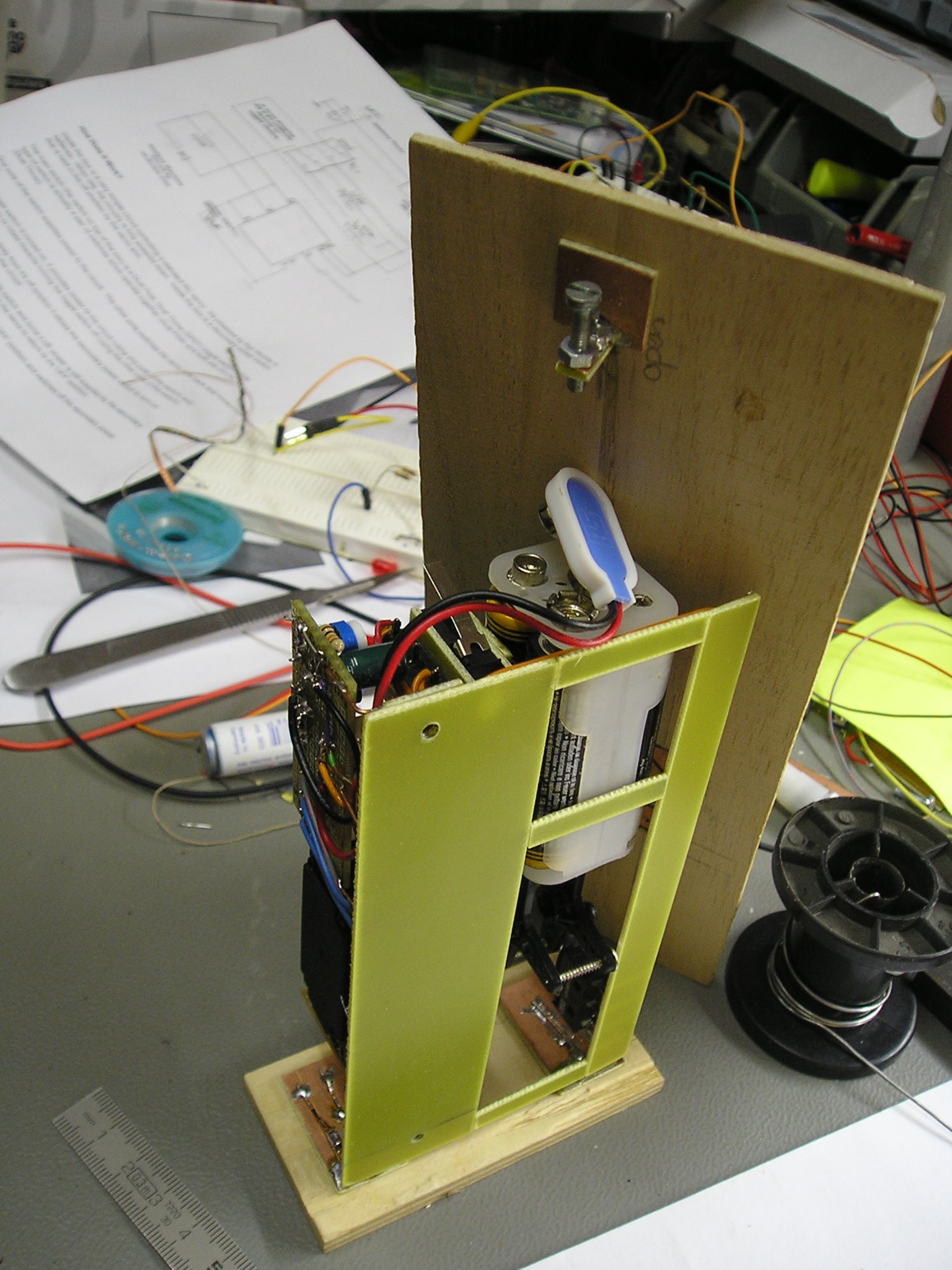

Het projectje van dit weekend:
Iedereen kent waarschijnlijk wel de "Leave me Alone box" http://www.leavemealonebox.com/
Het volgende is een variant hiervan. Opgebouwd met een NE555, een servo en een handvol andere onderdeeltjes :P
http://www.janfernhout.nl/CO/LMOB/THMB_LMOB_1.JPG
http://www.janfernhout.nl/CO/LMOB/THMB_LMOB_2.JPG
http://www.janfernhout.nl/CO/LMOB/THMB_LMOB_3.JPG

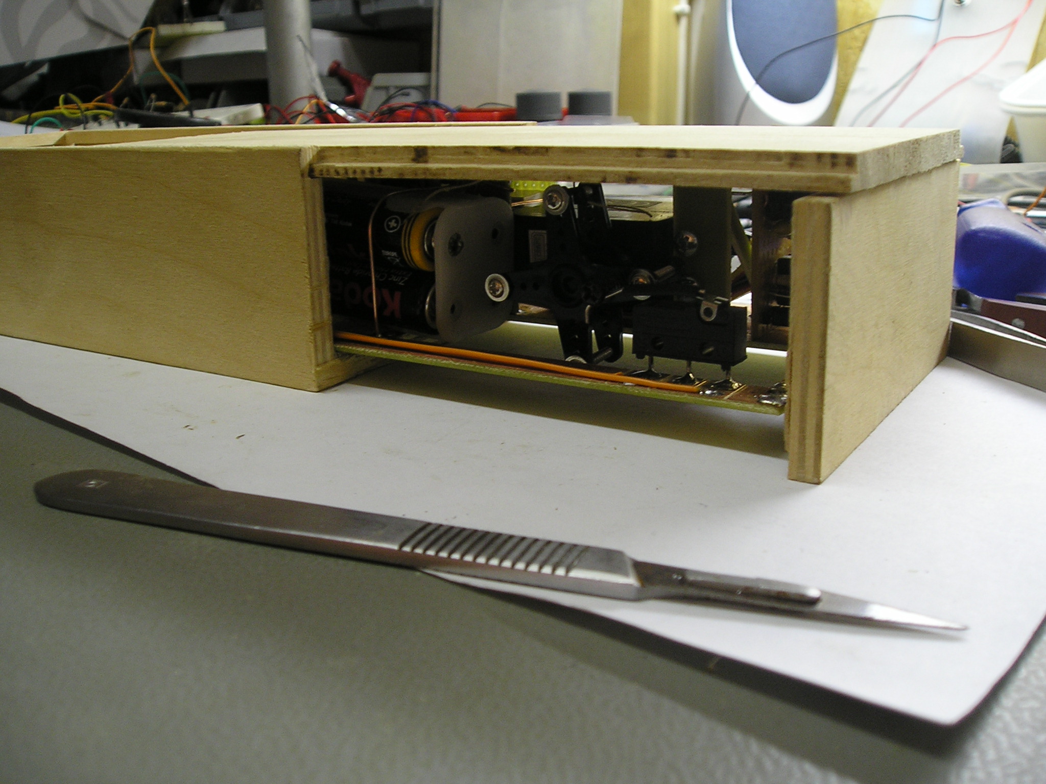

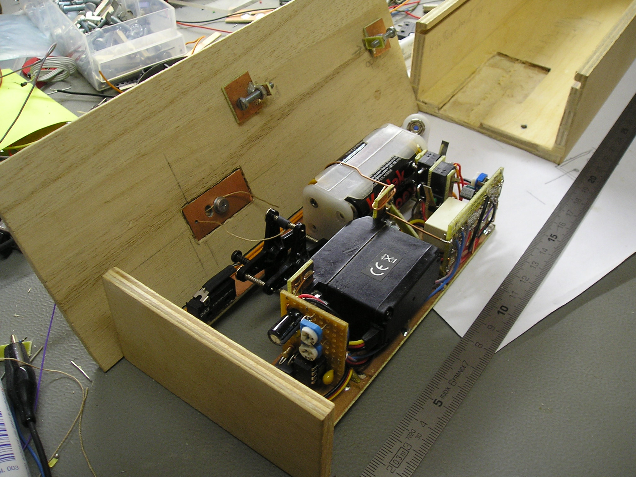

Natuurlijk ook de onderkant :+
http://www.janfernhout.nl/CO/LMOB/THMB_LMOB_4.JPG
http://www.janfernhout.nl/CO/LMOB/THMB_LMOB_5.JPG
En last but not least de doos in actie http://www.youtube.com/watch?v=lyQpxxex86I helaas zonder geluid.

Op 18 januari 2010 18:12:08 schreef niekski:
hoe "gevaarlijk" is voor de machine om door te duwen?
Doorduwen in welke richting ?
Doorduwen bij het openen kan simpelweg niet doordat het deksel tegen een eindschakelaar aanloopt. En doorduwen van de servo bij het sluiten zal niet gebeuren doordat deze op de goede afstand is ingesteld. En na het sluiten keert de servo direct terug in de 'start'positie en schakelt tegelijkertijd ook de doos uit.
Op 18 januari 2010 18:18:39 schreef Pic_beginner:
.. dat kan je toch ook gewoon met een veer doen
Je kunt dit inderdaad ook met een simpel veertje doen .. het nadeel daaraan is dat je als je dan het deksel openschuift direct al weerstand hebt en als je het deksel verder openschuift wordt deze alleen maar groter. Een verassingeffect heb je dan dus niet echt.

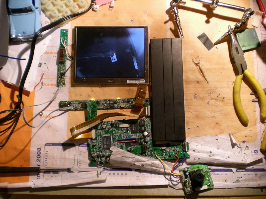

Iets waar ik best wel trots op ben, camerabeeld op een draagbare dvd speler.
natuurlijk die overtollige plastic van de dvd speler af, puntje voor video ingang zoeken, en CCIR camera erop..
http://www.uploadarchief.net/files/download/dscn2254.jpg

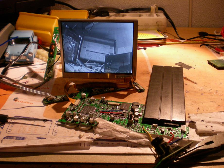

En het totaalplaatje,
http://www.uploadarchief.net/files/download/dscn2255.jpg
en dat alles in een uurtje:D
(natuurlijk terwijl ik van mijn ouders de kamer moest opruimen:+)
@hieronder..
de camera zelf moet nog draadloos worden...
maar dat blijft nog eventjes geheim..

Nice Electro_freakz! Ik zie niet direct het nut van het feit dat 'ie draagbaar is, maar het kan zó een bewakingscamera worden. =)

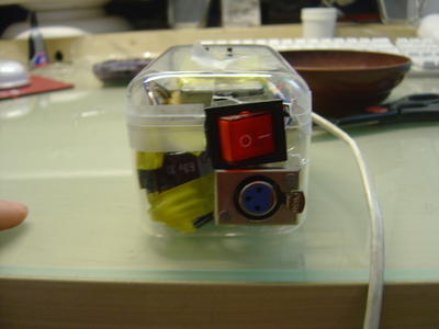

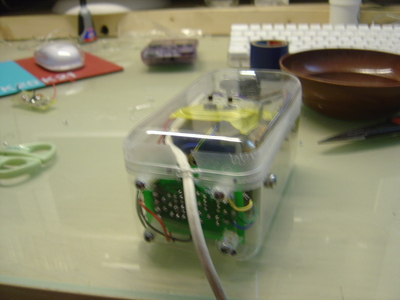

Na lange afwezigheid toch terug iets gemaakt. Iets wat al lang niet meer gepaneerd is: Een moodligt controller ;-) nu eigenlijk zou ik beeter mijn eindwerk maken maar de roep was te groot
10 punten voor wie kan raden in welke behuizing hij zit
http://www.uploadarchief.net/files/download/dsc00046.jpg
de witte draad is de stroom draad

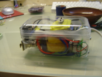

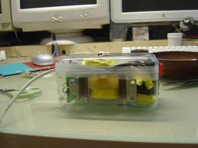

http://www.uploadarchief.net/files/download/dsc00047.jpg
http://www.uploadarchief.net/files/download/dsc00048.jpg
http://www.uploadarchief.net/files/download/dsc00049.jpg
de schakelaar zit scheef |:( De xlr is de uitgang

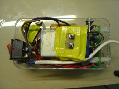

http://www.uploadarchief.net/files/download/dsc00050.jpg
zoals je kan zien zit i goed vol ;-)
Ps: Vandaag was het gele plakband dag :-D
voor de 10 punten , een ferrero rocher doosje :) ( had er jaren werkbankrommel inzitten ) is de xlr niet wat gevoelig voor afbreken zo , gezien dat zo'n lompe stekker is .
Wat is een moodlicht controller? wat doe het?
@ help, wat zonde van de tijd! wees eens creatief met je kennis.
Ja idd een ferero rocher doos die xlr zit vast met twee vijzen en zit vrij goed vast dus daar geen probleem
@nijhuisr een moodlicht controller (meer bekend in zijn engelse vorm)
is de logische bestuuring van een moodligt. Dit is'in zijn simpelste vorm zo een led verlichting die van kleur verandert
