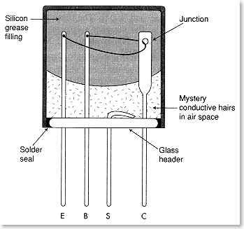

Veredelde buizen, en in die tijd werden ze vaak als te klein bestempeld (vooral samen met de kachelsoldeerbout
Intern is het het ook nog een hele constructie:
De snorharen zijn niet goed weergegven, dan kan je beter even naar http://www.vintage-radio.info/whiskers/DRAFT%202005-Nov-Brusse-Whisker… kijken.

Gevalletje oppassen, de stip ( of de rode aansluitdraad ) van die torren is de collector !
