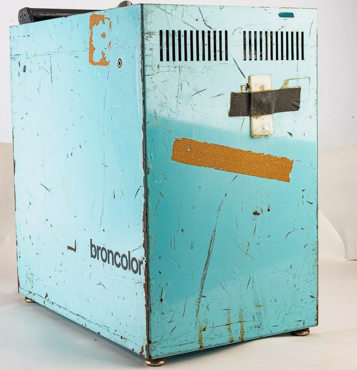

Je zou eens een foto studio flits apparatuur open moeten maken. Zo'n zwitserse Broncolour de licht blauwe bakken. Daar zitten er meer dan 5 in. Ik heb nooit begrepen hoe die Zwitsers van dergelijke prints en apparatuur bouw betrouwbaar apparaten in konden maken.
Best mooi hoe geregeld geladen condensatortjes in een flits lamp worden ontladen.

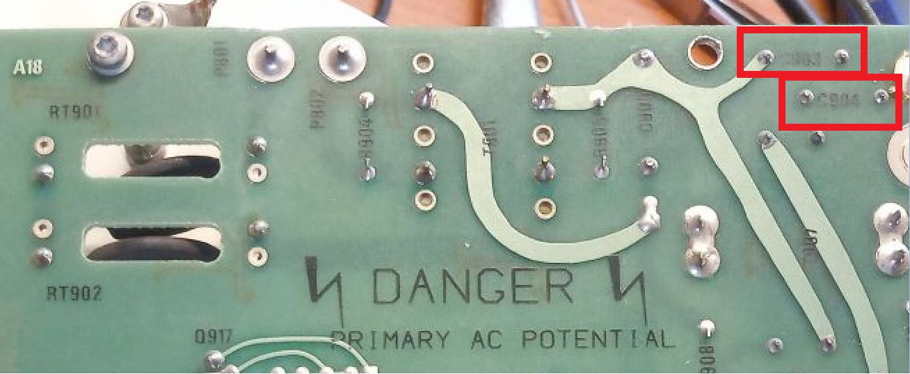

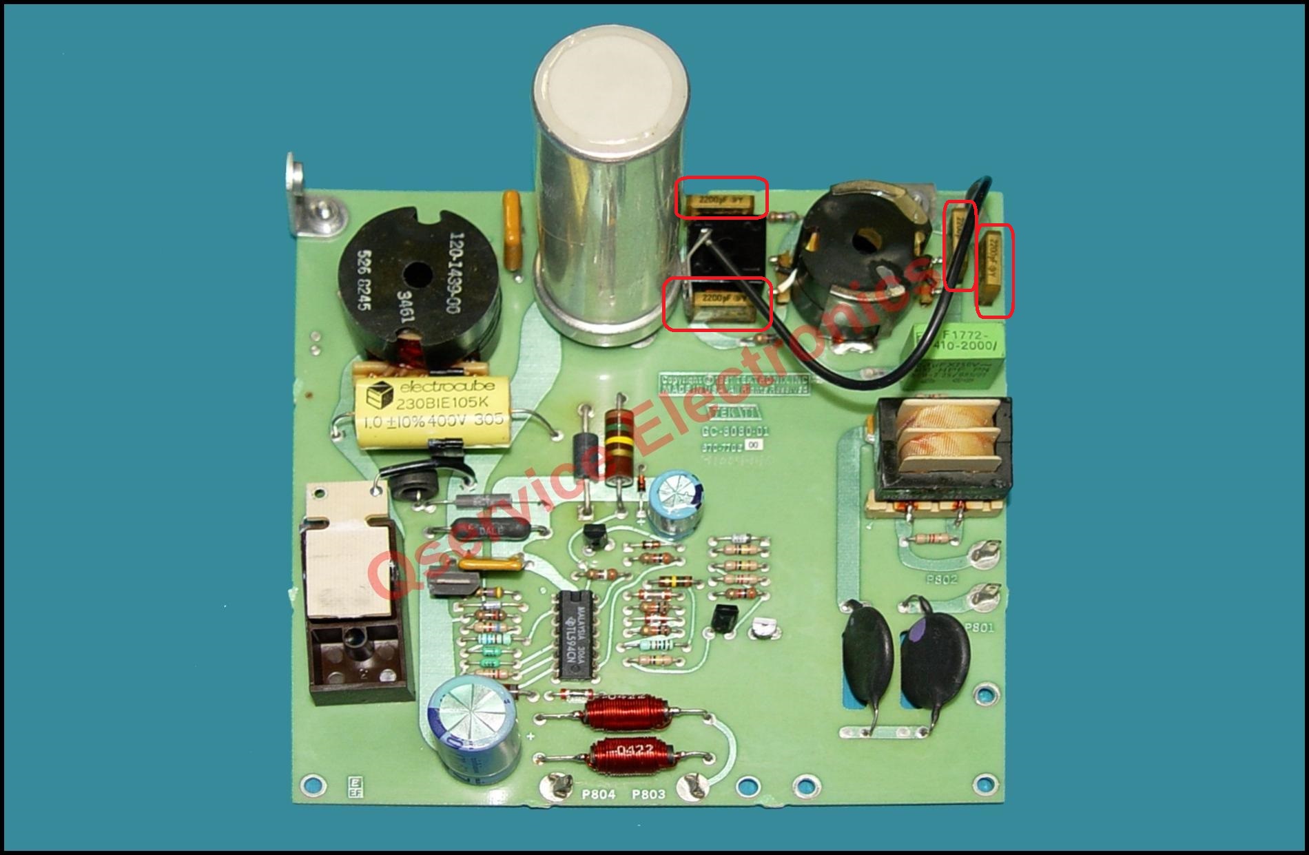

Hi Tidak Ada.
Tidak ada yang rumit.

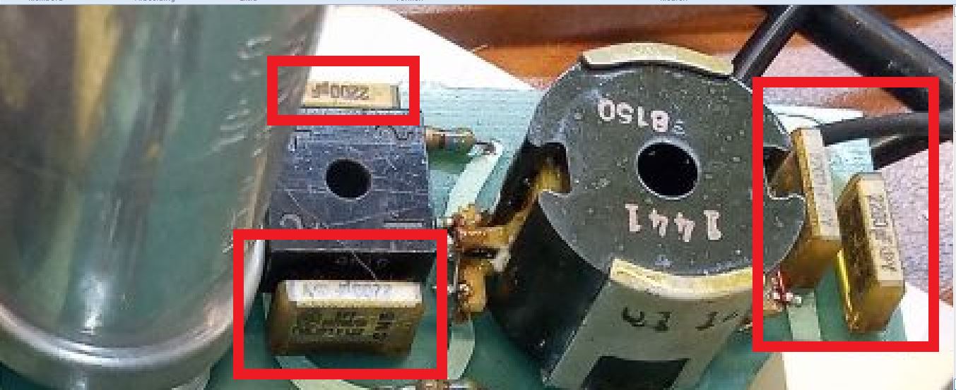

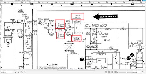

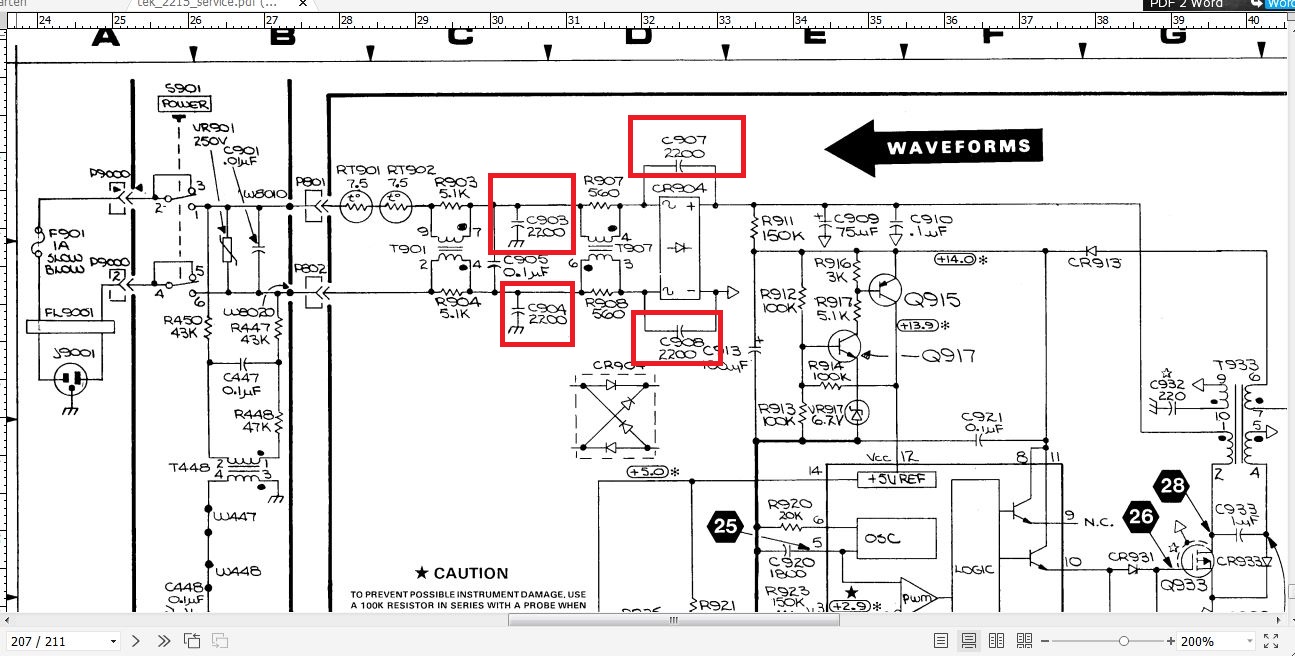

In de TEK 2215 (analoge 2 CH scoop, 60 MHz) zitten er 4 stuks in het Pre Regulator Board.
C903, 904, 907 en 908, 2n2, 300V , X2 , Bijlage 1-4.
Ze zitten idd ook in de SPS van de TEK 2235 en kunnen daar dezelfde schade veroorzaken.
TEK had in deze scoops nog niet veel ervaring met SPS.
De MK1 's zijn alleen gemodificeerd (af dealer), maar die RIFA's lieten pas na ca. 10 jaar hun slechte kant zien.
Binnen die tijdspanne hadden ze uitstekende karakteristieken..
(RIFA Minprints werden ook veel in Thyristor Ontstekingen in de Motorraces toegepast en waren daar heel betrouwbaar (maar ja, zo'n motor gaat max. maar 1-2 seizoenen mee)).

Hi Asje,Bedoel je met de X Film Condensator de C1801 (220 nF) op de SPS print, wederom een beruchte RIFA rookbom?
Of heb je er nog een RIFA uitgevist?

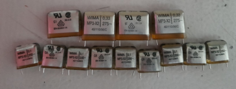

Deze componenten voldoen aan UL, CSA & VDE wat betreft de EN 60384-14.
Ik heb een keer WIMA gekozen ter vervanging RIFA voor reparatie en heb daar geen moeite mee. Dat is wel een beetje schema positie afhankelijk. ls een kleine fuse als F901 1A T er?

*) Zulke papiercondensatoren voldoen als ze nieuw zijn inderdaad prima aan de aangehaalde normen. Minstens 56 dagen voor sommige tests... De enige manier waarop een dergelijke condensator al eerder dan dat faalt, zal op mechanische tests zijn - bij bedrijfsinterne tests die strenger zijn dan de nationale normen.
geloof me, ik weet nog zat van die ouwe rifa's te zitten en die doen nog steeds hun werk. ik vervang ook niet direct alle rifa's in een apparaat waar er 1 in rook is opgegaan. de plek waar deze rifa zit is belangrijk, direct op de netvoeding is de plek waar je deze zeker niet wilt. naar de aarde als ontstoring en doorgaans ook erg kleine waarden gaan vrijwel niet kapot.
Bij continubedrijf zijn ze een stuk betrouwbaarder dan bij opslag of intermitterend bedrijf (zoals een oude scope). Dat onderschrijf ik zonder meer. Ik denk dat thermische stresscycli daar een rol bij spelen, maar ook continu lekker warm en droog staan. De belangrijkste reden om preventief te vervangen in industriële apparaten zou ongeplande downtime zijn. Anders kan ik me er wel wat bij voorstellen om alleen de defecte te vervangen. Het blijft een afweging, want je weet dat ze gaan alleen kan het lang genoeg duren.

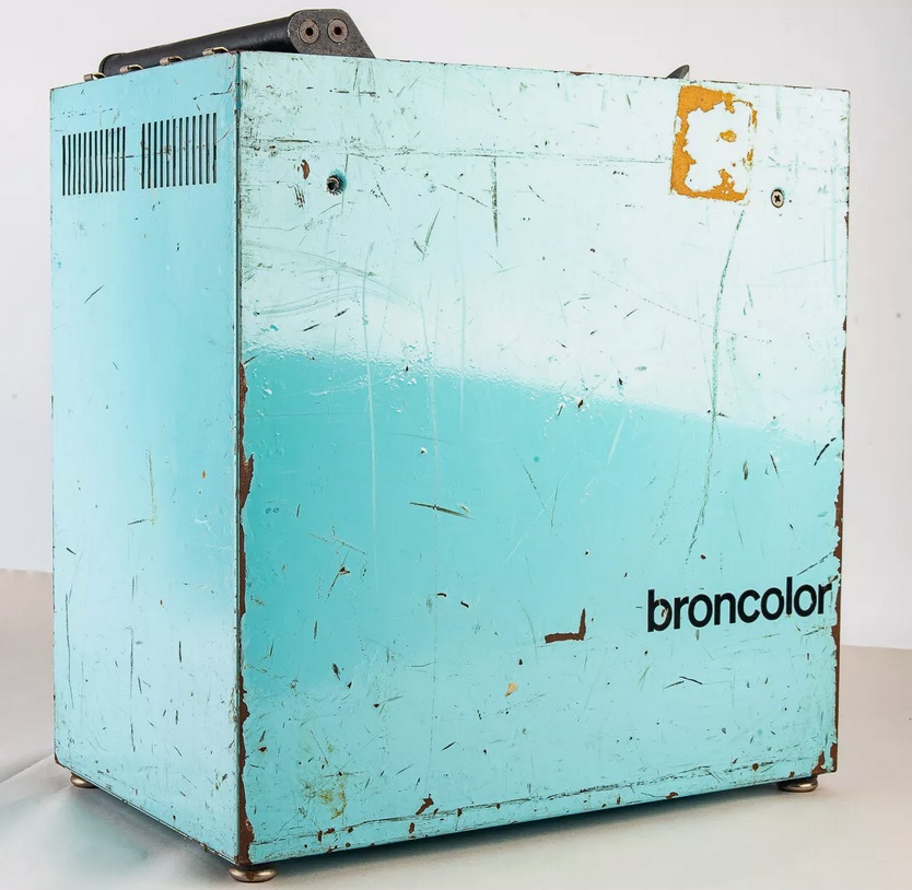

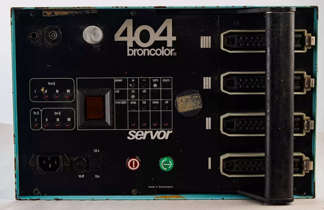

Broncolour heeft een 404 modelletje.
Daar zijn dan meestal best goede foto's van gemaakt. Je kunt bij dat model kiezen of je de elco bank in 15 seconden vol wilt hebben of in 1.6 seconde, dat laatste trekt een "gewone" B automaat niet, een 16 A traag wel.
De broncolours zien er altijd zo uit als op de foto's. En zitten ram vol met van alles en nog wat. oude geengineerde meuk.

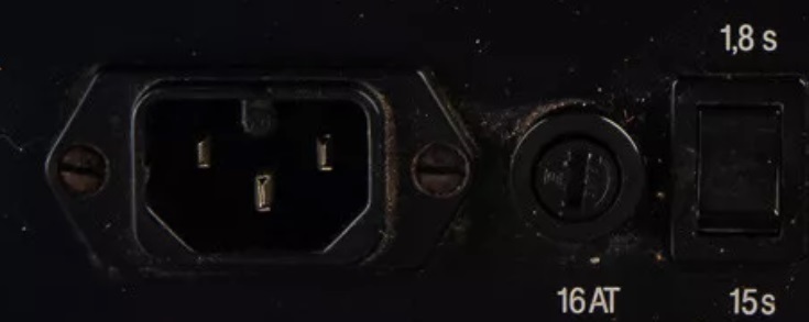

Dat extra pinnetje in de euro stekker.
