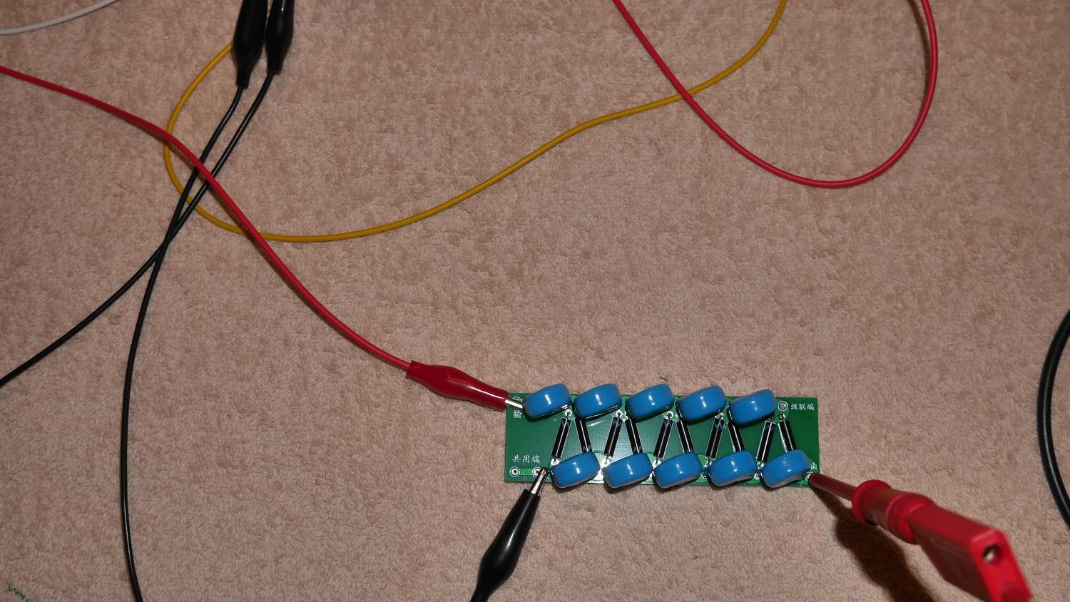

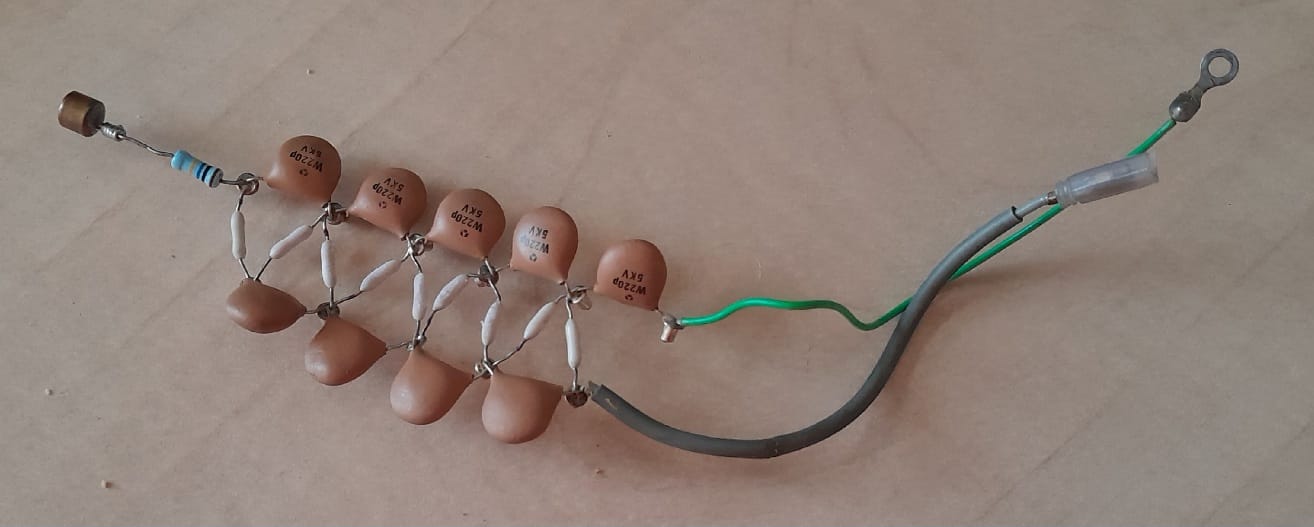

Arabel en Emilien zitten een heel eind goed.
Doorslag door vuil en roet wellicht een koolbaan spoortje.
Aan de componenten zelf mankeert niets. De 5kV 220pF ceramische C's zijn in orde net als de diodes en de 1ne weerstand.
Cascade uitgepakt en ontdaan van ingietsel.
Vervolgens zwevend aangesloten en het circuit werkt perfect.
14kV met 20kHz slaat niet zomaar over. Als je het netjes ophangt.
1.5kV bij 20kHz de input van de cascade trap is overigens net geen 4kV piek piek.
Ik ga het maar eens inpakken in een groter bakje. En de boel zuiver maken. Achteraf spijt dat ik dat niet als eerste heb gedaan. Dat zuiver maken.

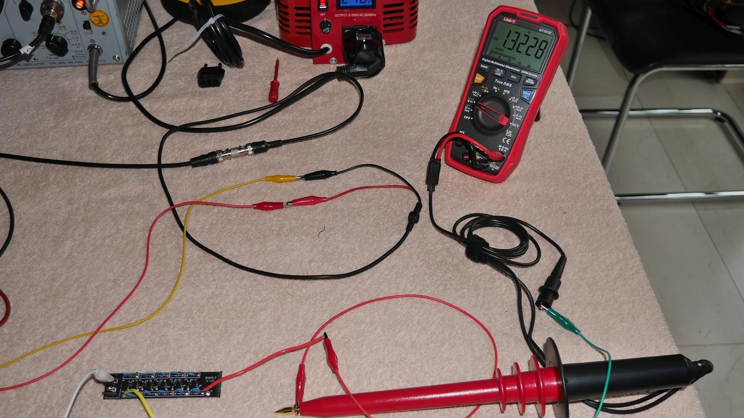

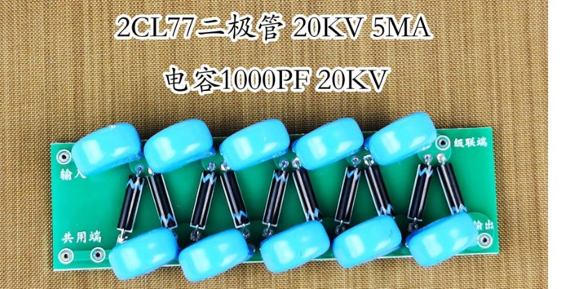

Ik heb diverse Chinese Hoogspanningscascades (ex Ali getest) en de iets duurdere (€ 20 +) voldoen allemaal uitstekend.
Negatieve opmerkingen qua kwaliteit zijn ongegrond.
In de PM3264 wordt een 9 traps EHT Cascade gebruikt.
Deze Ali variant (10X) is een factor 4 robuuster, dan de door Philips gebruikte componenten.
