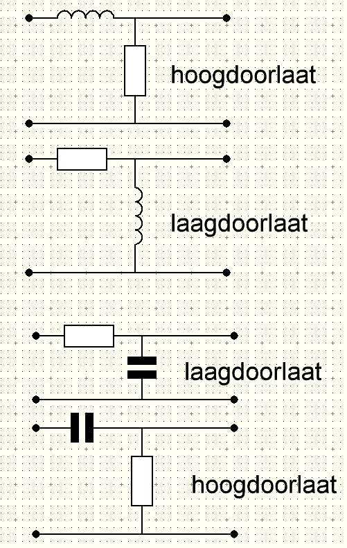

Maar voor een basfilter heb je dan toch juist een spoel nodig? Heb je daar ook een formule voor om te berekenen welke je nodig hebt? Dan wil ik denk toch zo een gaan maken, als jij zegt dat de 2e orde een stuk moeilijker is, dan maar wat minder goed.

de filter kan op meerdere manieren. het kan met spoelen of condensatoren. voor een bassfilter wil je de hoge tonen naar de ground laten weglopen en de lage tonen doorlaten. de hoge tonen kunnen wel door een condensator maar niet door een spoel. voor lage tonen is dat precies andersom. Dus je kunt kiezen voor een weerstand met daaraan een condensator naar de ground. dan worden de hoge tonen weggeleid. of een spoel met een weerstand aan de ground. dan kunnen de lage tonen door de spoel heen en de rest gaat door de weerstand.
2e orde is met opamps. die moet je sowieso symmetrisch voeden. en je krijgt te maken met opslingeringen etc bij de afsnijfrequentie. een eerste orde (passieve) filter gaat vanaf een bepaald punt dempen. een 2e orde filter doet dat ook, maar bij de afsnijfrequentie is er een kleine frequentieband die versterkt wordt. Dat is iets wat je mee moet/kan nemen in je ontwerp.
eerste orde filters zijn het makkelijkste gezien je er alleen een weerstand en een condensator of spoel voor nodig hebt. En als je een steilere flank wilt kun je er 2 achter elkaar zetten. dan krijg je 40db/decade ipv 20db/decade
edit:
deze filters zijn mogelijk:
je kan ook nog dingen doen met spoelen èn condensatoren etc. maar dit is het makkelijkst. Je kan de filter eventueel voor de versterker zetten ipv erachter. dan hoeft de versterker niet voor jan met de korte achternaam de hoge tonen te versterken. ik denk dat dat wel positief is voor het stroomverbruik

correctie: 2e orde kan ook met een RLC schakeling
en voor een RC filter is de afsnijfrequentie uit te rekenen met de F = 1/(2pi*R*C) formule. Dat is zowel voor de hoog als de laagdoorlaat filter. alleen zit de flank aan de andere kant.
en voor een RL filter is de afsnijfrequentie te berekenen met:
f = R/(2pi*L)

@timberleek: In mijn bescheiden opinie staan de teksten van de twee bovenste filters met elkaar verwisseld.
nu je het zegt. inderdaad
dat is wel een faal eigenlijk.
nou hoe dan ook. de bovenste 2 filters moeten andersom dus de bovenste is een laagdoorlaatfilter
