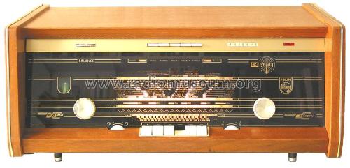

Ik heb voor de hobby een b6X43 gekocht op marktplaats.
Het goede nieuws is dat hij nog helemaal origineel is. Geen eerdere reparaties of gekloot in de radio. Er zitten dus nog teerknollen in voor welke waarde moet ik die vervangen? Deze zitten op de kleine trafo`s onderaan het chassis.
Maar nu komt het probleem het linker kanaal doet het slecht of bijna niet. Ik heb de twee eindbuizen EL84 (foutje) al gewisseld. Het probleem verplaatste niet. Het linker kanaal doet het wel HEEL zachtjes en kraakt zo af en toe flink.
Het afstemoog doet niks iemand een idee wat dat kan zijn?
De radio lijkt ook op het rechterkanaal weg te vallen na een 10 tal minuten. Maar voor de tijd klinkt ie goed.

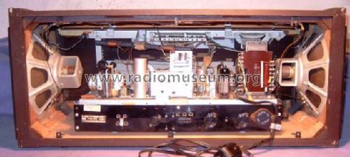

Mocht het nodig zijn om het toestel uit de kast te nemen: het chassis, incl schaal, gaat er naar voren uit. Scheelt weer wat gevloek als je het ding naar achteren er uit probeert te halen...
De eindbuizen zijn 2x EL84. Die gebruiken een gemeenschappelijke kathodeweerstand. Splits die uit in één weerstand met elco per buis. Ik weet niet meer precies welke waarde, zoek even op www.gloeidraad.nl - misschien staat het bij de tips en trucs.
Als één van de twee buizen slecht is heeft het andere kanaal er ook last van. Deze fout doet me daar aan denken.
De teerknollen op de uitgangstrafo's zijn in mijn toestel nog prima, die doen het al 2 jaar lang goed bij dagelijks enkele uren gebruik. Meet ze wel effe door, omdat één kanaal het niet doet is het mogelijk dat er eentje defect. Als de teerknol doorslaat, dan is de uitgangstrafo ten dode opgeschreven, omdat er geen zekering in zit die de UGT's beschermt.

Als er 'kraak' in zit, is er soms sluiting in de keramische 150pF c'tjes van de anodes van de ECC83 naar massa.
(In dat geval kraakt het ook als de volumeregelaar dicht staat)

Radio op stand PU zetten en met je vinger of schroevendraaier het linker en rechter kanaal van de PU-ingang aanraken. Je moet dan een afwisselend uit beide speakers een bromtoon horen.
Hoor je uit een van kanalen geen brom zit het probleem in het LF gedeelte.
En als je geconstateerd hebt dat er geen brom uitkomt, ga je dus je vinger/schroevendraaier (beide raad ik af) of meetpen met snoer (veiliger, geïsoleerd
) op het rooster van de ecc83's zetten (kijk in het schema voor de juiste pin van de buis)
Wel brom? volume of balanspotmeter defect.
Niet? ECC83 of EL84 defect - meetpen op de roosters van de EL84's zetten. Wel brom? ECC83 of iets daaromheen defect. Niet? EL84, uitgangstrafo of luidsprekerdefect waarbij ik vrees voor de uitgangstrafo omdat je EZ81 en EL84 eens had omgewisseld.
