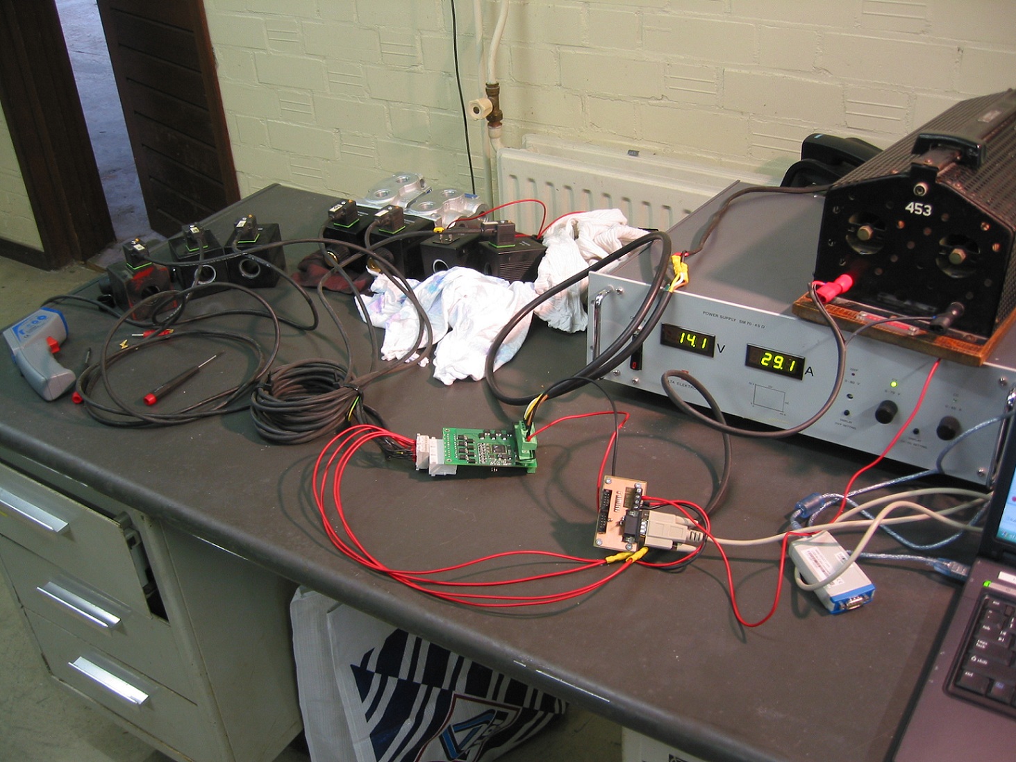

Het is dan wel niet mijn eigen voeding, maar ik heb laatst voor een test opstelling een voeding van mijn oude school gebruikt. 70V, 45A
http://www.uploadarchief.net/files/download/30amp%20zonder%20rook.jpg
Ik had deze test opstelling gebouwd voor een bezoek van fluke met een warmte beeld camera.

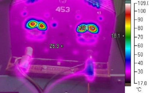

Een resultaat:
http://www.uploadarchief.net/files/download/belastingsweerstand.jpg
Temperatuur van de belastingsweerstand. Je ziet hier de echte foto en de IR foto een beetje door elkaar heen.

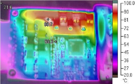

De print
http://www.uploadarchief.net/files/download/print_temp.jpg
Het heetste punt van de print was bij een paar via's. Al met al was dit wel een leuke ervaring.
De print is trouwens voor de aansturing van aan/uit ventielen (hydraulisch) via de canbus

Leuke plaatjes, die duidelijk de mogelijkheden en het nut van zo'n ding laten zien.
Dat die via's zo heet zijn, kan dat duiden op een slechte print of doormetalisering?
Kan ook betekenen dat de via's te klein zijn.
De print heeft 7 uitgangen en 2 daarvan had ik parrallel aangesloten op de belastingsweerstand. Deze belaste ik wat extra (iets van 13 A) Het waren de via's van deze uitgangen die warm werden, die belast werden boven de 'berekende 4 ampere'. Ik heb op de print wat extra vias geplaatst in de betreffende uitgangen.
