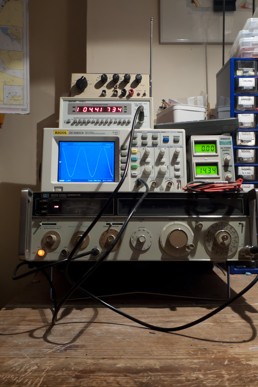

Mijn nieuwe aanwinst: een hp8640A. Hier op de foto samen met mijn andere troep:
http://www.uploadarchief.net/files/download/resized/p1040447.jpg
Mooi sfeerbeeldje! Groen/blauw/rood op een vintage HP.

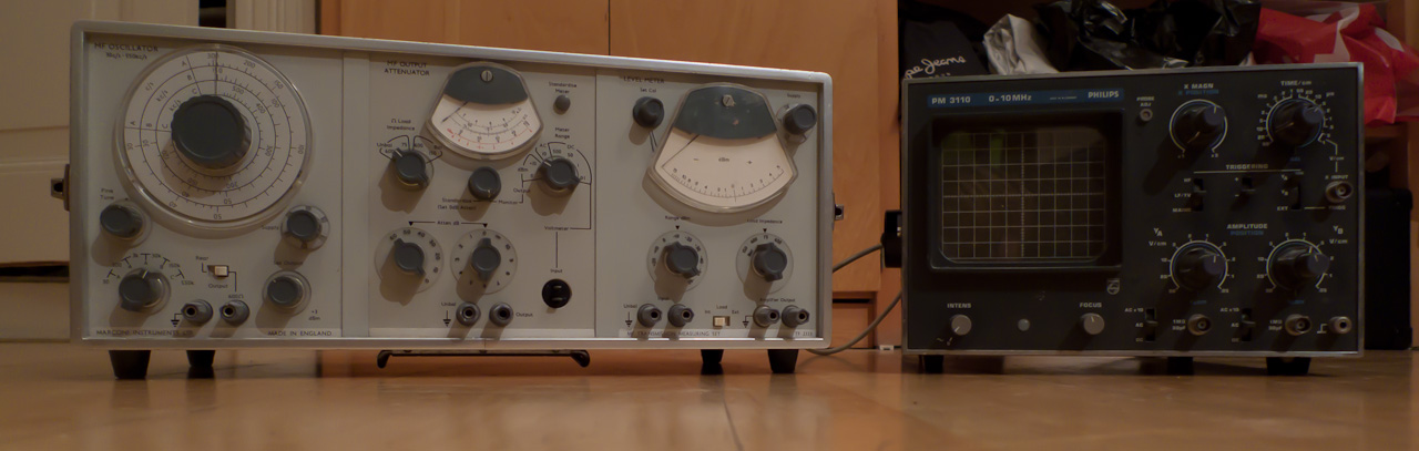

is dat al vintage? Het is pas 30 jaar oud. Dit is pas vintage:
http://www.uploadarchief.net/files/download/resized/p1040448.jpg
dat is ook geen vintage , m'n oma is 95 jaar oud , dat is pas vintage :P
