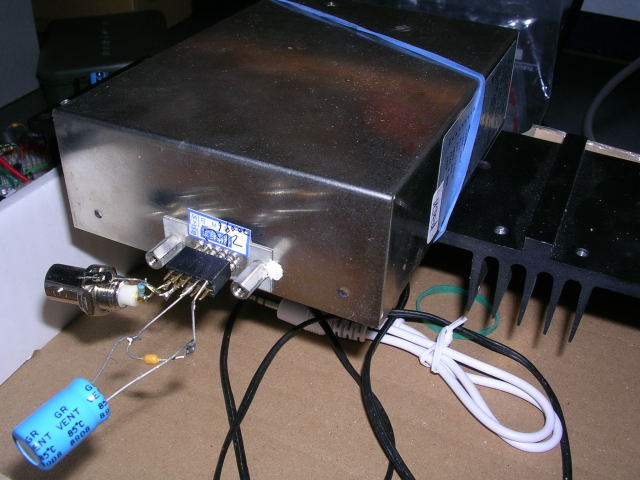

Zijn d'r hier nog mensen die zo'n efratom doosje hebben aangesloten? Volgens de handleiding moet d'r nog een koelplaat op omdat-ie nog aardig warm wordt.
Ja, de LPRO zit alleen nog niet ingebouwd. Ik klem hem tegen een losse koelplaat. Dan wordt de behuizing inderdaad een stuk minder warm. Met name als je het hete gedeelte wat koelt (mijn koelplaat was niet genoeg voor de volledige zijkant).
Met een FRS-C heb ik geen ervaring.
D'r ligt hier sinds vanmiddag ook een LPRO; zou je een foto'tje kunnen posten?
(gaat me ook om de aansluitingen, want ik heb zo snel even geen idee of 0.5A door een stukje 10-aderige bandkabel kan. )
Dat is niet spannend hoor. Ik had een elco over de 24V pinnen gesoldeerd, en daar gaan baansnoeren van de voeding naar toe (met krokodilklem). Zoals ik al schreef, het is nog niet ingebouwd. Flatcable zou ik afraden. Bij het opwarmen loopt er trouwens tot 1.7A volgens de documentatie.
Dat van die 1.7A opstartstroom had ik ook gelezen (en zorgt er ook voor dat je net even iets meer moet doen dan een 7824 pakken.) Ik heb hier nog wat van die jumper-achtige headerconnectors liggen, eens kijken of ik die daarvoor kan gebruiken. Of het in een mooi doosje zit maakt me niet zo gek veel uit; ik heb er geen enkel probleem mee om het geheel op een stuk aluminium met een paar hoekijzers te monteren (zodat je alleen een 'voorkant' en 'achterkant' hebt).

Nou mensen, moest ik weer die warme zolder op...
Niets bijzonders dus. Even wat aansluitingen er aan gesoldeerd voor labvoeding en coax naar de counter. Zelfs met het elastiekje blijft hij nu redelijk lauw. Zonder werd het hele ding toch wel vrij warm.

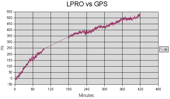

Ik vond ook nog wat metingen:
http://www.uploadarchief.net/files/download/lpro_start7h.png
http://www.uploadarchief.net/files/download/lpro_24h.png

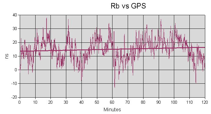

Hier boven zie je de Rb clock en mijn zelfbouw GPS referentie beide teruggedeeld tot 1Hz. De tijd tussen de flanken heb ik gemeten (in ns). De eerste grafiek is het verloop tijdens de eerste 7 uur na Rb-lock (de GPS stond al langer aan).
De tweede na 24 uur draaien van de Rb. Volgens mij had ik de Rb hier afgeregeld op de GPS dmv de trendlijn. De jitter die je ziet is de GPS clock. Met een vrijlopende oven-oscillator is de jitter haast afwezig. Bij opnieuw aanzetten na een paar dagen krijg je toch weer ongeveer de eerste grafiek te zien en is na 24 uur het verloop wat meer dan in de 24h grafiek hier boven.
Maar aangezien ik dat ding toch niet van plan ben continu aan te hebben staan vind ik de 1.4E-11 nauwkeurigheid na 3 uur al wel prima voor zondags gebruik. ;-)

@tidak: nope, want wat er uit die LPRO komt is een 10-polige header waar je alleen een 10-polige connector op kunt steken. Dus 't wordt of direct solderen op die connector, of iets bakken met 5 stuks 2-polige jumperconnectors.
@jojo: BTW, zat er bij jou ook nog een stickertje op met een spanning (bij mij staat daar '6.62V' op). Enig idee wat dat betekent?
