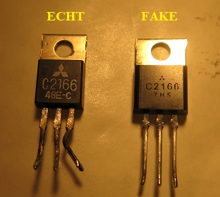

Gisteren per post twee stuks 2SC1306 gekocht bij een winkel in Kampen. In plaats daarvan werd 2SC2166 geleverd. Soit. Meteen uitgeprobeerd: fake. Ze meten goed door maar geven geen HF versterking.
Ze zagen er al niet zo lekker uit, maar dat zegt niet alles. Mijn originele Mitsubishi doet het in dezelfde versterker prima.
Voorafgaande aan de bestelling had ik al geïnformeerd naar de echtheid.
Ik heb mijn geld teruggekregen.

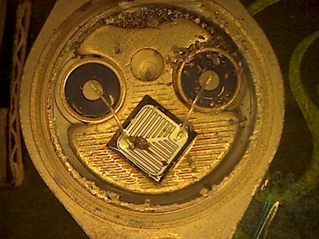

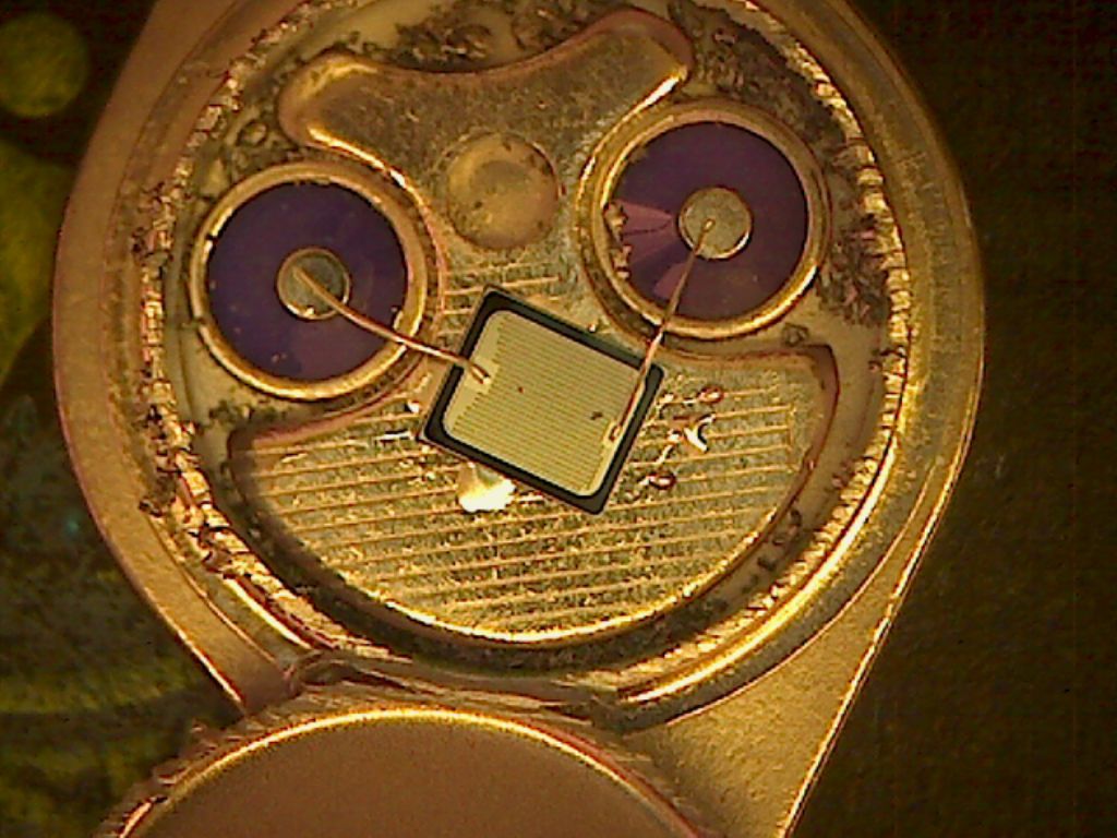

Ik zie zo alleen een produktieverschil, beide foto's hebben een nette die. Heb je ook een foto van de STM stempel?
[Bericht gewijzigd door Henry S. op (18%)]
ST heeft in 2011 nog aan de die van (o.a.) de BUX48 lopen sleutelen (google maar op de naam van de PCN: "APM-PWR/11/6716").
Dus het verbaast me niet als ze een andere (en iets kleinere) die gebruiken dan rockwell.
ST is eind 2012 met de BUX48 gestopt, ik kan zo snel niet vinden wanneer (of) Rockwell gestopt is.
