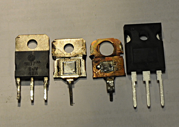

Ik heb bij een reparatie de defecte linker tor (BUV48A) in een lab voeding vervangen door een nieuwe ST van Farnell. Alles bleef heel tot ik de voeding ging belasten. Toen ik bij 2A was klapte de tor en de 1,6A zekering er weer uit. (primair, de 2A is secundair en 1 module kan 5A leveren) Het probleem is dat ik verder niets fouts kan vinden en ze bij Farnell naast deze nog een zelfde van een ander merk (multicomp) verkopen die 7x zo duur is (iets van 14 euro) Maar ST is een bekend merk, Farnell is geen ali-express dus ik zag geen reden om die dure te kopen.
Aan de tin achterop de tor te zien moet hij erg heet zijn geweest.
Uit nieuwsgierigheid heb ik de oude en nieuwe uit elkaar gehaald. De oude is de linker. Een heel andere constructie. De die is groter en er zit een soort montage frame/rand omheen. Veel stevigere montage en veel betere warmte afvoer. Ook was de pootmontage anders. (verder van de achterplaat af) De rechter zit alleen gesoldeerd op de achterkant.
De rechter was waarschijnlijk al wat gebarsten bij het kapot gaan, maar misschien ook nog wat extra door mijn onervaren decap vaardigheden. Aan de andere kant, het lukte me niet om de linker te breken (op een normale manier met het gereedschap wat ik hier voor beide gebruikt heb) De klodder tin bij de rechter hoort er niet, dat was een experiment om te kijken wat er gebeurd als ik hem zo heet maak dat de tin smelt, de tin was voor betere warmte overdracht. Het resultaat was dat de hele Die los kwam.
Ik denk niet dat het een fake is maar ik kan me niet voorstellen dat ze beide de zelfde specs mbt vermogen, stroom en spanning halen.
ik kan het op de foto helaas net niet lezen, maar wat voor type staat er op die rechtse?
Edit: never mind, ST is ergens tussen 2000 en 2008 van behuizing gewisseld zonder het te zeggen... Is geen geïsoleerde toch?
Hoeben
Bij welke spanning liep die stroom? Misschien heeft die ST tor een andere SOA.
Op 6 augustus 2017 11:32:30 schreef fred101:
Ik kan het me wel voorstellen dat het weghalen van die extra laag de thermische weerstand verlaagt. En dat je dan weer een kleinere die kan veroorloven. Maar goed. Vraag het eens aan ST zou ik zo zeggen...

Maarten, het is geen geïsoleerde behuizing. Op de achterkant zag de tin eruit alsof het gekookt heeft (luchtbel-achtige putjes) De achterplaat is vertint koper.
Wat zou kunnen is dat de originele beter was dan zijn specs en ze uit commercieel oogpunt ipv de specs bij te werken de tor hebben aangepast.
De tor zit hier in een smps, staat op een niet al te groot koelprofiel (maar daarop heeft de originele het heel lang volgehouden) De stroom door de tor/trafo wordt begrenst door een 1,6A zekering. Deze was ook door maar dat is natuurlijk nadat de tor short ging. Dus het is ook niet zo dat het ding het zwaar heeft.
Ik kan een tor op de curvetracer zetten maar die werkt op 100Hz dus dat zegt nog niet alles. Ik kan eens proberen te meten hoe heet ze worden. (je kan er bijna niet bij)
Hoeben: de multicomp is 14 euro, de ST is 2 euro
Blackdog, aan instabiliteit heb ik al lopen denken .
Meestal wordt dit soort torren "hard" aangestuurd. Dan zou ik bij instabiliteit denken aan "te ver in verzdiging zodat hij niet snel genoeg afschakelt". Zou dat wat kunnen zijn?
Wat ISC betreft: dat lijkt me typisch een leverancier die datasheets overschrijft (1K/W komt me bekend voor van TI of ST ofzo) en zelf een kleine die gebruikt.
De originele is Motorola, deze is 150W tegen 125W voor de ST en 5A Ib ipv 4A continu.
Maar als het daar op aankomt zat die tor wel op een fors koelprofiel met fan. Daarnaast is de zekering 1,6A.

Ging die tor er snel uit of na een tijd? In het eerste geval is SOA het probleem, anders temperatuur. SOA is lokale temperaturen op de die.
Verdacht, een short HC ic en CPU en EPROM, dat wijst erop dat je een dik probleem op de digitale voeding had. Weet je de spanningen? Is deze tor de voedingstor?
EricP
mét CE
Als ik het wel heb, dan is dat een bipolaire tor die switching wordt gebruikt. Dan heb je dus met het lineaire gebied iets minder te maken, je moet er alleen 'doorheen'. Nou ga ik Fred waarschijnlijk niks nieuws vertellen, al is het alleen maar omdat Fred analytisch veel beter onderlegd is dan ik dat ben, maar ik probeer het toch eens :)
Het probleem lijkt te zijn dat torretje te warm geworden is. In basis heeft dat 2 oorzaken: het ding dissipeert meer dan bedoeld of het ding wordt minder gekoeld dan bedoeld.
Dat laatste is het eenvoudigste. Ik verdenk Fred er zomaar van het ding netjes gemonteerd te hebben, warmte geleidende pasta (of een siliconen pad), boel goed schoon voor montage, boutje niet te hard aangedraaid (ik ben meer fan van veren) en natuurlijk een koeplaat die (nog of weer) mooi vlak is en waar de housing goed vlak tegen aan ligt.
Dan blijft de dissipatie over. Voor een bipolaire tor die switching gebruikt wordt, zijn er maar een paar mogelijkheden:
  • De spanning erover is hoger dan bedoeld - andere bakker, iets andere eigenschappen. Als de stroom hetzelfde blijft, is het meer gedissipeerde vermogen lineair met de (extra) spanningsval. Echter, in een switcher wil de stroom ook nog wel eens toe gaan nemen - het totale vermogen moet tenslotte wel gehaald worden. En dan gaat het opeens hard. Er valt wat meer spanning, er loopt wat meer stroom, daardoor valt er nog wat meer spanning etc. Voor je het weet explodeert de dissipatie.
  • De aansturing is te hard of te zacht. Ofwel: de basisstroom is te laag / komt te traag op omdat de driver (wat dat ook moge zijn) toch een klap gehad heeft of het torretje is gewoon wat gevoeliger dan z'n voorganger (of eigenlijk: de versterking is wat minder). Je zit dan relatief lang in het lineaire gebied en dan dissipeert het ding als een malle (er staat tenslotte spanning over en er loopt stroom door...).
  • De basisstroom is te hoog, waardoor het ding zover in verzadiging blijft hangen, dat-ie niet uit wil (en daar dus te lang in z'n lineaire gebied blijft hangen).
  • Normaal gaat een bipolaire tor gewoon 'uit' als er geen stroom meer door de basis loopt. Zou het kunnen dat de sturing de boel van orgine ook echt 'plat' trekt (om parasitaire capaciteiten te ontladen) en dat nu niet meer doet?

Net een nieuwe BUV48A van ST op de curve tracer gehad. Bij 10V Vcc en 6,2A Ic en 900mA basistroom. had hij een kwartier nodig om 75 graden te worden. Toen de basisstroom opgevoerd tot 1,6A en de collectorstroom naar bijna 10A zodat hij rond de 150W zat. Binnen 5 minuten zat hij op 100 graden.
Als vergelijk een 700V, 6A, 100W tor op de zelfde setting in TO3P behuizing (10V 6,2A) Die had 12 minuten nodig. Dit op een redelijk formaat koelprofiel zodat het niet te snel zou gaan. Gemonteerd op een siliconen pad zoals in de voeding (daar zit hij met een veer vast) 300V even geprobeerd maar dat is nog al link omdat het profiel niet in de DUT ruimte past en ik de beveilig handmatig moet overbruggen. Daarnaast is 400mA collectorstroom al voldoende om over de 125W heen te gaan. Even een klik te ver en de boel rookt op.
Ik heb nu draden aan de basis, collector en emitter gesoldeerd zodat ik kan kijken wat er gebeurd.
