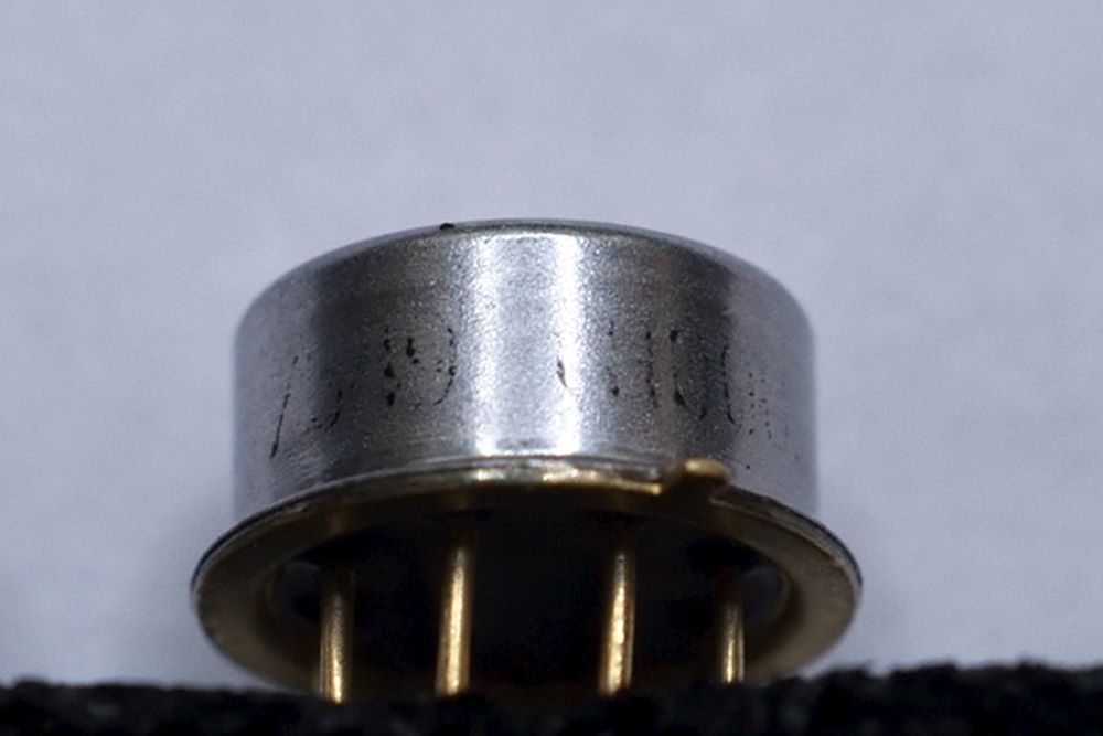

Vorige week een LH0002 buffertje gekocht bij een Duitse ebay handelaar. Herkent iemand de aanduiding van National Semiconductors zoals hier, maar dan op IC's (70's) van onverdachte bron? Ik ken alleen het 'golfjes' logo and het NS-outline logo.

Mijn LH0002 IC's zijn er wat opdruk betreft wat anders uit, maar jij hebt als het goed is een Mil spec type daar in je handen.
Mijn laatste twee Metal Can types hebben een Nen een S aan elkaar geplakt staan van een bepaald letter type, dat zijn niet de golfjes waar jij het over hebt.
Die van mij zijn zeker orgineel
Die van jou kan ook orgineel zijn, ik heb de 883B versie nooit in mijn handen gehad.

Het lijkt erop dat mijn LH0002 opnieuw gelabeld is. Bv. de 0 van 7601 lijkt door de kras heen geprint. Ik heb ook geen NS ic's uit 197x in deze behuizing gezien met label bovenop, iemand wel?

Als je een functie generator hebt en een scoop, dan ben je er snel achter of het wel een LH0002 is...

Ik heb 'm met een pulse generator getest en het is een snelle buffer, mogelijk een goedkopere gewone LH0002,waarschijnlijk geen /8838 (Mil spec). Door relabelling weet je niet precies wat het echt is.
De verkoper geeft aan dat hij nog andere IC's met dit NS logo heeft en gebruikt dit als argument, vandaar mijn vraag.
