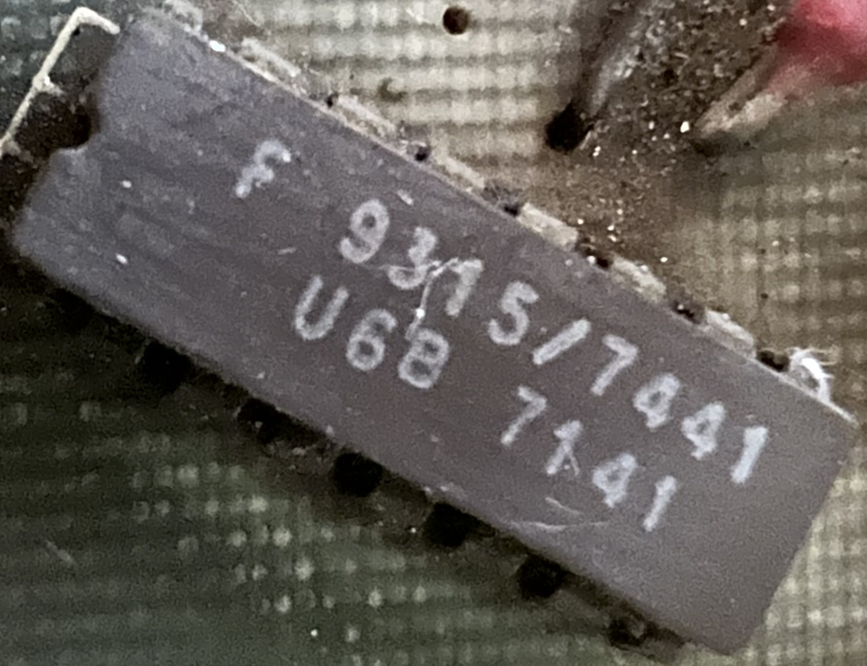

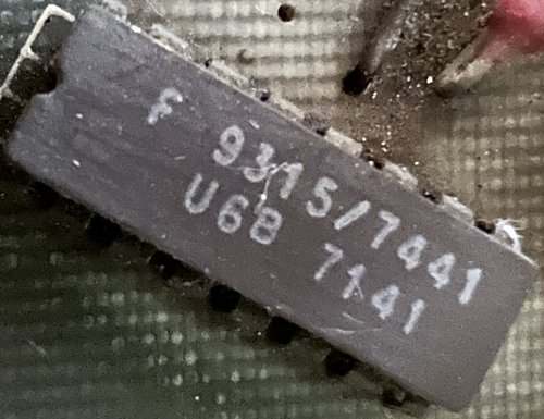

Hier liggen er nog een stel op een print van een 6 digit zelfbouwteller met ZM1000 neonbuisjes, uit 1971 met de keramieke 7441 uitvoering van Fairchild.
Dat was trouwens geen nostalgie want 7 segment LED's waren voor de amateur nog niet los te koop.

Dat maakt niet zoveel uit de oer TTL nixiedriver was de 7441

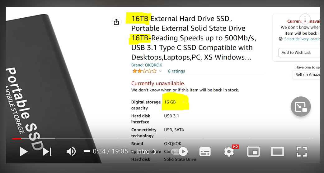

https://youtu.be/QOhLlvNlI20 Een video van Linus, het gaat over fakes op amazon. Vanaf ongeveer 10 minuten gaat het over hoe scam advertenties en scammers werken om bv fake review te krijgen. Erg interessant en verontrustend (Gelukkig koop ik nooit op Amazon)

Evt kan ik die zes keramieke SN7441 ook wel uitsolderen als je wat tekort komt. Is een prima alternatief voor de opvolger SN74141. Doet de 0-9 en decimale punt hetzelfde.
Op 7 maart 2023 18:42:35 schreef Sine:
Met dp? Dan heb je wel hele speciale
Aai, is ook zo die wordt niet meegeschakeld!

De fake SSD in het begin van dit filmpje is geen fake maar gewoon 16Gb
maar daar ging het niet om.
Als je niet oplet tuin je er wel makkelijk in
Gelukkig currently unavailable
