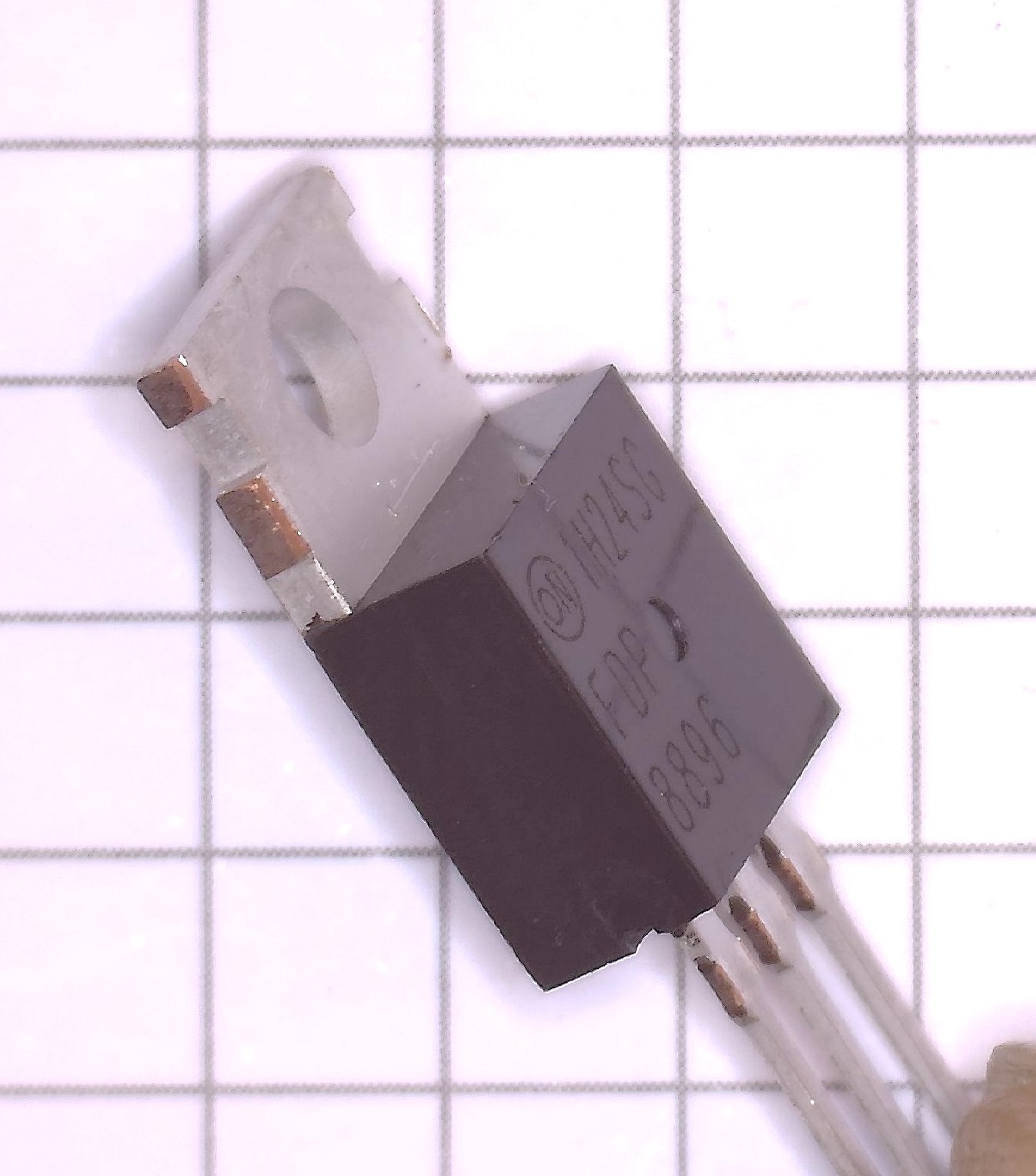

Ook ik ben tegen een fake component aangelopen. Ik had weer een paar omvormers liggen waar de FET's defect waren. De FDP8896 die hierin gebruikt wordt is niet meer leverbaar via de normale kanalen dus 50 stuks uit China laten komen.
Alles in het gate circuit vervangen en getest, vervolgens de omvormer opgebouwd met de nieuwe FET's en alles lijkt perfect te werken. De omvormer een paar uur om laag vermogen laten draaien (~200W) en alles met de oscilloscoop nagemeten.
Daarna testen op 100% load en de warmtebeeld camera bij de hand. (en veiligheidsbril op!). Wat toen opviel is dat de FET's snel warm worden. bij 70graden ben ik gestopt, waar de originele FET's dan nog maar 28 graden zijn.
Lang verhaal kort. Even met een test opstelling de Rds(ON) waarde bepaald.
De originele bij 2.00A load had een Rds(ON) 4mOhm en de Ali variant 10mOhm.
Wordt dus toch opzoek naar een goed verkrijgbare vervanger voor de FDP8896
