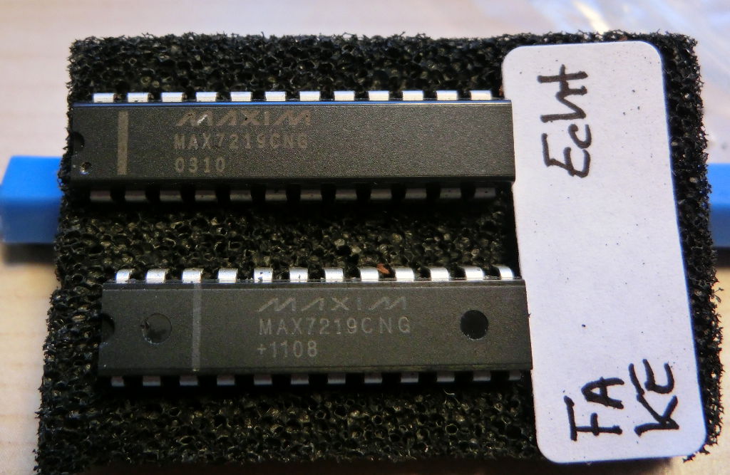

Robin F.
Vandaag vond ik een envelop in de brievenbus afkomstig van Roland van Leusden. Daarin zat het volgende:
http://www.uploadarchief.net/files/download/max7219_real_fake.jpg
De onderste, die dus vermoedelijk nep is, heeft een ander type behuizing (en is daardoor iets korter), en minder fraaie belettering. Op beide chips is de tekst gelaserd.
In de bovenste chip zit dit circuit:
http://www.uploadarchief.net/files/download/max7219_real_1.jpg
Deze chip is ongeveer 2 bij 2 mm groot. De layout komt overeen met wat op bladzijde 14 van de datasheet staat.
http://www.uploadarchief.net/files/download/max7219_real_2.jpg
http://www.uploadarchief.net/files/download/max7219_real_3.jpg
En inderdaad lijkt dit een echte Maxim te zijn.
In de tweede chip zit het volgende:
http://www.uploadarchief.net/files/download/max7219_fake_1.jpg
Deze is maar 1 bij 1 mm groot. Hij lijkt in een modernere procestechnologie gemaakt te zijn.
http://www.uploadarchief.net/files/download/max7219_fake_2.jpg
Er staat helemaal geen tekst of logo op het chipoppervlak, het enige wat erop lijkt zijn deze twee schaar-achtige vormen.
In totaal lijkt het een die-shrink van de bovenste; de circuits zijn grotendeels hetzelfde, maar dan kleiner. Hoewel het zou kunnen, lijkt het me niet waarschijnlijk dat Maxim deze chip gemaakt heeft; die zouden absoluut hun logo erop hebben gezet.

Robin,
Bedankt !!! Het bevestigd mijn gevoel:
Gezien de grote hoeveelheden MAX7219 die er op ebay staan ga ik er vanuit dat iemand het ontwerp gekopieerd heeft.
Zo professioneel is het dus in China dat men een ontwerp kopieert en op grote schaal in een fabriek laat maken, ik ga deze foto's naar maxim en ebay sturen.

De chip namaken is niet erg, dat doen de grote jongens ook. Dit is ook geen enorm ingewikkeld chipje, dus dat iemand hem kan namaken is niet zo verwonderlijk.
Het probleem is inderdaad dat iemand er vervolgens "Maxim" op gezet heeft. Dat hoeft natuurlijk niet de fabrikant te zijn geweest; dat kan net zo goed buiten hun medeweten zijn gebeurd.

Heb je de verschillen in parameters van beide chips nog gemeten?
