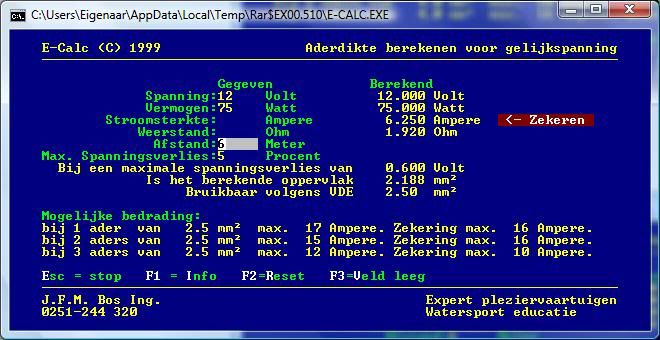

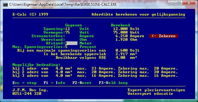

Handig programma: http://www.vdln.nl/watersport/draaddikte.htm
Een te dunne stroomdraad geeft vooral bij gelijkstroom onnodig spanningsverlies en is door warmteontwikkeling gevaarlijk. Een zeker verlies is niet te vermijden, elke stroomdraad heeft weerstand. De toe te passen dikte van stroomdraden is te berekenen, waarbij je bijvoorbeeld uitgaat van een acceptabel verlies van rond de 5%. (Het classificatiebureau Germanischer Lloyd spreekt over maximaal 5% voor navigatieverlichting en 7% voor overig gebruik).
De volgende formule wordt gehanteerd waarbij 0,0175 staat voor de koperfactor (soortelijke weerstand bij 15° C).
De lengte heb ik gegokt (totaal 8 meter van voor naar achter)
Uitkomst:
http://i303.photobucket.com/albums/nn151/theocanon/koelkastdraad-1.jpg
Bij een lengte van 6 meter:
http://i303.photobucket.com/albums/nn151/theocanon/koelkastdraad2-1.jpg
