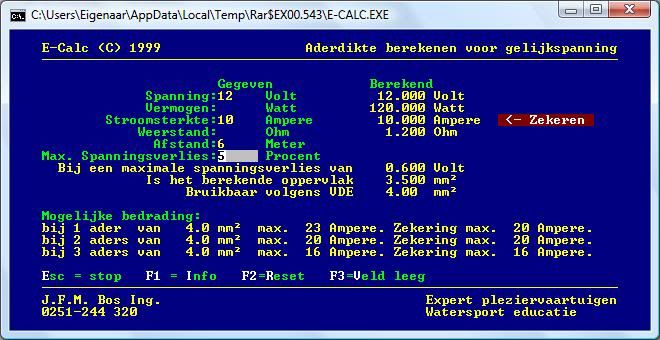

Er werd hier ergens de vraag gesteld wat voor koelbox het over ging. Ik weet niet of die vraag aan mij gesteld was maar ik zit nog steeds een beetje te twijfelen over de draaddikte die naar achter moet.
De koelkast die erin gaat is een Tristar FM040 TGB absorptie 37L, deksel aan de bovenkant. In de gebruiksaanwijzing adviseren ze zelfs een 6qmm draad. Is dit niet een beetje overkill voor een krappe 6 meter bij max. 10 A?

@ opperstamper:
Waarom denk je dat ze in de handleiding 6 mm2 aanbevelen? Omdat ze aandelen hebben bij Draka of zo?
Vergeet niet dat bij 10A en 0,1 Ω een spanningsverleis van 1V optreedt!

Zie de link die in mijn bericht staat: http://www.vdln.nl/watersport/draaddikte.htm
10A met een lengte van 6 meter:
[Bericht gewijzigd door theove op (19%)]

Een draad van 2,5mm2kan 10A makkelijk aan.
Bij het bepalen van de draaddoorsnede moet je altijd 2 dingen in de gaten houden:
1. kan de draad de gevraagde stroom continu hebben? Lijkt me in dit geval geen probleem.
2. Hoe groot is het spannngsverlies, en is dat toelaatbaar?
Op punt 2 even wat doorrekenen:
Je hebt het over 6 meter, bij 2,5mm2 heeft dat een weerstand van 0,042 ohm.
Bij 10A krijg je dan een spanningsverlies van 0,42V. Is accepatabel maar kan beter.
Voor het gemak kan je overwegen om 2 draden van 2,5mm2 parallel te leggen. Dan wordt het spanningsverlies 0,21V.
Dus is die 6mm2 van de handleiding zo gek nog niet
Let echter wel op de kabel die uit de koelkast zelf komt. Bij koelboxen wordt kaak gewoon een snoertje gelevers met zo'n mini apparaatsteker, die ook aan een scheerapparaat zit met een 0,75 mm2 snoer. Dat wordt gehaaaid heet. Ik heb zelf voor mijn 6A koelbox een snoer gemaakt met Russische militaire 12V DC pluggen/chassisdelen, die ik voor een paar dubbeltjes op internet heb gekocht. Die kunnen de stroom tenminste hebben....
Een 2× 2,5 mm2 snoer ertussen en klaar was Kees.
