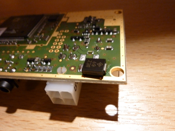

Een goedenavond luitjes
Hier twee onderdelen die ik niet zo gauw kan thuis brengen .
Onderdeel 1
http://www.uploadarchief.net/files/download/carkit%20003.jpg

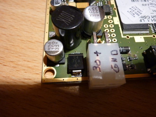

Onderdeel 2
Dit lijkt me een diode maar deze spert in bijde richtingen .
http://www.uploadarchief.net/files/download/carkit%20005.jpg
Het printplaatje is van een carkit waarvan de voeding is weggevallen.
Ik heb de eerste gegoogled maar kwam op vage site,s uit ipv datasheets .

Dus toch allebei diode,s henry !!!
Vandaar dat ik ze niet kon meten .
Tvs dioden! deze zullen dan om de piekspanning te onderdrukken aanwezig zijn .
In ieder geval bedankt!
