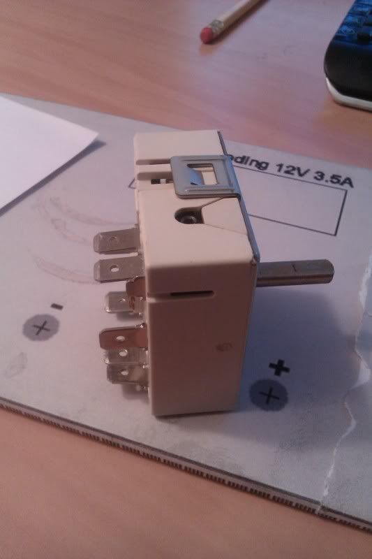

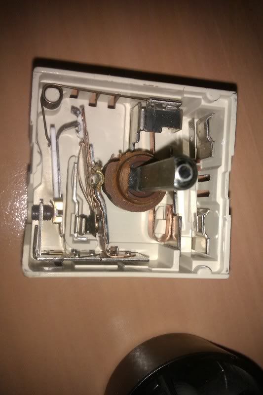

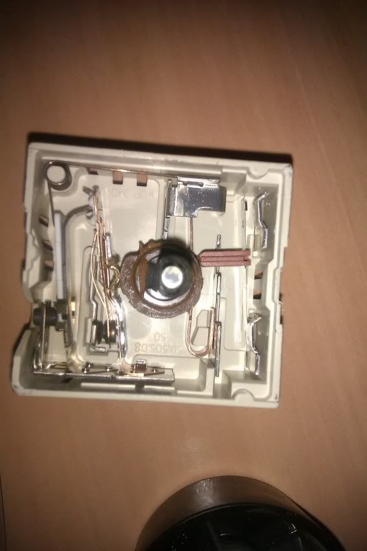

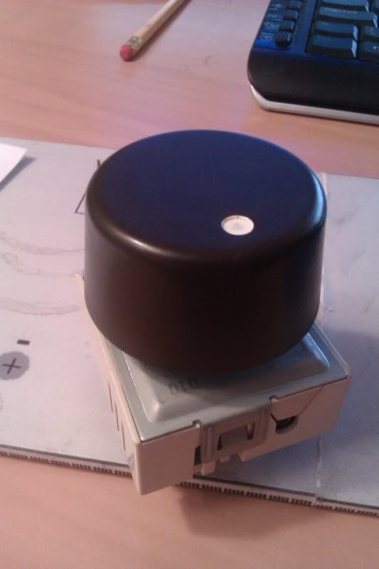

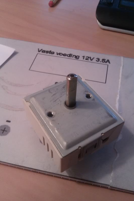

ik heb hier een stuk van een elektrische kookplaat (of eigenlijk heb ik de hele kookplaat). daarin zitten een 4-tal draaiknoppen. uit(schakelaar)-oplopend vermogen-max(schakelaar).
Nu dacht ik dat het een mooie potmeter zou zijn voor een keer.
maar zo te zien doet hij het niet op die manier.
ohms doormeten geeft niks nuttig. 3 opties. 0 ohm, oneindig en ca 5k.
iemand een idee hoe zo'n ding gebruikt wordt? en of het nog enig nut heeft?
http://i17.photobucket.com/albums/b94/timberleek/IMAG0042.jpg
http://i17.photobucket.com/albums/b94/timberleek/IMAG0043.jpg
http://i17.photobucket.com/albums/b94/timberleek/IMAG0045-1.jpg
http://i17.photobucket.com/albums/b94/timberleek/IMAG0047-1.jpg
http://i17.photobucket.com/albums/b94/timberleek/IMAG0046-1.jpg
klinkt als, niet echt bruikbaar voor mij
Zulke dingen worden wel vermogensregelaar genoemd. Het zijn een soort primitieve PWM-regelaars waarbij de periodes in minuten geteld worden inplaats van in hertzen.

@timberleek:
Naar mijn mening is dit een regelaar met puls/pause schakelaar.
Voorbeeld
bij 0 = uit
bij 1 = 2 sec aan 10 sec uit
bij 2 = 4 sec aan 8 sec uit
bij 3 = 6 sec aan 6 sec uit
bij 4 = 8 sec aan 4 sec uit
bij 5 = 10 sec aan 2 sec uit
bij 6 = continu aan
P.S. de tijden is bij benadering.
MVG Gerard. ;)

@timberleek:
Ze zijn ook bedoelt voor een temperatuur regeling.
Maar als men ze onbruikbaar vind, en richting 'kliko' gaat mag het dan naar Rotjeknor ?

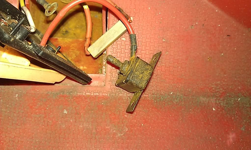

Ik ben voor me neefje zijn electrissche trapautotje aan het opknappen nu kwan ik het volgende onderdeel tegen waarvan ik niet weet wat het is.
http://i254.photobucket.com/albums/hh97/mrgforce/IMAG0077.jpg
Het is een rechthoekig bloke met 2 m4 schroefdraad stukjes dr om. De schakeling werkt simpel. Je komt met de plus en min van de accu bij een schakelaar, hier kan je de rijrichting bepalen dus een simpele omkeer schakeling. Vervolgens loopt het naar dit blokje en daarna naar hrt gas pendaal war een gewoone simpele s harde schakelaar is. Dan gaat ieverder naar de rem. Dit is een 2 pokige svhakelaar. Die nc is en als je remt no en dan een weerstand in serie naar de ground. Vervolgens gaat ie. Bij nc naar de motors. Iemand een idee wst het is. Er staat vaagjes 30a op, denk zelf is van soft start of warmtwe zekering. Of iets va bimetaal. Of thyristor?
dat is zo'n ouderwetse roestverzamelaar denk ik zo :)
als er maar 2 draden zijn valt relais af , en aan de opbouw te zien is het een klixon beveiliger in zware uitvoering . wip het kapje er eens af om te zien wat er in zit.
het ding stond zeker buiten in de regen , gezien het hele accucompartiment vol heeft gestaan.....
