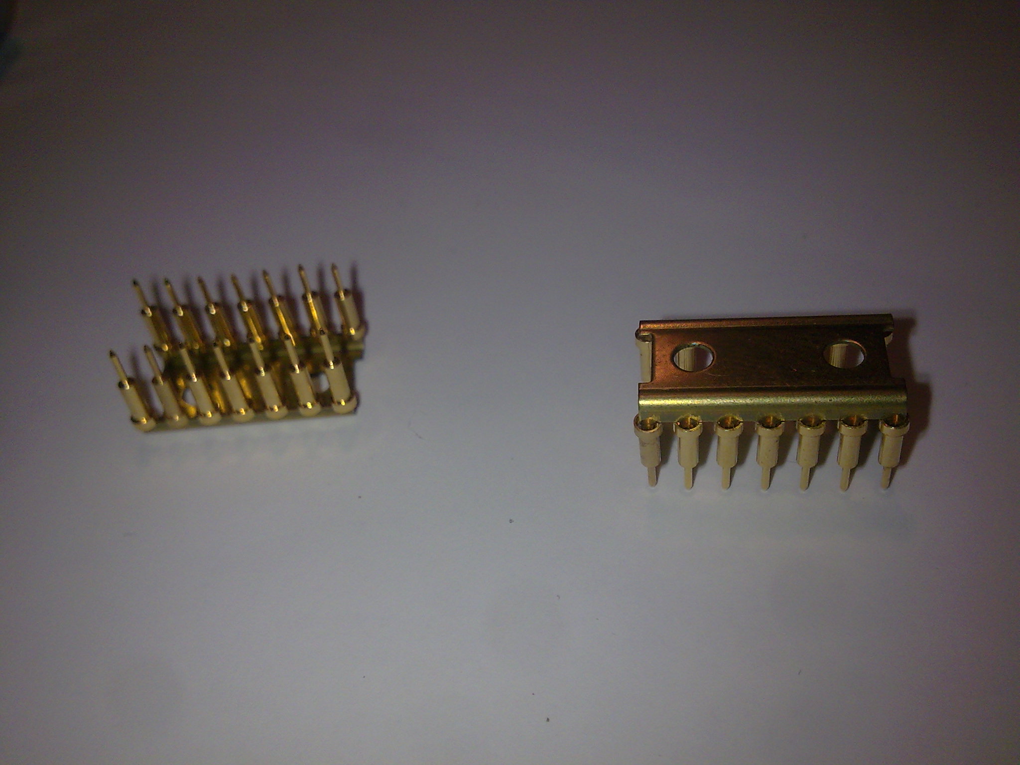

Volgens mij heeft Kareltje ook van dat soort dingen in de aanbieding. Verguld en met een pennetje dat in een normaal printgat past en het busje er boven. Er zit een 14 pens IC achtig brugje op, dat je na het insolderen er uithaalt.
Hij dacht dat het voor wirewrap was (vroeg ik hem om), maar de pennen zijn veel te kort.
Edit misschien kun je die pennen ook gebruiken om door te stacken.

Hier zijn ze nog een keer.
Je kan de gaatjes zo groot boren dat het bovenste kraagje nog net boven de pcb uitsteekt.
http://www.uploadarchief.net/files/download/resized/afb0217.jpg
