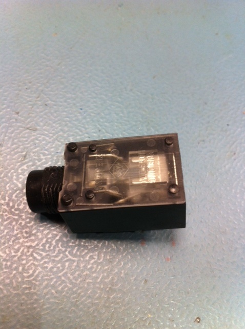

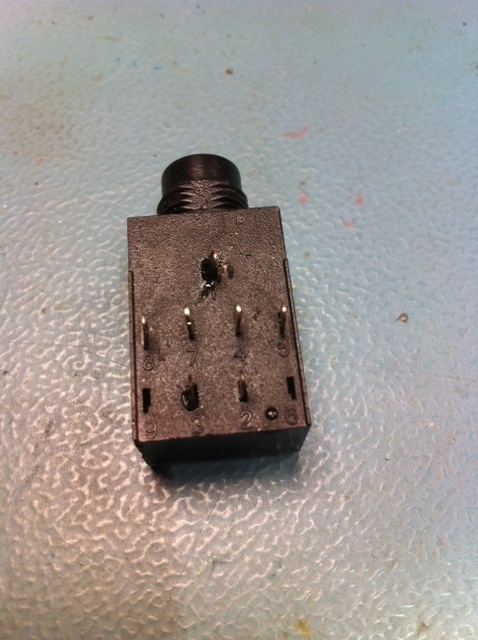

Waar zit het in?
En post eens een foto van de achterkant van het printje.
Misschien heb ik iets bruikbaars in mijn voorraad spare parts.
En dit soort chassis/print delen worden in tig soorten en maten gemaakt, los te koop zal niet meevallen.

het zit in een hartke gt100.
ik zal straks nog effe proberen om een foto te maken
Op 1 november 2011 20:15:35 schreef leip11:lijkt me ook weer sterk dat deze speciaal gemaakt zijn voor dit aparaat
Nee... maar vaak heb je met een vervanger dat het net niet past... of dat de werking net anders is. Dan heeft vervangen met origineel (of een-op-een vervanger) de voorkeur.
Op 1 november 2011 20:25:15 schreef pa3gws:
Waar zit het in?
Bij de foto staat "connector voor een hartke gt100".
Vandaar dat ik denk dat het een 1/4" jack speaker out is van een Hartke gitaarversterker.

pa3gws
Als ik de foto zo zie heb ik waarschijnlijk wel iets in huis.
Moet alleen even de onderzijde van de print zien voor de pinbezetting.
En dan kost het hem niets.
Ligt er misschien ook aan hoe hij schakelt... want dat kan nog wel eens relevant zijn bij de speaker-uitgang van een buizenversterker.

het gaat inderdaad om de speaker output. en hij schakelt niet staat direct doorgelust.
de schakelcontacten worden niet gebruikt die staan op de print aan elkaar verbonden maar gaat niet terug naar de main pcb
foto komt er aan
Dus je kunt twee speakers (cabinets) aansluiten... en deze staan dan parallel?
Het kàn zijn dat de schakelaars worden gebruikt om de speakers in serie te zetten... en dan is het wel relevant.

heb 2 fotos bijgeplaats fotos
en de schakelaars zijn niet met elkaar verbonden
pa3gws
Ze staan inderdaad gewoon parallel.
Ik duik morgen even in de bak met spare parts en ook even in de bak met sloop onderdelen.
Als ik iets kan vinden met dezelfde pinout hoort u van mij

pa3gws
@leip 11
Ik denk dat je dit wel kan gebruiken het is weliswaar een stereo model maar daar kan een kniptang uitkomst bieden.
Verder is de pinout volgens mij gelijk.
Als je hem hebben wil stuur me dan even een mailtje met je adres gegevens.

het hoort misschien niet in dit topic thuis maar is hier wel door gekomen. na vraag waar ik het onderdeel wat ik zocht kon vinden van pa3gws te horen gekregen dat hij deze nog had. deze heeft hij mooi naar mij toegestuurd.
vandaag het onderdeel ingebouwd. 3 pootjes afmoeten knippen omdat die er bij mijn pcb niet opzitten. daarna gesoldeerd. past er mooi in alleen is deze iets lager dan degene die wel goed is. maakt verder niks uit het enigste is dat de pcb schuin zit. alles getest en het werkt weer.
pa3gws bedankt
