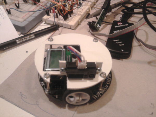

Vandaag mij eens beziggehouden met men 3PI robotje. Heb er een IR afstandsensor aan toegevoegd om kunnen deel te nemen aan het onderdeel T-rijden bij robotwedstrijden. Snel wat software geschreven en hier het resultaat.
(GSM FOTO)
http://www.uploadarchief.net/files/download/3pi.jpg
En een filmpje:
http://www.youtube.com/watch?v=rf_MIqmSFT0
Aan de software moet nog heel veel verbeterd worden, maar de basis is er nu al.

Dat ziet er heel netjes uit!, jammer dat hij iets te ver doorrijd.
[Bericht gewijzigd door leime op 14 september 2010 18:12:10 (25%)
@leime: Ja maar het probleem is dat hij zachtjes moet afremmen, anders slipt hij en staat hij niet mooi recht meer. Ook is de sensor niet één van de snelste :( duurt meerdere ms voor hij een meting heeft gedaan, en het robotje rijdt toch vrij snel ..
@HIERONDER
Op 14 september 2010 18:42:37 schreef leime:
Zoiets dacht ik al, gebruik je een tsop sensor?
Sharp GP2D120

Wow, dat ding is Snel!
Heb je wat meer info over dat T rijden/ robot wedstrijden?
Ja ik zou eens graag willen meedoen aan een robotwedstrijd georganiseerd door Roborama ( http://wiki.robotmc.org/index.php?title=Roborama ) Op de website vind je ook filmpjes over T-rijden. De robot rijd nu op 4/5 van zijn snelheid :)

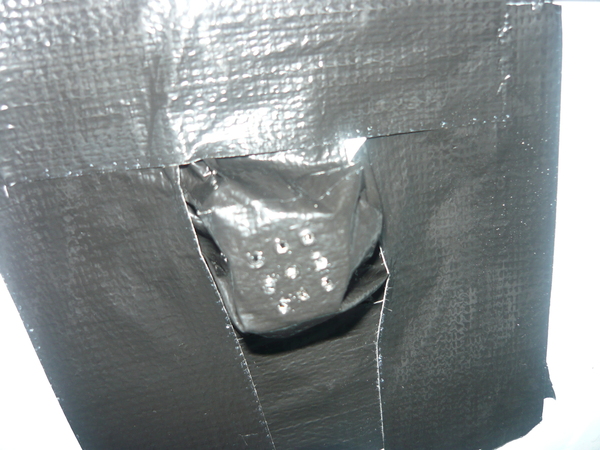

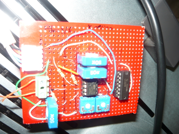

aangezien onze electrische koelbox alleen nog maar vroor heb ik een termostaatje gemaakt (mbv co)
foto:
http://www.uploadarchief.net/files/download/printje-koelkast.jpg
De ntc in een prachtige (ductape) behuizing
http://www.uploadarchief.net/files/download/sensor_koelkast.jpg
