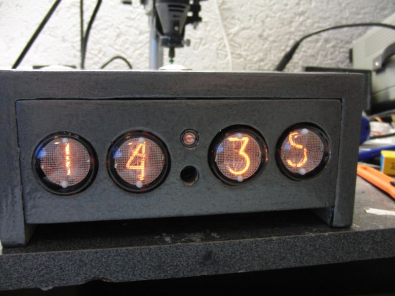

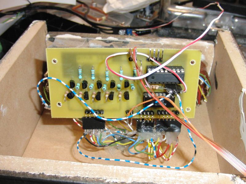

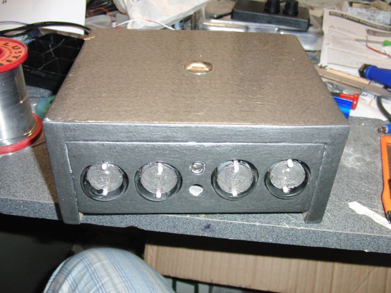

Hier een paar foto's van mijn nixie klok. Ik had de cijferbuizen al een hele tijd liggen, maar ben was er nooit aan toegekomen de klok in elkaar te zetten. Vanwege een hernia kan ik helaas niet zoveel tijd meer in het solderen en monteren steken. De klok is dan ook gedurende een hele lange tijd stukje bij beetje in elkaar gezet. Ik heb nog niet de tijd genomen om nette connectoren aan de buizen te zetten, als dit blijft werken ben ik tevreden.
Er moet nog een tweede neonlampje worden gemonteerd, op het moment van het maken van de foto had ik deze echter nog niet bij de hand. In de toekomst wil ik er nog een DCF77 module in zetten om de tijd bij te houden. Voor alsnog loopt de klok gewoon netsynchroon. De voeding is een 12v wisselspanningsadapter welke een geschakelde max1771 hoogspanningsvoeding voedt. De 5V voor de controller wordt apart met een 7805 gemaakt. Als controller werkt een pic16f628a, waarin het programma zo'n 12% van het geheugen inneemt. De nixie buizen zijn gemultiplexed.
http://www.uploadarchief.net/files/download/resized/cimg6009_k.jpg
De klok aan het werk
http://www.uploadarchief.net/files/download/resized/cimg6005_k.jpg
De printplaat (klok ligt op zijn kop)
http://www.uploadarchief.net/files/download/resized/cimg6007_k.jpg
De behuizing, de onderplaat moet nog worden vastgezet. Gemaakt van MDF, voorzien van hamerslag verf voor een metaal-look. De drukknop wordt gebruikt voor het instellen van de tijd. Eerst uren, en dan minuten. De flits doet de behuizing geen goed, in het echt lijkt de verf veel meer op metaal, en is het allemaal veel gelijkmatiger.

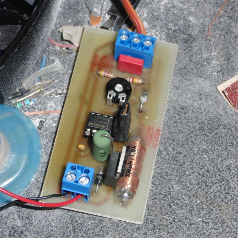

De voeding, produceert een instelbare spanning van 100 tot 250V en een laagspanning van 5V (voor de controller).

Goed bezig mbbneon,
Ik zie die tien kathode transistors ... hoe schakel je de anodes ?
