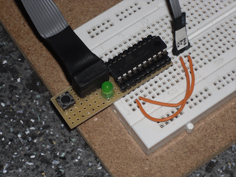

Niet heel bijzonder maar nadat ik vanmiddag het volgende in elkaar gesoldeerd had:
http://www.uploadarchief.net/files/download/resized/sam_0859.jpg
Is het eindelijk gelukt om fatsoenlijk via usb met mijn attiny te kunnen praten.
Wel via een virtuele compoort, de emulator van bascom staat ingesteld op 1200 baud en de avr op 4800 baud, alleen dan werkt het, hoe dat komt is me nog een raadsel...

Die breadbordjes zijn niet altijd het meest optimaal qua grounding/storing etc.

Leime, precies 4x verschil, iets zegt me dat de clock divider niet goed staat (8x te traag) en er iets met de double speed settings van de uart fout moet staan. Tenminste als ik er vanuit mag gaan dat de UBRR setting op 4800 baud ingesteld zou staan...
Voor de rest: leuk bordje!

@alex, benadski, Hij doet software-USB in z'n attiny. Het maakt dan als het goed is niks uit wat voor baud rate je op de PC instelt.
Mijn software-uart-emulatie in mijn (brushed) ESC roept bijvoorbeeld als de DTR van laag naar hoog gaat ineens: "USB-ESC controller\r\n". De ingestelde baud rate maakt helemaal niks uit. Het is wel een getalletje wat standaard software naar het ding kan doorgeven, dus als je daar iets nuttigs voor kan verzinnen zou je er iets mee kunnen.

Dat was me ook al opgevallen ben ook al aan het klooien geweest met de div8 fusebit maar dan moet de computer op 9600 baud en de attiny2313 op 4800 baud.
@rew
Ik heb een 2de attiny die de usb naar uart regelt deze om precies te zijn.
De attiny2313 moet op 12Mhz draaien wil je hogere snelheden behalen. Weet niet zeker of het echt noodzakelijk is maar ik heb er een externe kristal voor gebruikt. Weet niet of de interen wel op 12mhz kan draaien, standaard draai die in ieder geval op 1Mhz. Ben zelf nog hele hoop aan het leren, gang me er niet aan op als het fout is. :D
Maak ze nu met attiny45 en werkt prima(heb er al stuk of 6 gebruikt in verschillende avr projectjes), daar gebruik ik wel de interne oscillator, en die draait bij mij op 8Mhz(even uit mijn hoofd).
Benadski
Met de U2X bit in UCSRA kun je op "enkele of dubbele" snelheid draaien, die staat waarschijnlijk fout.
@Peter79
De interne oscillator van een t2313 is 4 of 8mhz, op dit moment draai ik op 8mhz.
@Benadski
Ik zal er morgen eens naar kijken, bedankt voor de tip!

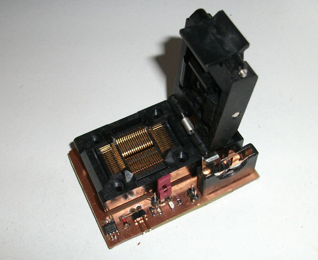

Ik heb een paar Atmega128 in TQFP-64. Ruim een jaar geleden had ik er een socket voor gekocht, om er een printje voor te ontwerpen : ISP <=> TQFP64-socket.
Afgelopen weekend heb ik er dan eindelijk tijd voor gevonden om 'm te bouwen. Vaak plaats ik -voor een dergelijke socket- er alleen een knoopcel-batterij-houdertje op voor de Vcc. Dat wou ik nu eens ietwat anders aanpakken, door er ook een 78L05 op te zetten, samen met een beschermdiode, zodat ik het ook met een labvoeding kan voeden. De wijze van voeden wordt met een jumpertje ingesteld en verder met een blauw (5.0V) of een groen (3.0V) ledje zichtbaar.
Goed, foto van de adapter (10-polige ISP zit net achter het klepje verborgen op de print) :
http://www.uploadarchief.net/files/download/isp-tqfp64_a.jpg

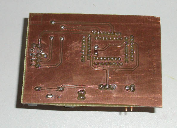

En voor de onderkant-fetisjisten :
http://www.uploadarchief.net/files/download/isp-tqfp64_b.jpg
Het adaptertje is al uitvoerig getest en werkt zeer prettig.
Ik ben nog op jacht naar een MLF-20 (Attiny2313) en MLF32 (Atmega8) socket. Die laatste is niet eenvoudig / goedkoop te vinden.
P.S.1 Het etsen van de onderkant verliep niet perfect en het printje zit nog niet in de lak.
P.S.2 Yamaichi gebruikt wel een erg vreemde rastermaat : iets van 1.57 mm, waardoor het printje niet eenvoudig te ontwerpen was.

en waarvoor gebruik je het, want neem aan dat de meeste printen die een SMD processor bestückt hebben zelf een isp connector hebben.
Logischere productie stap lijkt me namelijk print solderen - > programmeren ipv programmeren en dan solderen?
Of wil je voor geprogrammeerde controllers verkopen misschien? ;)

Op 14 oktober 2010 15:51:08 schreef oxurane:...ISP <=> TQFP64-socket
Mooi, ik heb ook al een jaar een vergelijkbare socket liggen, maar dan om 87C52s in TQFP te programmeren in een parallelle programmer. Ik moet me daar ook eens aan zetten...
