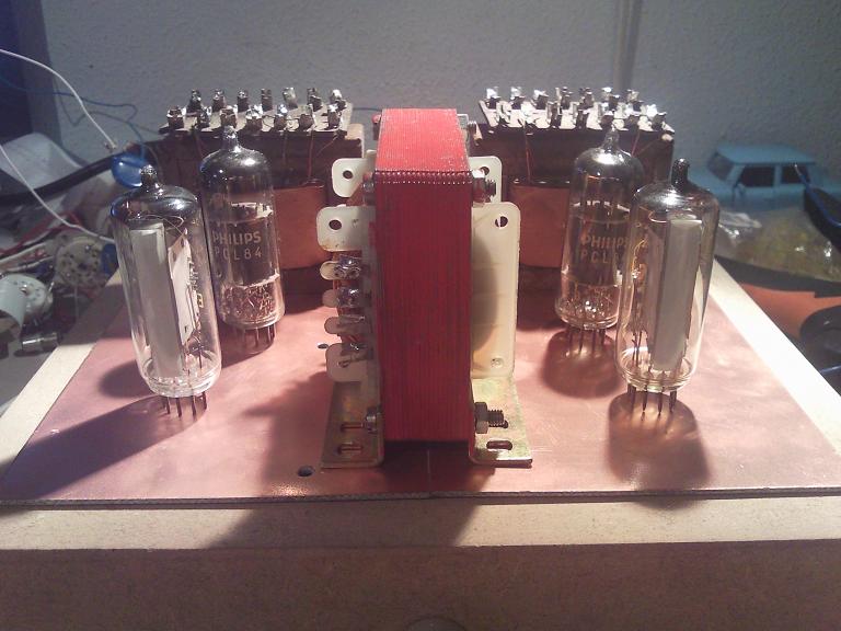

Voorproefje van buizenversterker V2.0
http://www.uploadarchief.net/files/download/snc00023.jpg
Het ziet er nu al mooi uit, we zijn dus ernstig benieuwd naar het eindresultaat!
Apart , helemaal draadloos en vooral die open buisvoethouders >:-)

Op 14 oktober 2010 22:50:55 schreef significant:
Fraai pros.
Ik zie op jouw foto ook iets waar ik al heel lang naar op zoek bent (kabels in een dip houder als ik het mag omschrijven).
De houders heeft Dick Best, maar hoe prik je daar de kabels nu het beste in en welk type kabel is geschikt?

De plaats van de voedingstrafo lijkt mij niet erg gelukkig. Strooiveld zal zeer waarschijnlijk brom opleveren.
