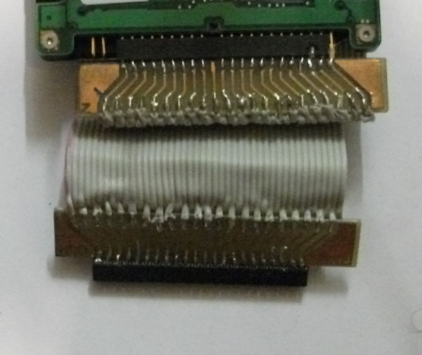

2 Jaar terug had ik een micro-PCtje gekocht (PCM-9370). Het printje is kleiner dan een 5.25 HDD en heeft een Transmeta Crusoe TM5600-500 processor onboard. Er bleken een aantal onderdeeltjes defect te zijn, zo ook een doorgefikt chippie bij de video-uitgang. Verder waren er een aantal connectoren kapot. Reparatie is een meerjarenprojectje geworden. Enfin, kapotte onderdelen losgesoldeeerd en vervangen. Vrijdag ontving ik het sluitstuk : een geschakelde voeding (5V @ 3.5A). Dus alles vastknopen als 1 geheel. Kwam ik erachter dat ik geen kabel had voor de 2.5 inch HDD :+
Gelukkig had ik zelf nog wat 50-aderige flatkabel liggen. Een stukkie afgestript tot 44 aders en toen onder Eagle een verloopprintje gebouwd. Na etsen het kabeltje tussen moederbord en HDD geplaatst en het werkt. Binnenkort zal ik Windows op het systeempje installeren en op zoek gaan naar een kleine, passende behuizing, al zal een broodtrommel ook voldoen.
Hieronder foto's :
Compleet systeem (PC-board / voeding / 2.5 inch HDD)
http://www.uploadarchief.net/files/download/pctje.jpg
De selfmade 44-pins flatcable met connectoren.
http://www.uploadarchief.net/files/download/hdd-44-kabeltje.jpg
[EDIT]
Oorspronkelijk stond hier een andere berichtgeving, maar dit leek me een interessanter mini-project om te melden.

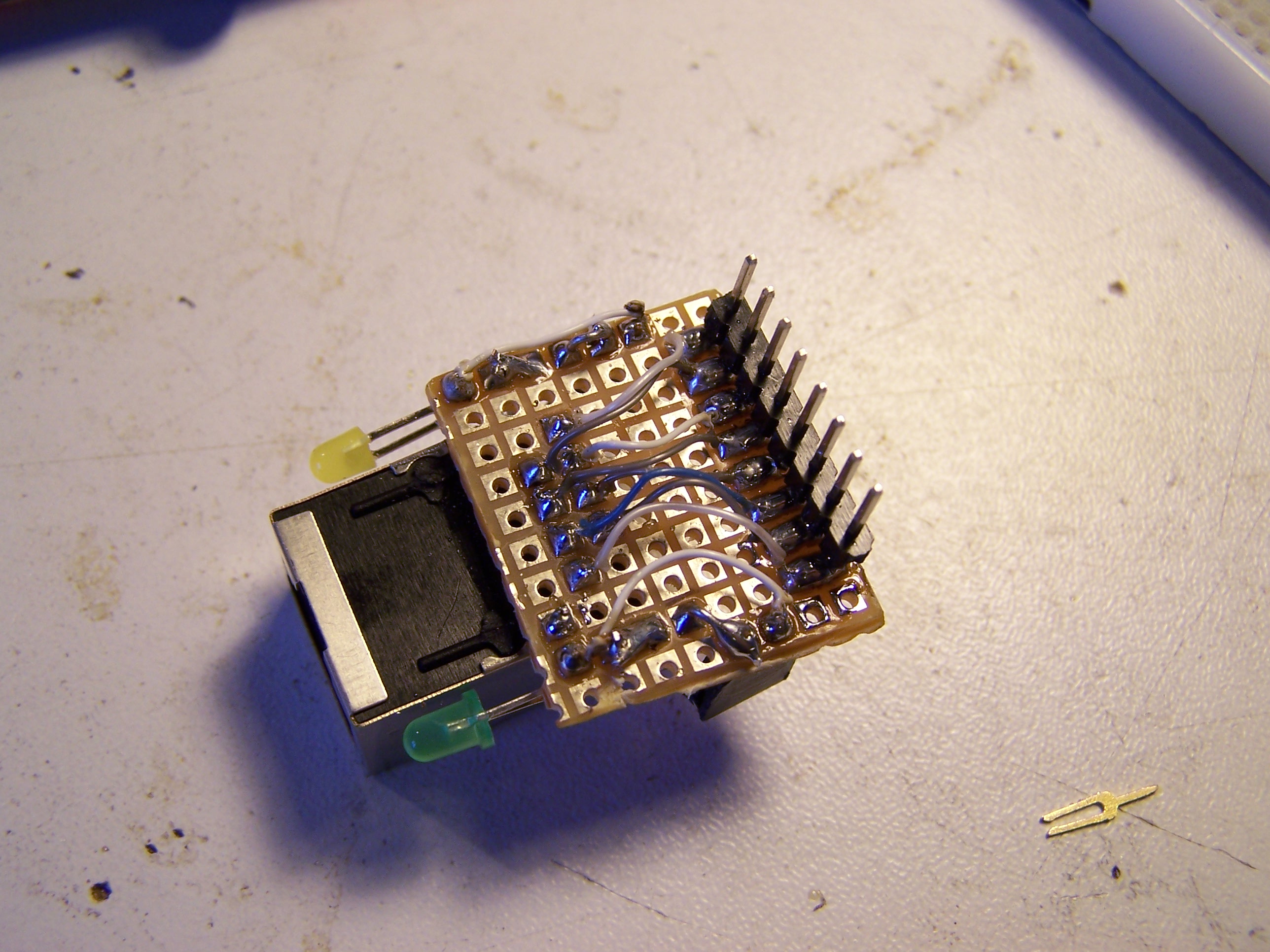

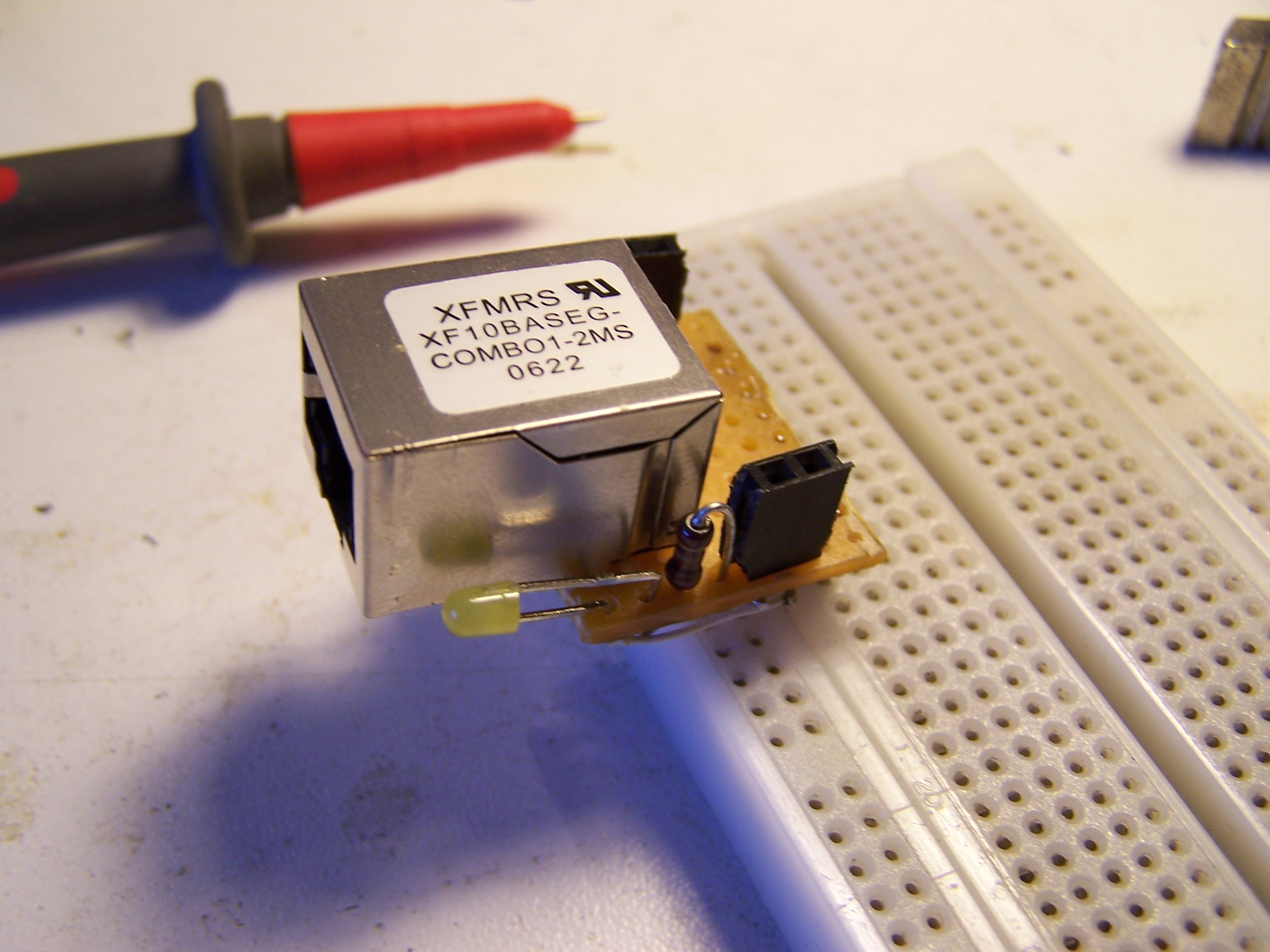

Om wat te kunnen experimenteren met ethernet (met AVR en mBed) moest ik op een of andere manier een RJ45 in m'n breadboard krijgen. Spijtig genoeg heb ik niet de mogelijkheden om te etsen, dus heb ik het op gaatjesprint gebouwd:

@ tidak ada , die lus ( ik denk dat het de die is dat jij bedoelt) die komt van pin 1 die rechtstreeks aan de massa ligt. die andere 2,6 en 7 liggen ook aan de massa maar niet rechtstreeks dus , dacht dat het dan zo moest , maar verbeteringen , aanpassingen wil ik altijd doen zodat ik beter , logischer kan begrijpen ,redeneren en me eigen verbeteren zodat ik eventueel in verere stadium me kan toespitsen met het uitwerken op pcb.
@ benadski , ja idd om de hoekjes ook vastzetten.
