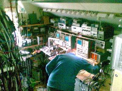

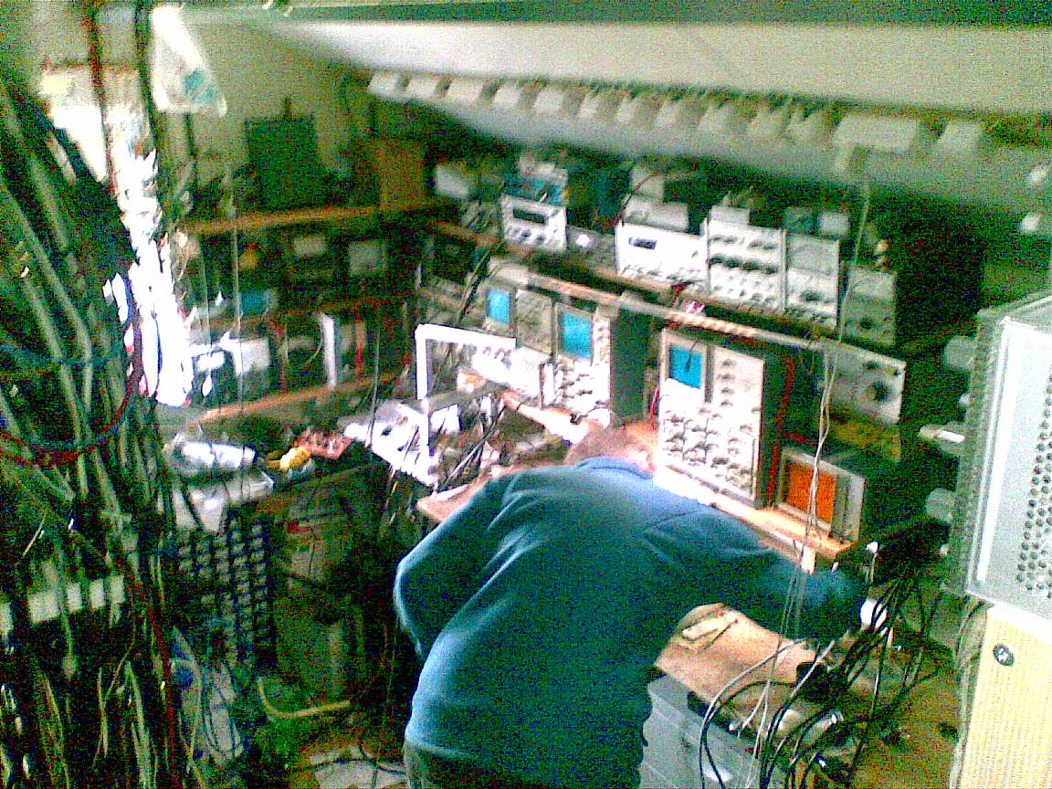

Gisteren een lekker dagje aan de slag geweest bij Fred. Het was schitterend weer dus lekker buiten gewerkt!
Nog een kleine sfeerimpressie van het resultaat:
De setup bestaat uit twee balken van 2m waarbij een aantal permanente en schakelbare WCD's opzitten. Per balk loopt een 1,5mm2 neopreensnoer naar de WCD in de kamer.
Opgehangen:
In totaal een wcd patchpanel met 34 aansluitpunten

lijkt erop dat fred bij de karwei is gaan shoppen ( die hebben berker ) maar ondanks dat dit wel degelijker is als de oude situatie had ik voor allemaal dubbele wcd's gekozen en de plank 9mm multiplex met een lat 1cm hoog boven en onder de plank zodat je de draad aan de onderkant kon laten lopen in een p25 of k25.

Alles is netjes met 1,5mm2 bedraad en loopt via twee stekkers naar de vaste wcd's. Overigens vertelde Fred dat hij nooit alles tegelijk aan heeft staan.
Maar mocht Fred nog eens zijn stapel Tek buizenscopes als kachel willen gebruiken zet ik de boel graag om naar 2,5mm2.
Dit was wat Fred en ik voor ogen hadden dus in dat opzicht is iedereen blij

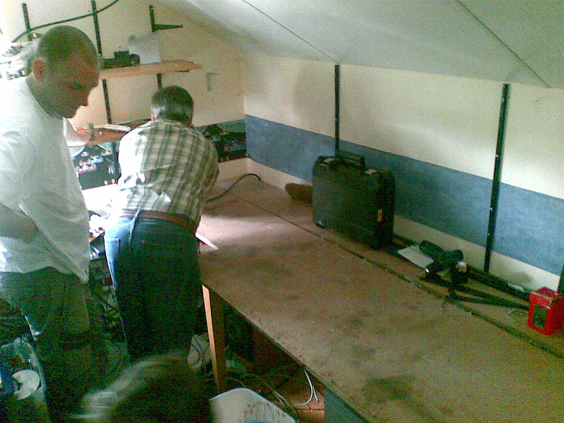

Ik was toch maar even gaan assisteren. Om 10:00 uur was ik er, en na de zoektocht de bovenverdieping gevonden, en even later ook Fred en Tidak Ada.
Vergeef me mijn telefoonfoto's, maar het fototoestel lag thuis..
Even flink doorgewerkt en toen Dirkie ook arriveerde was het hok al half leeg. Na een bakkie nog even doorgeploeterd en de rest vrijgemaakt.
edit: thumb-link was foutief
Na wat schuiven met de tafels was het tijd voor lunch, en voor mij tijd om naar huis te gaan. Er stond nog wat (binnen)schilderwerk te wachten thuis.

En voor de mensen die bezorgt zijn vanwege warme draden. Er staan meestal maar een paar dingen tegelijk aan. Als er 5 tegelijk aanstaan is het al veel. Ook al heb ik een voorliefde voor glaswerk, de enige apparaten met buizen (anders dan nixies of beeldbuizen) zijn mijn yaesu tranceivers. Het meetspul is allemaal post-buizen tijdperk.
Dankzij de enorme inzet van Jochem, Dirkie en Tidak is het nu een 100 % verbetering. Mijn eeuwige dank hiervoor. Ik ben nu te ver heen om nog fotos te maken. Dat doe ik van de week. Er staan nu nog wat kratjes met klein spul wat nog een plaatsje moet krijgen en ik moet nog wat opruimen aan de andere kant maar dat is geen zwaar werk. Alle meetapparatuur staat op zijn plek. De nieuwe tafel ook. Er zijn extra plankendragers bijgehangen en Dirkie heeft ze met enorme slagpluggen aan de muur gemaakt. Het gewicht wordt nu beter verdeeld.
Ik heb ineens ruimte over terwijl alles er weer instaat.

die blauwe trui had ie nog aan voor de 700 kilo aan scopes verzet werd
