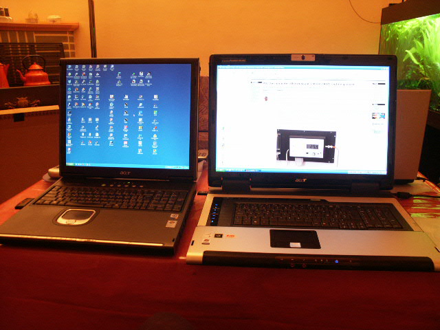

@part: Is niet de goede adapter, de Aspire 1700 heeft een 4-pins voedingsconnector.
De originele voeding is 180W (ter grootte van een dikke baksteen).
De Aspire 1700 (heb hem zelf 4 jaar gehad, staat nu bij mijn zoon) is meer een 'mobile desktop' dan een laptop.
17" 1280x1024 LCD, de processor is een desktop P4 van 2.8 of 3.0GHz (bij mij 3.0GHz), het geheugen is (nu 2GB) standaard DDR (geen SODIM), de harde schijf is een standaard PATA 3.5" HDD/7200RPM (nu 300GB).
Losse Nvidia videokaart, miniPCI Wifi, subwoofer.
Met de Li accu houdt hij het max 45-60 minuten uit.
De Aspire 1700 kostte 1800€ in 2004.
http://www.turbokeu.com/mycomputer/laptop/as1710_3.jpg
Het is nog steeds met voorsprong de snelste laptop die ik ooit gehad heb, veel sneller dan mijn actuele Aspire 9814 (2000€ in 2006), en zelfs sneller dan de meeste actuele laptops.
Aspire 1700 (17" LCD) vs Aspire 9814 (20.4" LCD):
http://www.turbokeu.com/mycomputer/laptop/as9814_1.jpg
Het enige nadeel van de Aspire 1700: Wegens de 3 fans en de zware warmteontwikkeling is het letterlijk en figuurlijk een stofzuiger (ook het geluid!).
Enige defecten tot nu toe: Onlangs VGA fan vervangen, soms slecht kontakt in originele 180W adapter.

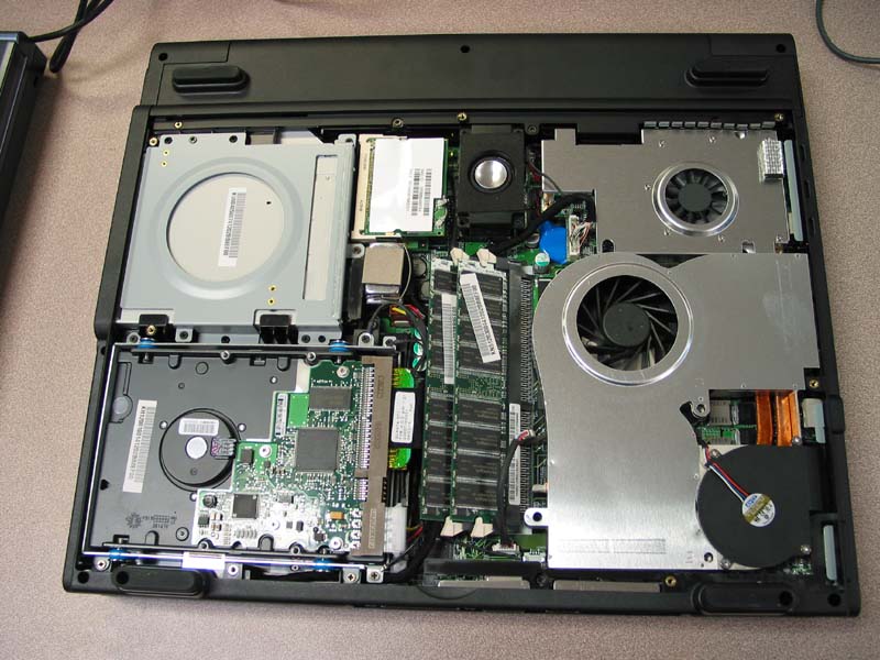

ah is het zo'n laptop , die heb ik 1 gehad van dell ( inspiron 9100 ? )was de eerste xps en had er een ht p4 3,20 ghz inzitten . dat ding had ook een baksteen 180 watt adapter . ik heb het ding aan de gang gehad . bij de dc connector zat een smd ic wat de processorspanning regelde en door de fijne plaatsing bij de dcjack ging dat ic los zitten en was niet te solderen , had ook bga solderingen . heb er uiteindelijk een paar stukjes rubber ondergemaakt waardoor er druk op het ic stond en zo bleef hij werken . zaten ook 3 fans in dus maakte ook wel herrie bij vollast . niet lang erna viel het ding steeds plat als ik een mp3 afspeelde en kreeg een willekeurig blauw scherm in windows . het bleek dat de subwoofer trillingen gaf die ergens een los contact triggerde en dat heb ik nooit gevonden , alles nagesoldeerd met hetelucht maar niks . heb het ding in onderdelen verkocht wat meer opbracht als de aankoop als zijnde defect :)
veel laptops worden uiteindelijk genekt door het vele versjouwen , het mobo tordeert daardoor steeds en icm de rohs soldeertin gaan de grote componenten los zitten mettertijd . het best zou zijn om de kast star te maken dus een dikke bodem eronder zetten , maar het zijn bedrijven en die willen ook verkopen .....
