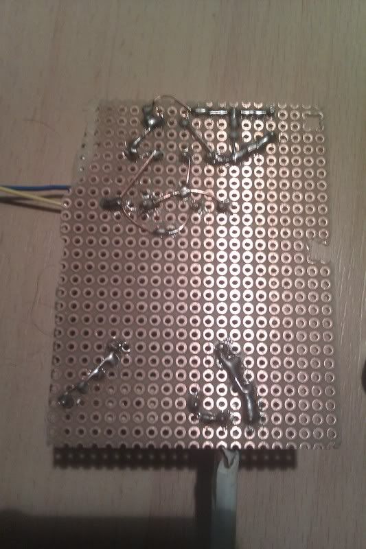

even snel een 'wat heb ik nog in mijn bakjes liggen'-projectje.
een lampje boven mijn bed. na wat verbouwen heb ik nu geen nachtkastje meer naast mijn bed, maar erachter. het gevolg was dat het licht erop niet bruikbaar was. toen vond ik een bakje met 10mm leds (130.000mcd van niels) die ik ooit eens had gekocht.
en ik had nog een klein 2x 15v 2x 107mA trafo liggen die nooit bruikbaar was. nu wel:
http://i17.photobucket.com/albums/b94/timberleek/IMAG0095.jpg
het trafobakje (had geen kleinere behuizing meer)
http://i17.photobucket.com/albums/b94/timberleek/IMAG0097.jpg
gewoon brugcel, elco en bleeder weerstandje just in case.
http://i17.photobucket.com/albums/b94/timberleek/IMAG0096.jpg
onderkant is ook niet spannend
http://i17.photobucket.com/albums/b94/timberleek/IMAG0098.jpg
5 stuks in serie en dan een 220Ohm weerstand

Op 5 februari 2011 13:19:26 schreef timberleek:
Misschien nog even de eilandjes rond de 230VAC aansluiting weghalen...
