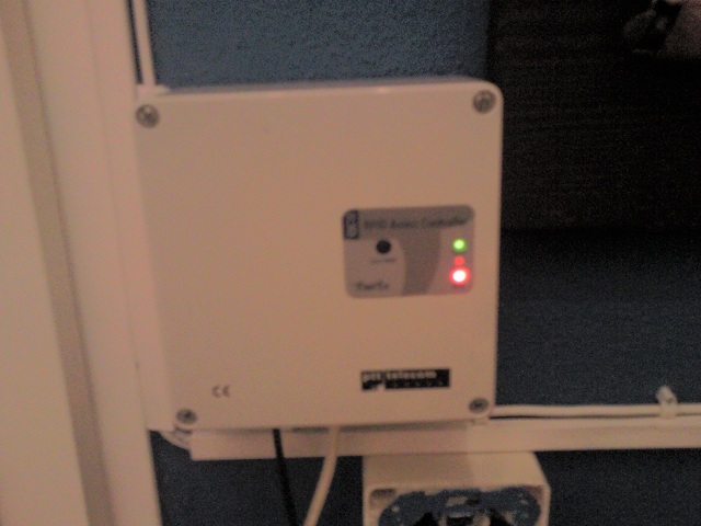

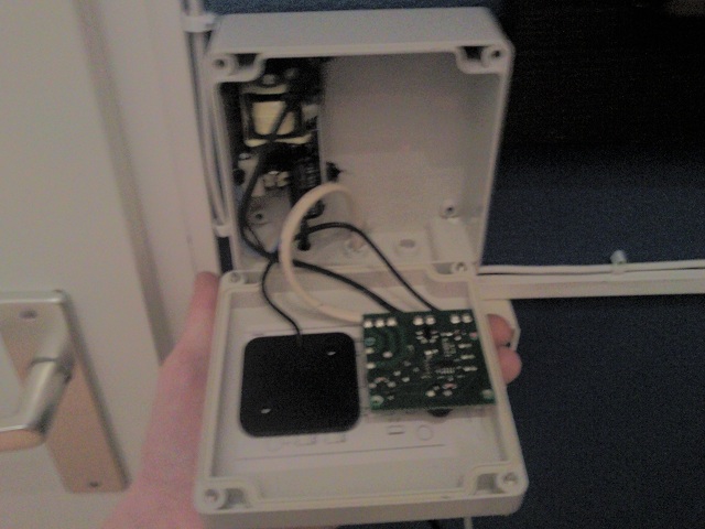

K heb vanmiddag de tijd om gekregen met een RFID printje
de bedoeling is om men kamer te kunnen afsluiten met zo een ding.
heb vanmiddag het besturingsgedeelte gemaakt
binnenkort alleen nog een slot kopen.
T is nu nog allemaal een beetje gammel, maar t is puur om te kijken of alles naar behoren werkt(y)
stelt niet veel voor,
Schakelende voeding
bestuuringsprint (Grote C)
en een spoel als antenne
Lang leve GSM camera's
Nu nog ervoor zorgen dat 'kwaadwillenden' niet gewoon een stuursignaal op die mooie losliggende kabeltjes kunnen zetten... Of zit dit kastje aan de binnenkant van de deur?
Ziet er netjes uit, mooi gerecyclede behuizing, alsof het ervoor gemaakt is.
Tinus016
Lijkt me niet dat het aan de binnen kant zit, want als je dan weg bent kan je er niet meer in. Ja, via een raam met een lader misschien maar das ook niet echt handig.

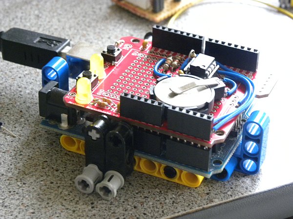

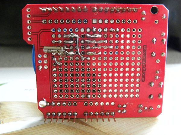

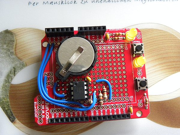

mijn real time clock voor arduino
bovenkant
onderkant
RTC op mijn arduino
bron: tronixstuff.com
voor de gene die het schema willen het staat in de link onder aan
http://tronixstuff.files.wordpress.com/2010/05/ds1307exampleuse.jpg
MAH
waarom heb je dat kristalletje op de onderkant gezet?
Dat is een horloge Xtalletje voor betere nauwkeurigheid
(en natuurlijk haalt het ook wel de show-factor omhoog )
Op 19 februari 2011 20:10:05 schreef MAH:
om storingen te vermijden
anders ging de klok veel te snel

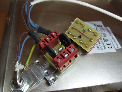

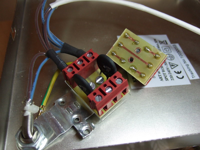

Een miniprojectje van mij: NTC inschakelvertraging voor mijn GU10 halogeen lampen. In totaal 3 modulen gebouwd hier 2 samen op de foto.
Het is 2 X een 22Ohm NTC geworden. Ik had er liever 1X grootte orde 50 Ohm in gestopt maar die was niet te vinden. NIet zo goed zichtbaar op de foto is dat er een 3 mm plexiglas plaatje onder zit ter isolatie van het metalen frame van de lamp.
Gebouwd naar aanleiding van het erg frequent stuk gaan van de lampjes meer hierover ondermeer in dit topic: http://www.circuitsonline.net/forum/view/92584
@Sine,
Het aarddraadje zit er inderdaad aan. De bevestigingsblokjes hebben een 7.5 mm pitch dus de schroeven zitten effectief verder van de spanninsvoerende leiding dan het op het eerste zicht lijkt (3 mm).
[Bericht gewijzigd door duffel op zondag 20 februari 2011 13:34:08 (13%)]
Als je het aard draadje er maar aan knoopt, ik vind die schroeven eng dicht bij spanningsvoerende delen zitten.

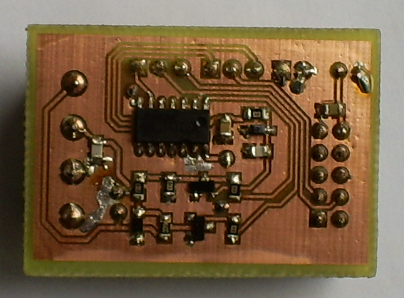

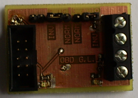

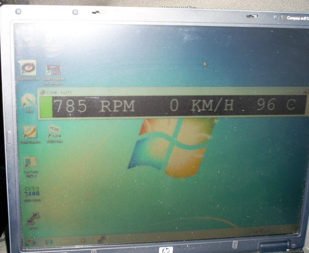

Ik heb altijd al het idee gehad om m'n auto eens uit te lezen en heb het volgende printje bij gemaakt.
Het gaat hierbij om een zogenaamde K line, een bidirectioneel communicatie aansluiting.
Op het printje zie je ook nog een ic zitten. Dat is de HEF40106. Die heb ik gebruikt omdat ik niet zeker wist of een hoog signaal een '1' is of een '0'. Ook het inlezen kun je inverteren.
Foto van putty (hyperterminal), waarbij ik het toerental, snelheid en temperatuur uitlees.
Er zat heel veel werk in om het protocol uit te zoeken en te implementeren, ook de timing is belangrijk. Hier ben ik een paar (lange) avonden en een weekend mee bezig geweest.
