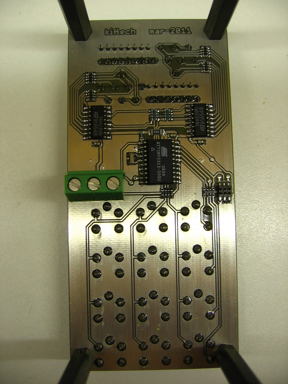

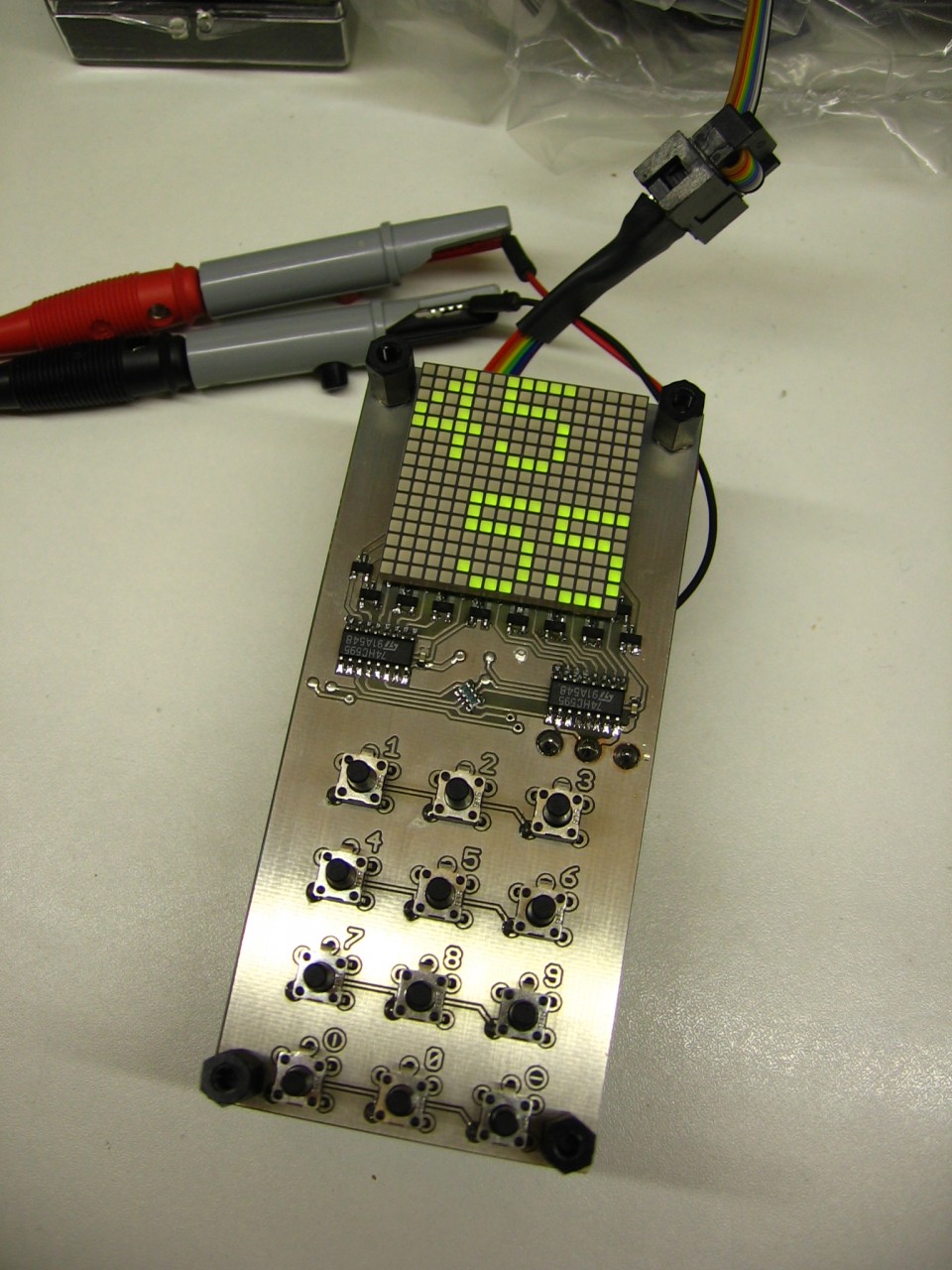

Ik heb ondertussen in de aanloop naar een compleet nieuwe UV LED lichtbak een iets kleinere (nouja..) versie van de timer gemaakt met een LED-matrix. De matrix was al even te zien in het domme foute topic vanwege een dode pixel, maar gelukkig valt die in 1 rijen die ik toch niet aanstuur.
De werking van het ding is bijna hetzelfde als de vorige, een keypad en een display, met een ATtiny2313 om het werk te doen. Het display wordt nu alleen met vier stuks 74HC595 schuifregisters aangestuurd.
http://www.kleinisfijn.nl/co/uploads/img_th_0078.jpg http://www.kleinisfijn.nl/co/uploads/img_th_0080.jpg klikbaar
Momenteel staat er alleen nog maar een makeshift up/down counter in die vanzelf afloopt, de werkelijke klok moet ik nog even programmeren.

KIF, afschuwelijk mooi! Zo'n led matrix is overkill, maar hey, het kan en het ziet er ontzettend mooi uit. (ondanks die fluxspetters, 2e foto).
Jaloers persoon nummer 2 hier. Niet dat ik een lichtbaktimer nodig heb, maar vooral omdat ik zelf ook wel weer eens wat moois zou willen showen...
Zie ik het goed dat er van die bungardbusjes inzitten? Zitten die aan de rest vast door het chemisch vertinnen (verzilveren?) of heb je ze stuk voor stuk gesoldeerd (dan wel heel netjes).
Volgens mij ben je wel een beetje perfectionistisch... Of je showed je mindere werken nooit, of je maakt ze al niet in de eerste plaats...
Het is idd. een genot om naar zo iets moois te kunnen kijken. Prachtig, KiF!
Respect! strak etswerk man :)
welke printen en etsmiddel gebruik je als ik vragen mag?

Op 8 maart 2011 23:32:40 schreef Lucky Luke:
Eerst erin geperst, daarna vastgesoldeerd, overig soldeer met litze weggehaald en daarna pas de print door het vertinbad heen. Dan krijg je een mooi egaal vertinde print.
Op 9 maart 2011 08:18:42 schreef Red-E:
Bungard printmateriaal, en Fe(III)Cl als etsmiddel. NIET aangezuurd.

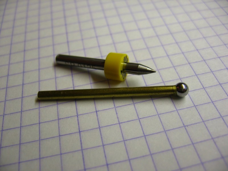

@klein is fijn: welke maat busjes gebruik je in je bovenstaande project, is dit 0.4mm of 0.6mm? Ik ben het gehannes met stukje draad van een 1N4148 afknippen afplatten eigenlijk wel beu en wil ook die busjes gaan gebruiken. De bijbehorende pons is wel een duur grapje zie ik...

Bij deze print heb ik 3 verschillende maten gebruikt. 0.4/0.6 (interne diameter / boorgat) voor de via's, 0.6/0.8 onder de LED-matrix (niet meer te zien) en drie stuks 1.0/1.4 onder de printklem (ook niet meer te zien).
Die ponsjes, dat is inderdaad een duur grapje. Dan zal ik toch maar eens uit de doeken doen hoe ik het heel sneaky heel goedkoop doe..
Twee tooltjes:
http://www.kleinisfijn.nl/co/uploads/img_th_0082.jpg
Een afgebroken 0.2mm carbide boortje, en een kogeltje uit een kogellager dat op een stukje modelbouw messing pijp is gelijmd.
Eerst gaat de afgebroken boor in de kleine kolomboor (die uit staat), en daarmee pers ik alle kragen om zodat de busjes vast zitten. Het is handig om iets hards van koper op de boortafel te leggen om te verkomen dat je andere metalen in de onderste kraag van het busje smeert. Ik gebruik daar zelf een stuk busbar voor.
Daarna gaat het staafje met het kogeltje in de kleine kolomboor, waarmee alle reeds uitgebogen kragen nagenoeg vlak tegen de print worden gedrukt.
Als het echt vlak moet (deze dingen zitten bij mij ook onder SMD IC's) dan zet ik het carbide boortje even omgekeerd in de boorhouder, en pers ik met het platte uiteinde alles plat.

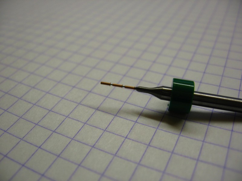

Die carbide boortjes, die zijn ook een enorme hulp bij het erin zetten van al die busjes. Je kan heel mooi een aantal van die busjes over een boortje schuiven, waarna je ze zo in de print prikt.

Busjes haal ik zelf bij de SMD Shop, kleine aantallen voor fatsoenlijke prijzen.
