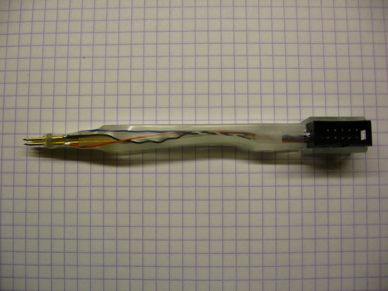

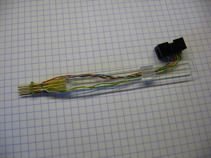

Vandaag m'n programmeer pen afgemaakt:
http://www.kleinisfijn.nl/co/uploads/thumbs/img_0064.jpg http://www.kleinisfijn.nl/co/uploads/thumbs/img_0066.jpg
De laatste actie aan het ding kwam ook nog met een wijze les: plexi en heatshrink = bad combo..
http://www.kleinisfijn.nl/co/uploads/thumbs/img_0073.jpg

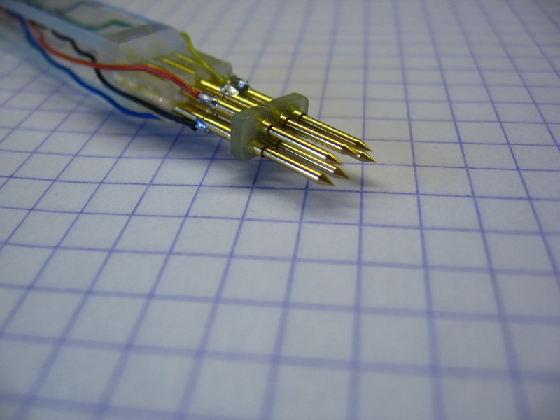

Met dit ding heb ik alleen nog 6 pads op de print nodig om een AVR te kunnen programmeren. De layout is zo gekozen dat het ding op geen mogelijke manier perongeluk om te draaien of te spiegelen is:
http://www.kleinisfijn.nl/co/uploads/thumbs/img_0075.jpg
maken al die pinnetjes wel goed kontact?
[EDIT] ja dus, wat voor constructie is het?
[Bericht gewijzigd door noone op maandag 7 maart 2011 00:39:26 (37%)
483726095 / Een foto zegt meer dan 1000 woorden.
klein is fijn
De pennen komen bij Farnell vandaan en kunnen een ruime 6mm ingedrukt worden. Ze zijn ook knap scherp. Contact gegarandeerd dus.
[Bericht gewijzigd door klein is fijn op maandag 7 maart 2011 00:54:48 (30%)
dit ligt nu tog beter in de hand
Wel KIF het lijkt wel of op een bepaald moment de tijd rijp is voor een bepaald idee.Er zijn dan verschillende mensen geheel onafhankelijk van elkaar met hetzelfde bezig.
Zo was ik dus ook van plan (vorige week dus) een dergelijke connector te gaan ontwikkelen,en ik moet zeggen de jouwe ziet er zeer mooi uit.
Blijkt echter dat e.e.a. al op de markt is.zie www.tag-connect.com een klein bedrijfje dat dit soort connectoren maakt speciaal voor te programmeren,
zonder dat er real-estate op het board moet staan. Deze tag-connect krijgt blijkbaar flink ruggesteun van Microchip.maar ze hebben ook al een kabel
gemaakt met meer pinnetjes voor TI processoren (MSP-430)
Bij ons op het bedrijf wordt meestal een micromatch connector geplaatst voor deze doeleinden.Die wordt hooguit één of twee keer gebruikt.
De ontdekking van deze connector gaat ons bedrijf duizenden € per jaar besparen.
Stijnos
deze programmeer pennen zijn toch niks nieuws?
wij gebruiken al jaren deze pennen bedden ook voor productie testen. ideaal.
Nu nog 2 of meer gaten ernaast in je pcb en bijbehorende geleiders aan je programmeer pen...
Die pennen zijn inderdaad niks nieuws,maar zijn eigenlijk alleen bruikbaar voor produkten met grote aantallen waar het laten maken van een fixture de moeite loont
klein is fijn
Op 7 maart 2011 12:04:14 schreef MC6800:
Bij hobbyprojectjes mag alles hoor, vooral dingen die teveel tijd kosten. :)
Grote voordeel van dit ding is het formaat van de 'connector' op het board. Lekker klein, en lekker plat.

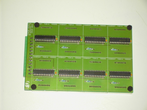

Onderstaand project is een deel van mijn eindwerk.
Dit id de 14*20 domatrix die ik gebruik om mijn regenmeter op uit te lezen.
Bovenkant van de print.
http://www.uploadarchief.net/files/download/pict2215.jpg
Onderkant van de print.
http://www.uploadarchief.net/files/download/pict2217.jpg

Het gaat in het echt iets vlotter dan op het filmpje te zien is (ligt aan de traagheid van de camera).

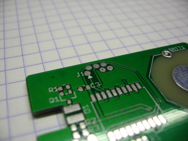

@KIF: Handig, zo'n programmeer-pin-ding. Moet je hem niet (te) lang met de hand op dezelfde plek houden, zo zonder locking of alignment? En zie ik hier nu gaatjes in het midden van 2 pads? Is dat opzettelijk? Het ziet eruit alsof de pennen juist daar precies in het midden geen of moeilijk contact maken. edit: of wacht, wellicht zijn het in-pad via's zonder masker, gezien er aan 1 pad ook spokes zitten naar een powerplane..
Wel mooi gedaan zo, dat handwerk.

Op 7 maart 2011 21:21:43 schreef Jochem:
Ik moest toch naar de andere layer toe dus ik heb de via's in het midden gezet, helpt mooi bij het op de goede plek zetten van de pen. De pennen zijn veel groter dan die 0.3mm via's midden in die gaten, dat maakt prima contact. Ik heb ook met opzet een rondje solder stop layer over de andere kant van de via gezet zodat ie niet vol loopt met groene lak van het soldeermasker.
