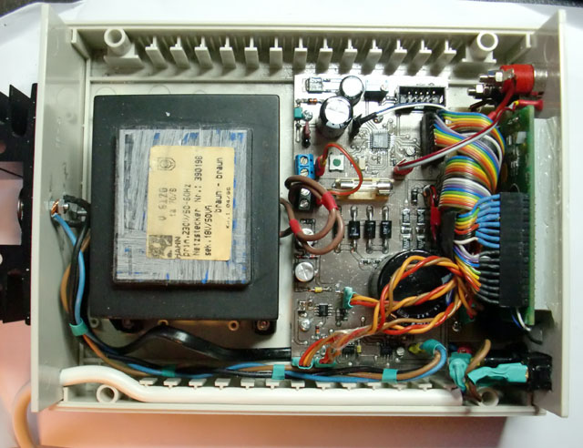

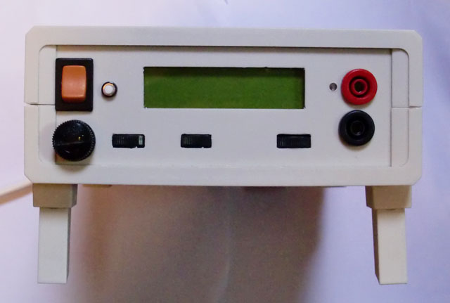

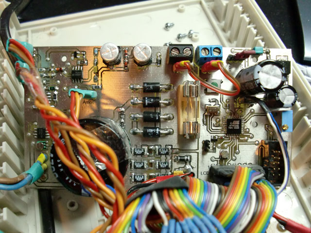

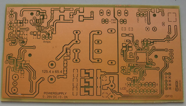

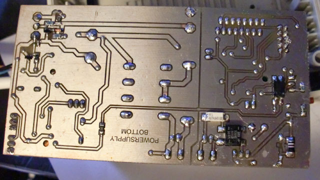

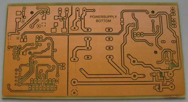

Bij deze mijn recent afgerond project : labvoeding. De afgelopen 2 weken ben ik er druk mee bezig geweest. Ik heb de meter en de labvoeding zelf geintergreerd op 1 PCB. Daarnaast heb ik voor het eerst eens een officieele behuizing gebruikt. Voorheen was het even snel met MDF een kastje in elkaar frutselen.
De foto's :
Bovenkant ge-etste pcb
http://www.uploadarchief.net/files/download/lv_pcb_t_ets.jpg
Onderkant ge-etste pcb
http://www.uploadarchief.net/files/download/lv_pcb_b_ets.jpg
Bovenkant bestuckte PCB
http://www.uploadarchief.net/files/download/lv_pcb_t_bestuckt.jpg
Onderkant bestuckte PCB
http://www.uploadarchief.net/files/download/lv_pcb_b_bestuckt.jpg
Bovenaanzicht, zonder deksel
http://www.uploadarchief.net/files/download/lv_kast_t.jpg
De voorkant van de voeding
http://www.uploadarchief.net/files/download/lv_kast_f.jpg

proper , strak ge-etst bordje.
Erg mooi bordje inderdaad!
Netjes afgewerkt, zowel print als bedrading.
En de netkabel dubbel geïsoleerd tot aan de netschakelaar/zekering. En ook nog eens in z'n eigen vakje.
@Henry: als mijn ogen me niet bedriegen, wordt de netkabel op 12 plaatsen tussen de printgeleiders en de wand v/d behuizing geklemd. En dan maakt hij bij het achterpaneel nog eens een bocht rond het rondje van de bevestigingsschroef. Die trek je niet zomaar los.
[Bericht gewijzigd door pros op 15 maart 2011 19:21:50 (47%)
Maar zonder trekontlasting. (Klopt pros, maar het is nog steeds geen permanente trekontlasting).
En een kunststof achterpaneel is niet zo handig, het materiaal veroudert door warmte snel, helaas is de trafo ook wat te licht voor 2A.
Details dus, voor de rest netjes.

Dat ziet er pro uit.
Stijnos, robint91, oxurane, ziet er allemaal zeker weer pro uit allemaal!
Steekt alleen gelijk in het oog dat in zo'n mooie afgewerkte behuizing dan die bananenbussen NET niet recht onder elkaar zitten. (Maar wees gerust, mijn projecten halen zo'n afwerk-fase uberhaupt nooit :))
free_electron
Silicon Member
mijn geoefend oog zegt dat ze zelfs niet op standaard pitch staan !
[Bericht gewijzigd door Henry S. op 15 maart 2011 22:58:17 (74%)
Op 15 maart 2011 21:12:29 schreef Jochem:
Weggelopen boortje ?
