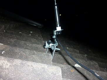

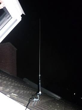

Nieuwe 27MHz antenne
met eigengebouwde beugel voor montage op schuin pannendak
http://www.uploadarchief.net/files/download/p1020426.jpg
http://www.uploadarchief.net/files/download/p1020428.jpg
(SIRTEL ST 27A)
Doe er wat radialen bij, dan gaat hij heel wat beter werken :)
Schimanski
Of maak de antenne langer (1/2 golf = 5,5 meter) je hebt dan geen tegencapaciteit nodig. Bij 1/4 golf loopt er een hoge stroom in het voedingspunt en is er dus een goede, laagimpedante, aarde nodig.
Een 1/2 golf is echter wel weer hoogohmig in het voedingspunt en er is dus een aanpassing nodig naar je 27MC bak.
