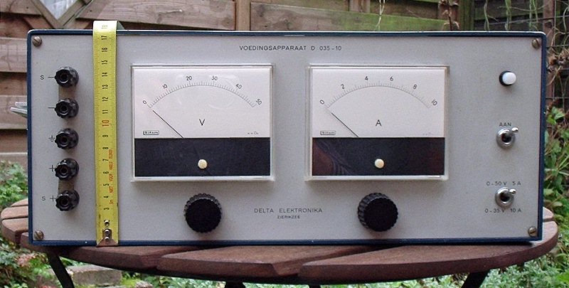

Dit herinnert mij er aan dat ik had beloofd daar nog wat plaatjes bij te plaatsen als het af was...
ah , een delta voeding , is dat de 0-30v 0-10amp ? die nettrafo kan ook op 240v gezet worden ( dit is afhankelijk van het bouwjaar de 60's modellen niet maar de 70's modellen wel )
er zal bij jou wel een redelijke last op de b16 zitten als deze er al uitgaat met deze voeding aanzetten , het scheelt wel als hij op 0 volt staat ingesteld :)
hou die grote elco's in de gaten , bij mijn delta kwam er ineens een meter hoge rookpluim uit .
Dankjewel voor het compliment, in zulke voeding moet het natuurlijk ook netjes ingebouwd worden.
Deze Delta is omschakelbaar: of 0-35 V bij 0-10 A of 0-50V bij 0-5A.
Ik heb nooit gemeten wat de voeding trekt zonder de vertraging. Ik hoop dat die elco's nog heel lang meegaan, want dat zijn dure dingen (12000 uF, 75V). Het is wel een idee om eens te kijken of mijn voeding ook om te schakelen is naar 240V. Ik heb Delta eens proberen te mailen naar Delta, omdat ik wel geïnteresseerd ben in een schema, maar beide emailadressen liggen eruit (ik krijg een mail terug met status undeliverable).
Voor diegenen die een foto willen zien van de voeding zelf: klik
Ik heb hem zelf opgehaald met het openbaar vervoer toen ik hem kocht. Dat was een hele onderneming aangezien het ding zo'n 23 kg weegt.
heb gekeken , maar de delta mail met nl extensie werkt , je moet wel een echt mailadres hebben ( dus geen gmail of liveadres )
overigens heb ik de potten vervangen voor 100v modellen , 20 euro van mp :)
