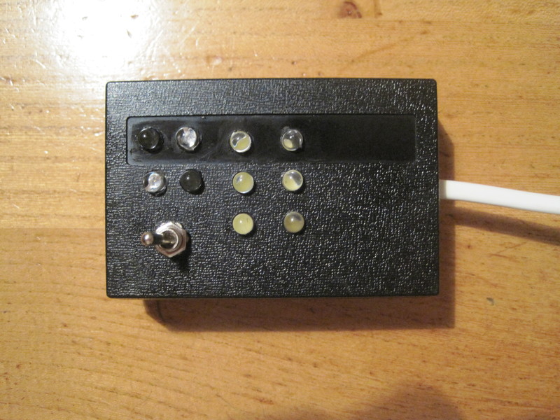

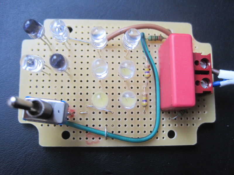

Hier mijn 'schokkende' projectje:
klik (voor de mensen die mijn topic niet hebben gevolgd)
Hij is niet zo mooi als de voeding van Sine, maar als iedereen zulke dingen maakt moet men een (extra) dweil aanschaffen :P

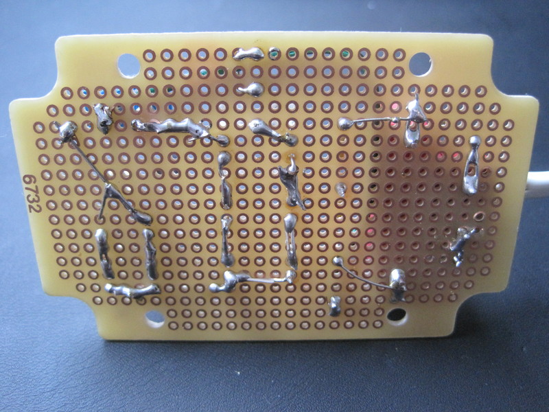

De print:
http://www.uploadarchief.net/files/download/print%20230v%20leds%20bovenkant%20%282%29.jpg
De onderkant:
http://www.uploadarchief.net/files/download/print%20230v%20leds%20onderkant%202.jpg

http://www.uploadarchief.net/files/download/230%20v%20leds%20c.jpg
De gaatjes voor de leds zijn een beetje uit de losse pols geboort en dus niet geheel symetrisch....

Netjes, maar wil je aub die levensgevaarlijke schakelaar er uit halen? De afstand tussen de pinnen en de behuizing is <3mm en dat kan aanraakgevaar opleveren.
Zie http://www.elektor.nl/service/zelfbouw-veiligheid.685243.lynkx
@Henry; De afstand tussen de pinnen en de zijkant van de behuizing is ongeveer hetzelfde als de afstand tussen de pinnen zelf (en deze lijkt mij voldoen aan de veiligheids eisen) . kijk maar naar de linkerbovenhoek van de onderkant van de print; Dan zie je waar de pinnen zitten gesoldeert en dat er wel een afstand van 2 eilandjes (is iets meer dan 3mm geloof ik) tussen de pinnen en de behuizing zit.
Of bedoel je het/iets anders?
Zo ja, zou je even toelichting willen geven, want ik heb geen zin in een 'echte' schok :p

Bij de meeste van dat soort schakelaar is de afstand tussen pinnen en behuizing kleiner dan 3mm, en voldoen daarmee niet aan klasse I. Als jij zegt dat de afstand bij jou groter is dan kan dat., maar intern kan het anders zijn.
Eigenlijk kan je alleen schakelaars met VDE of ander keurmerk gebruiken.
En doe voor de veiligheid wel even wat krimpkous om de pinnen, mochten de solderingen slechter worden, zie het artikel.
BTW, in de jaren 80/90 waren ze nog wel toegestaan, ik heb dus ook apparatuur staan met dergelijke netschakelaars. Bij een van die apparaten heb ik een paar jaar terug de pinnen geisoleerd met krimpkous om aan de isolatieeis te voldoen.
Dergelijke schakelaars gebruik ik ook niet (meer) als netschakelaar. Modellen als deze kosten wel iets meer, maar ze zijn tenminste aanraakveilig.

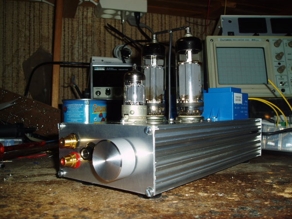

In mijn laatste projekt heb ik een dergelijk model gebruikt, die zijn toch wat veiliger.
http://www.uploadarchief.net/files/download/pl504%20amp15.jpg
En de verplichte binnenkant:
http://www.uploadarchief.net/files/download/pl504%20amp14.jpg

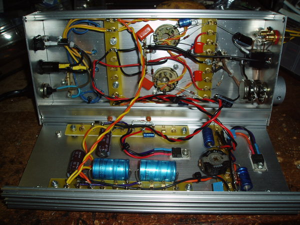

Het is buizen hoofdtelefoonversterker en begon als experiment. Voor de rest van de foto's en beschrijving verwijs ik naar http://www.circuitsonline.net/forum/view/91329/1

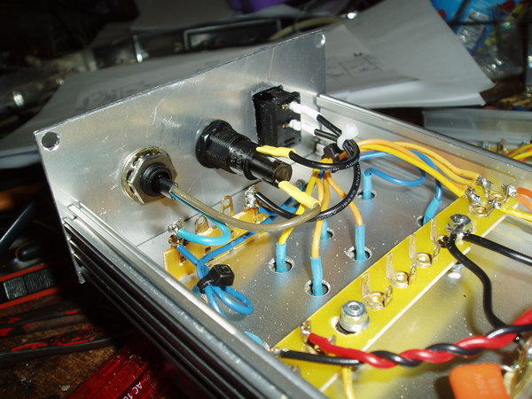

Je kunt zien dat ik, waar mogelijk, in het 230V gedeelte krimpkous gebruikt heb:
http://www.uploadarchief.net/files/download/pl504%20amp12.jpg

Ik weet niks van buizen maar dit is mooi. Misschien ligt het aan het kastje? :)
Zeker netjes. Mooi om de draadjes te vlechten/twisten.
Zal dat volgende keer ook doen in plaats van ty-raps.

@Simpelman:
Dat is niet voor het mooi, maar om brom te vorkomen uit de gloeidraad- en andere 50Hz leidingen.

Ik zou de 230V aansluitingen van de trafo's door ruimere gaten laten lopen. Zo lijkt me de kruipweg van de onderkant van de krimpkous tot het chassis nogal kort

@ Henry S.: Kijk, dit is nou het echte werk waarbij mijn onderlip zachtjes begon te trillen bij het mogen aanschouwen hiervan.
En dat betreft zeker ook het inwendige moois wat voor het oog meestal verborgen blijft door een fraaie behuizing.
Een paar tips vwb chassismontage : plaats eens soldeerlippen onder de schroefbevestigingen aan weerszijden van de buisvoet en soldeer daar de massa zijden van de kathodeweerstanden en elco's aan en ook de ontkoppelcondensatoren van het schermrooster en niet te vergeten
de massakant van de lekweerstand van het stuurrooster.
Op deze wijze krijg je een steraarde per trap.
Ook de voedingsontkoppelingen (indien nodig) hierop aarden.
Bij sommige buisvoeten zit er in het midden een metalen huls die ook als centrale massa gebruikt kan worden en verbind deze met de soldeerlip (kan nog wel eens handig zijn bij hf schakelingen)
Het liefst zo min mogelijk draadsteunen gebruiken tenzij echt noodzakelijk. (dat geldt zeker voor hf bouw)
Gloeidraad leidingen altijd als eerste monteren en het liefst van massief montagedraad voorzien van isolatiekous en twisten (hierdoor kan het vlak over het chassis liggen en het ziet er minder 'slordig' uit.)
Rest mij alleen nog je te complimenteren, mooi resultaat!
Nou, dat was het zo'n beetje en ik groet je,
Mac.

Henry, erg mooi ding, alles netjes veilig afgewerkt. Moest eerst wel even lachen toen ik die twee blote anodes er boven uit zag steken. Leuk, de schakelaars veilig maar 300V open en bloot Maar toen las ik dat hij op starved werkt. Krijg steeds meer zin ook eens een buizenversterker te bouwen (met 807). (zodra ik een paar betaalbare UGT's vind)
