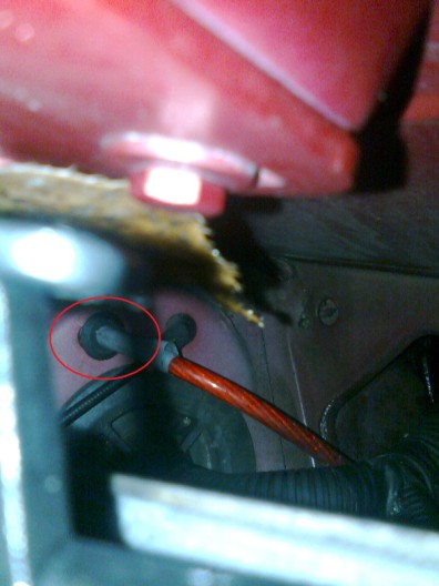

Ik weet niet of je intussen al een andere oplossing hebt, maar ik heb hier een foto (en beschrijving) van de kabeldoorvoer.
%20(396%20x%20528).jpg)
Je moet dat plastic "plaatje" net onder het raam waar de ruitenwissers doorheen steken losmaken, zijn 2 plastic schroeven. Dan zie je zon ribbelbuis met een kabelboom, met daarboven zon rubber dopje. Hier heb ik toen destijds een vd-draadje doorheengeprikt, met een beetje bewegen zie je hem net boven je zekeringkastje binnenkomen. De kabel kun je dan zo achter de veerpoot langs de motorruimte inleggen.
succes
Goedemorgen of avond als je dit leest ELEKTROSCHOLIER.
Bedankt voor de foto en uitleg.
Morgen ga ik eerst de massa van de claxon controleren en als daar niets mis mee is dan ga ik nieuw draad trekken via jou wijze. Heel aardig dat je mee wilt denken.

elektroscholieer! vanmiddag heb ik daadwerkelijk zoals jij vertelde de draad doorgetrokken. Het ging redelijk eenvoudig. Dankzij jou foto en beschrijving.. Nu de 24e jan, bij de garage afwachten of het aan de massa ligt. Ik heb ook naar de massa gekeken , maar daar bleef het ook bij. Beetje aan gerammelt, maar ik weet het niet.
Als het niet aan de massa ligt dan sluit ik een aparte kabel aan voor de claxon. Hij ligt er nu tenminste.
Nogmaals mijn dank
