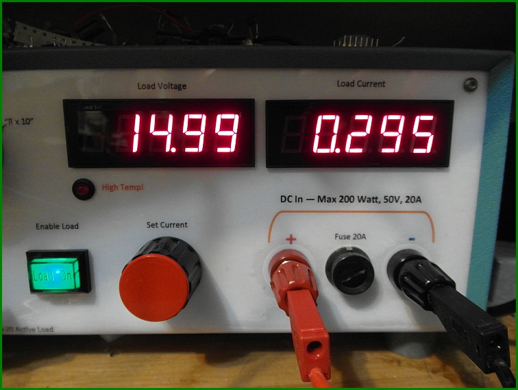

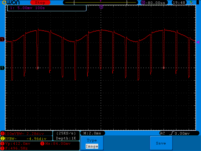

Metingen
Deze Generator, de HP8002 levert de pulsen aan de modulatie ingang van de "Active Load"
Hij staat ingesteld op 500Hz frequentie met een pulsbreedte van 200uSec.
De Rise & Fall time zijn beide ingesteld op 5uSec.

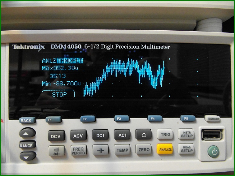

De uitgansweerstand van de hier geteste CO-PSU is ongeveer 1 m-Ohm voor DC.
De ruis/brom bij 80Khz bandbreedte is kleiner dan 180uV.
Dit is klein beetje afhankelijk van de uitgangsstroom en de spanning.
Over een groot bereik blijft het beneden de 100uV, uitstekend dus!
Dit is een foto van het dynamisch gedrag van de voeding bij 15V uitganspanning en een gepulste stroom
van ongeveer 400mA naar 1,5A met de hierboven aangegeven freq. en pulsbreedte.
De aansluitkabels naar de Dynamic Load zijn getwist en 70cm lang.
Ook op deze foto is te zien dat het middenstuk tussen de pulsen mooi op de "0" lijn ligt, lage uitgangsweerstand dus...

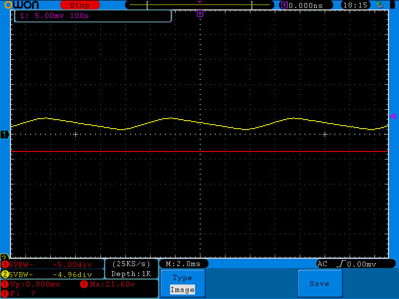

Dit is de voeding belast met 1,5A en de maximale uitgansspanning zonder dat de rimpel die op C1 staat (3VTT) op de uitgang verschijnt.
Op de uitgang staat dan 21,4V en de drop out spanning van de voeding is bijna 6V!
De onderzijde van de rimpel is net beneden de 27V.
De rede van deze hoge dropoutspanning is de opbouw van de schakeling
deze is niet door mij simpel aan te passen zonder het hele ontwerp om te gooien.

komt door de aansluitdraden naar de belasting, hier dus mijn 150Watt Dynamic Load.
Verder moeten deze pulsen ook niet steiler zijn omdat ze dan buiten de bandbreedte van deze 150-Watt Dynamic Load vallen.
Ik heb nog een kleinere Dynamic Load die ik zeer kort (paar milimeter) kan aansluiten op de te testen voeding.
Dat is wel leuk maar is nou niet direct een praktijk situatie, dus heb ik hier niet gebruikt.
De 70cm kabels die getwist zijn, is daar veel beter voor geschikt.
Met de 6.5 Digit multimeter meet ik de uitgansspanning en bepaal ik de DC uitgangsweerstand.
Je laat de voeding onbelast, meet de spanning, zeg 10.00000V en schakel nu de belasting in.
De belasting is dan b.v. 1A, als de uitgansspanning nu 0,5mV zakt in de DC Ri 0,5m Ohm.
Met de DVM meet ik ook de drift van de voeding, zoals het plaatje hieronder.
De voeding had zeker een half uur aangestaan, heb de meter toen "ge-nult"
en heb toen een plot laten maken van de drift bij 300mA belasting.
Zo stond de belasting ingesteld.
DMM weergave
Je ziet dat de uitgansspanning max 0,89uV negatief gaat en daarna max bijna 1mV positief voor 35 minuten meettijd.
Markce had ook nog een opmerking over de ontkoppeling van de voedingspanning van de IC's.
De foto hieronder is de wisselspanning rechtstreeks gemeten op pin 4 en 7 van U2, de spannings opamp.
Dat ziet er gezellig uit met ruim 400mV TT pulsen.
Dit is weer gemeten met de 400 tot 1,5A pulsstromen bij 15V uitgansspanning.
Je ziet de puls hier mooi in terug en de sinus die je ziet is de voedingsrimpel
die over C2 staat, deze zou nog erger zijn als ik niet de 22 Ohm weerstand had toegevoegd in serie met D2.
De CA3140 heeft een typical onderdrukking van 80dB op de voedingslijnen.
Alleen de bandbreedte hiervan word niet gespecificeert.
Ik vind de stoorspanning maar weinig terug in de metingen wat ruis betreft.
De pulssignalen op de uitgang door de dynamische belasting zijn hier dominant.
Als laatste een update wat betreft over de dropout spanning, de voeding is als volgt ingesteld..
Belasting DC 1,5A
Uitgansspanning bij 230V ingangspanning, is zo ingesteld dat er met de Analyzer nog net geen brom op de uitgang van de voeding verschijnt.
Dat is bij mij ongeveer 21,4V DC.
Onderstaande foto geeft de spanningen weer t.o.v. de minpool van de voeding.
De rode lijn is de uitgansspanning van de voeding.
De gele lijn is de spanning op de Collector van de TIP142.
De dropout spanning is een optelsom van de verliezen in de CA3140, dat is een paar tienden van een volt.
De Basis/Emittor spanning van de TIP142, 150 Ohm weerstand in de basis van de TIP142
en ook een flink bijdrage van de stroommeetweerstand en als laatste de bedradingweerstand.
