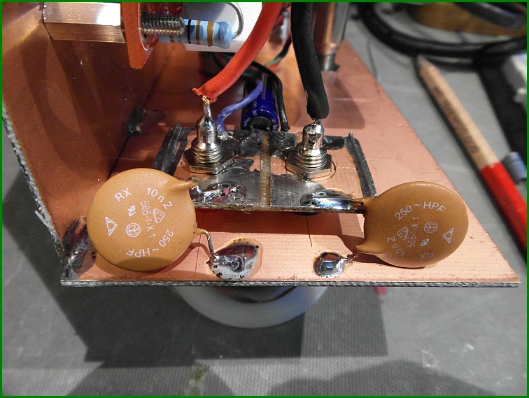

De lage Frequenties noemt men meestal drift en de foto hieronder is de drift van mijn gebouwde CO-PSU,
dit is de drift van de hele schakeling, niet alleen de 78L05.
Hier kan je de drift en de ruis zien in ongeveer 9,5 uur.
De uitgansspanning is gedrift tussen zeg -1,1mV en +0,75mV.
De breedte van de balk is dan weer de ruis in de wat hogere frequenties
zeg ongeveer een bandbreedte van 0,5 tot 2Hz.
Deze bandbreedte van deze meting, wordt bepaald door het meetinstrument en zijn samplerate.
De drift die hier binnen de 2mV blijft is goed te noemen, kijk maar eens
wat de dure voedingen van b.v. Agilent doen, deze was bij 15V uitganspanning.

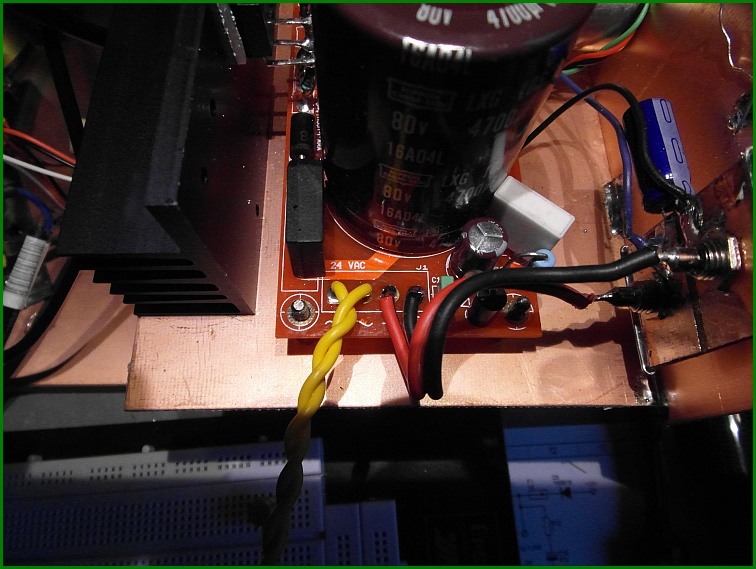

Als de CO-PSU 1,5Ampere moet leveren staat er over de 4700uF ongeveer 3V TopTop wisselspanning, dit noemt men de rimpel.
Deze Rimpel word zo goed mogelijk onderdrukt door de loopgain die er over is na de 6x versterking waar U2 op staat ingesteld.
De 3V TT moet dan worden gedeeld door de versterking die over is.
Openloop versterking van de CA3140 is ongeveer 90dB bij 100Hz waar we het hier over hebben.
De 90db is ruim 31.000 maal aan versterking die er over is om de brom weg te regelen.
Als je nu de 3v TT deelt door 31.000 kom je uit op ongeveer 10uV aan brom.
Deze kan ik bijna niet meten bij deze voeding omdat de "Ruis" in de hogere frequenties dominanter is dan dit 100Hz brom signaal.
RMS gemeten op de gunstigste uitganspanning, dit was 21V, dan was de ruis net onder de 40uV.
Als mijn meetsetje klaar is kan ik de 50Hz, 100Hz en de ruis in de hogere frwquenties in 1x laten zien,
ik zie er in ieder geval naar uit dat het meetsysteem klaar is.
Nog even een stukje over brom/ruis.

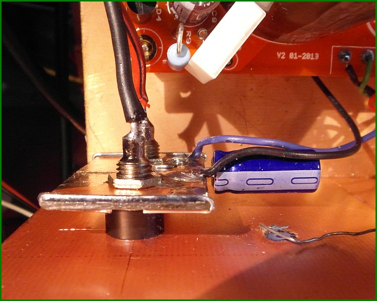

Als je regelcircuits netjes is, kan je nog steeds brom aan de uitgang van je voeding krijgen...
Dit heeft meestal twee oorzaken, verkeerde bedrading en het veld van de voedingstrafo.
Ook kan b.v. het veld van de draden die lopen van de brugcel naar de bufferelco flink
wat problemen geven als ze in de buurt van de regelprint komen.
Draden die relatief veel stroom voeren meestal twisten, daarmee beperk je het stoorveld.
