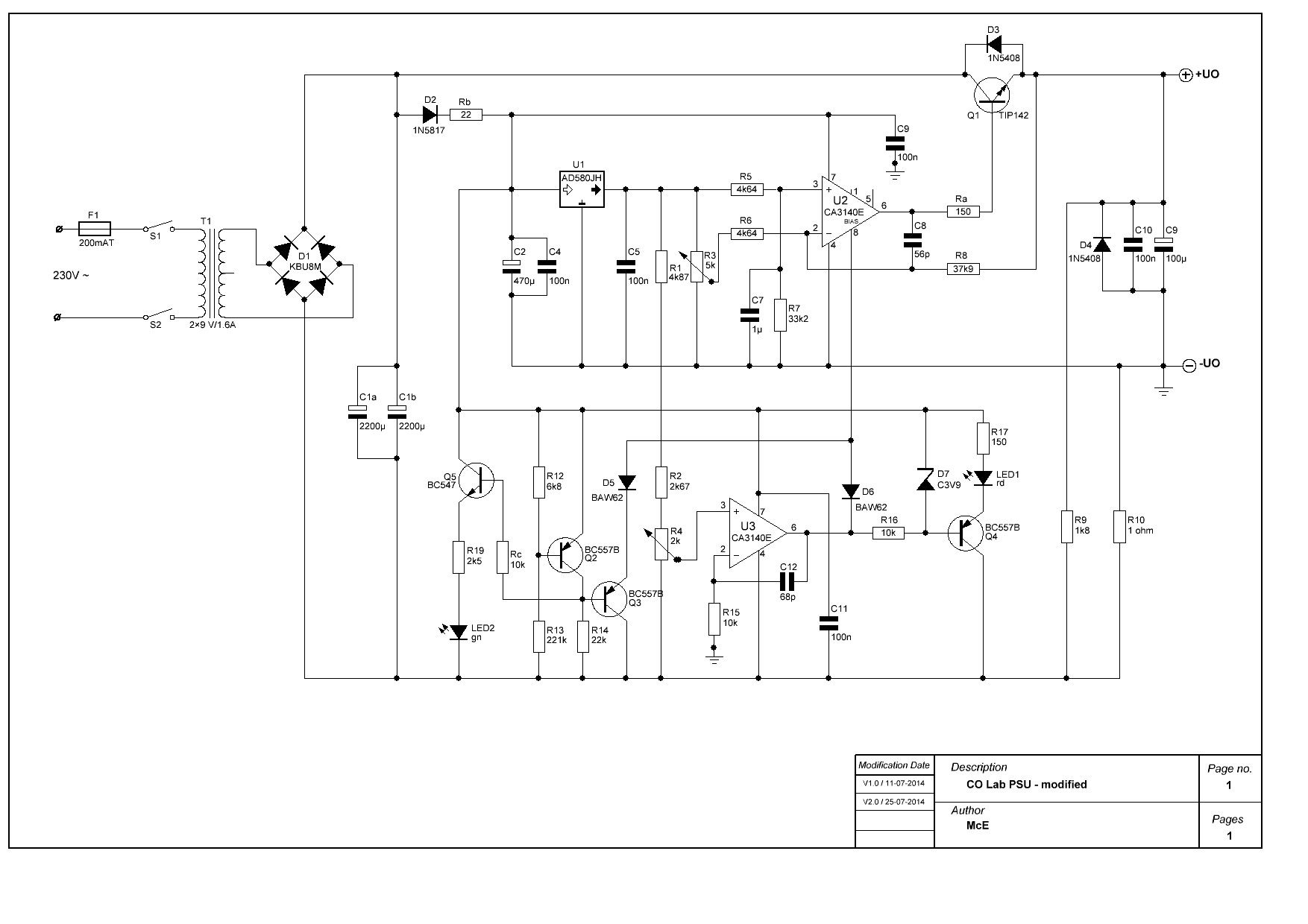

Ik heb het CO-voeding schema nagemaakt in eagle.
Heb een vraag rond het omkaderde gedeelte hier. Blijkbaar betreft dit een inschakelvertraging (had ik nooit kunnen denken). Hoe werkt deze precies?
Alsook heb ik nog een vraag:
Ik zou een microcontroller gaan gebruiken om spanning & stroom te meten.
Nu dacht ik - om een kleinere heatsink te kunnen gebruiken - dat vanaf de uitgangsspanning boven een bepaalde waarde komt (bv 12VDC), ik een relais laat schakelen die een secundaire winding van de transfo bijschakeld. Dus uitgang < 12VDC -> 12VAC als voeding. Uitgang > 12VDC -> 24VAC als voeding.
Zou dit probleemloos kunnen werken met deze print, zonder aanpassingen?

flash2b
Ik heb dat circuit voor mijn Actieve Load ook eens getest, dat is hier te vinden: http://www.circuitsonline.net/forum/view/message/1349832#1349832
T2 blijft in geleiding (en houdt uitgangspanning daarmee laag) tot T1 wordt opengestuurd. De geleiding van T1 wordt bepaald door de deler R9/R10 van de ingangsspanning VDD. Dus zolang VDD nog niet hoog genoeg is wordt de uitgangsspanning laag gehouden via de strobe van IC2.
Ik heb in mijn voeding daarom R9 verkeind omdat anders de stroombegrenzing te ver opliep bij uitschakelen.
In een TIP142 zit intern een diode over de E-C overgang dus D3 kan vervallen!
http://www.onsemi.com/pub_link/Collateral/TIP140-D.PDF

Hi Scheef_schaap,
Waarom ben je nu de basisweerstand van 150 Ohm de TIP142 vergeten?
Gegroet,
Blackodg
Omdat ik ergens in jouw post las dat enkel de basisweerstand erbij plaatsen de stabiliteit eerder deed dalen.. Indien niet plaats ik deze er zeker in.. :)

Hieruit kon ik dit afleiden:
Op 7 maart 2013 11:07:14 schreef blackdog:
Hi MAH,
De instabiliteit heeft met U2 te maken, dus de phase en loopgain ed.
Ik ga kijken wat ik hier aan kan doen om dit stabiel te krijgen.
Het werd al een stuk stabieler door het weglaten van C8, maar dat vind ik een beetje vreemd...
Ook het opnemen van een 150 Ohm weerstand aan de basis van de TIP142 maakte het slechter!!!
Het vergroten van de uitgangscondensator werd het beter.
Maar goet, ik moet hier nog verder aan meten, kijken wat de bandbreedte van de regellus is
en daarna de onderdelen aanpassen waar nodig voor een stabiele
regellus.
Daarna ga ik me met de stroombegrensing bezig houden.
Trouwens mooi gemaakte printjes.
Ik heb ook al uitgezocht hoe met twee draadjes de uitgangsweerstand aan de klemmen erg laag kan krijgen.
Wat ik gisteren al zij, R8 niet aan de Collector van de TIP142 solderen maar met een draadje naar je + klem.
De massa van de onderdelen rond de 5V stabilisator loopt met een aparte
printbaan naar de "0" van de voeding.
Als deze onderbroken wordt en dan met een draad naar de - klem word gebracht krijg je zeker op de klemmen
een uitgansweerstand ver beneden de 0,001 Ohm als je netjes bedraad, ook bij dynamische belastingen wordt het dan beter.
Maargoed, bedankt voor de tip en later vandaag weer meten aan dit project, nu roept het werk :-)
Gegroet,
Blackdog
Wat ik me ook afvraag is als ik die basisweerstand erin opneem, zal dan de maximale uitgangsspanning onder hoge stroom niet zakken? Stel dat er 10mA basisstroom loopt, dan is dat een spanningsval van 1,5V over die 150R weerstand..
Mvg,
Scheef_schaap

Hi Scheef_schaap,
Dat was een opmerking bij de eerste testen om te zien hoe goed de voeding was.
Ik heb hierna nog meer geschreven over deze voding en een aangepast schema hier op CO laten zien.
Hierin staan aangepaste waarden om deze voeding goed stabiel te maken.
Ondermeer de 150 Ohm basis weerstand en de weerstanden rond de spanningsopamp zijn aangepast.
Er zijn aardig wat componenten waarden aangepast.
Ook geef ik aan wat de gevoelige punten zijn, wat bedrading betreft.
Kijk in mijn versie van het schema hoe de bedrading rond de uitgang van de voeding is getekend.
Dit is niet voor niets zo gedaan, en al die veranderingen zijn gemeten om uiteindelijk een voeding
te krijgen die bijna altijd stabiel is, ook bij welke ingestelde stroombegrensing je gebruikt.
Dit was een gevoelig punt van het orginele ontwerp.
Wat betreft de extra drempel door de 150 Ohm basiweerstand, hoe kom jij aan 10mA basisstroom...
Van alle TIP142 transistoren die ik heb getest kwam ik rond de 1mA uit bij 2 Ampere.
Als de transistor een beetje warm werd, zat ik daar ruim onder.
Mijn versie van het schema.
http://www.bramcam.nl/Diversen/CO-PSU-Blackdog-Versie-01-200.jpg

Bedankt voor de research en het aangepaste schema. Mijn print is bij deze aangepast!
Die 10mA was een gokje, had niet opgezocht wat de hFe van de TIPW142 is. 1mA is acceptabel :)
De 5V referentie voeding heb ik zo gelaten, daar de 78L05 35V input mag hebben. Beetje krap bij 24VAC voeding, maar hij zal niet sneuvelen.
En die 4K99 weerstanden, die zijn niet zo standaard .. Zijn er niet wat meer standaard waarden beschikbaar? 4K7 bv?

Die 78l05 is echt foute keus bij 24VAC trafo. Neem dan een gewone 7805 of een LM309H.
Met het voorgaande schema zijn ook nog wat zaken mis, vandaar mijn gewijzigde versie daarvoor.
Voor 4k99 en 30k kun je eventueel 4k7 en 27k gebruiken. Ik zou wel metaalfilmweerstanden kiezen.
