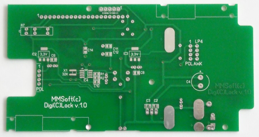

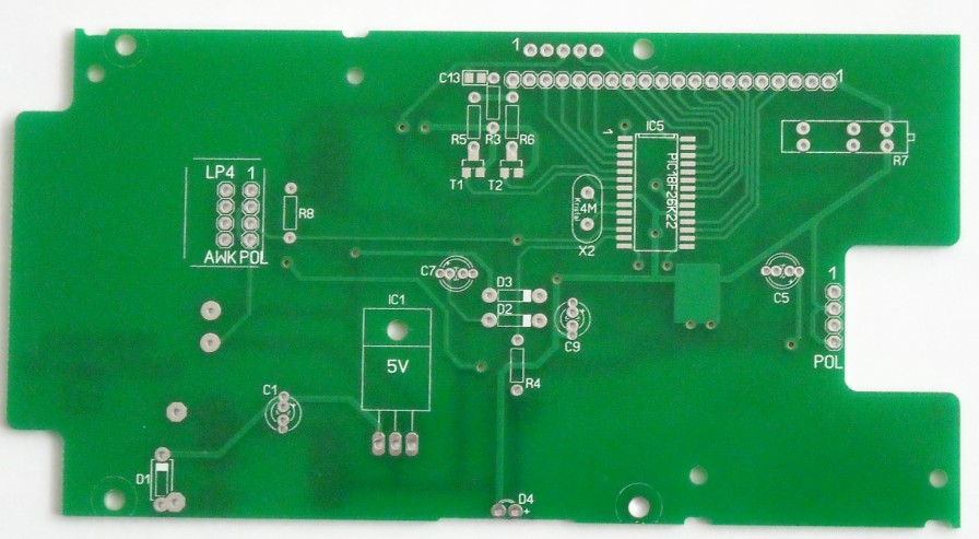

Fabrikant: Seeedstudio.com
Panelizing: Nee
Aantal besteld: 10
Ontvangen: 11
Afmeting: 100 x 100 mm dubbelzijdig
Kleur: Blauw
Prijs 11 stuks: $47.73 . Inclusief verzendkosten
Levertijd: 21 dagen van bestellen tot ontvangen via NORMALE post verzending
Kwaliteit: Perfect.
Doel: Spielerei / Domotica / Home Automation
Wat mij hierbij opvalt is dat dit eerste keer is dat het Silk een hapering heeft tijdens het productie proces. (Ik heb dat nooit eerder gezien bij Seeed)
Witte puntjes en linksonder een kleine "veeg"
Alle printplaten hebben precies dezelfde "foutjes" dus het moet wel een machinaal probleem zijn. Ik heb er verders geen problemen mee, maar heb Seeed wel op de hoogte gesteld.
[Bericht gewijzigd door ritmeester op (25%)]

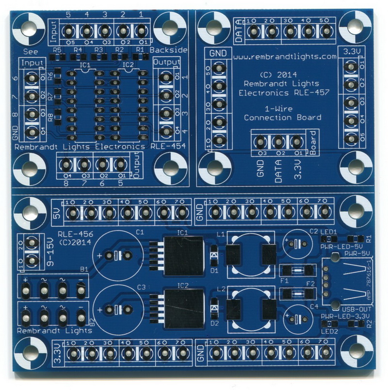

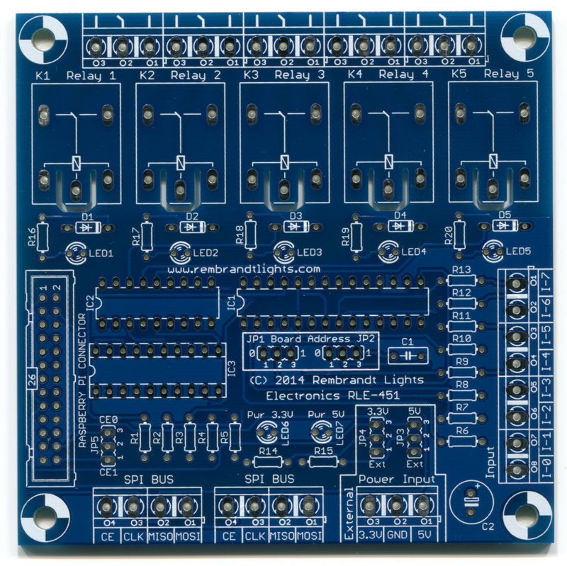

Panelizing: Nee
Aantal besteld: 10
Ontvangen: 11
Kleur: Blauw
Prijs 11 stuks: $34.90
Verzending via DHL $30.55
Levertijd: 7 dagen van bestellen tot ontvangen
Kwaliteit: Perfect. (Zie opmerking)
Opmerking: De printplaatjes zijn zoals altijd weer perfect. Helaas is de Bottom Silk Layer in spiegelschrift afgedrukt. Ik heb mijn Gerb bestanden nagekeken maar niets vreemds kunnen ontdekken ten opzichte van eerdere bestellingen. Ik heb Seeed op de hoogte gesteld met een foto van de onderkant.
