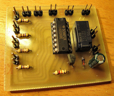

TRIP WIRE ALARM

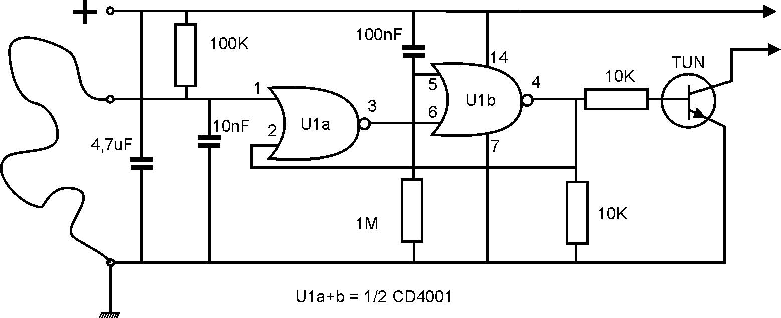

Ik moet 4 vitrine-kasten op eenvoudige, maar doeltreffende wijze beveiligen. Geen alarm met allerlei snufjes en geheime code's, maar nauwelijks te saboteren onder de omstandigheden waar deze wordt gebruikt.
De vitrines worden met heel dun koperdraad gesloten, en kunnen uitsluitend geopend worden door het draad te breken. En dat zal het alarm doen afgaan.

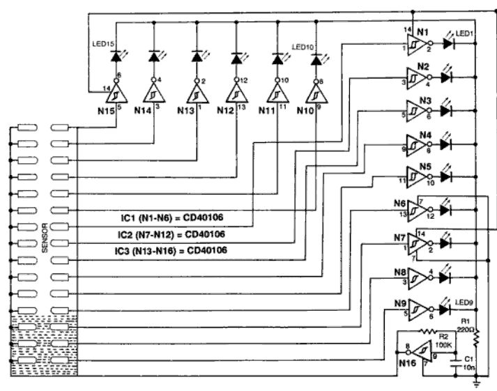

1) 4-kanaals alarmgever - 2x NOR per kanaal
http://www.uploadarchief.net/files/download/tripwire-alarm_ingangen.jpg

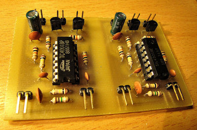

2) 4-kanaals signaalprint - 1x inverting-buffer per kanaal. Ongeacht welke van de 4 kanalen wordt geactiveerd, zal het relais omschakelen en de sirene activeren. De LED's geven aan in welke vitrine ingebroken is. Ingangen links, LED-uitgangen achteraan.
http://www.uploadarchief.net/files/download/tripwire-alarm_relais+leds.jpg

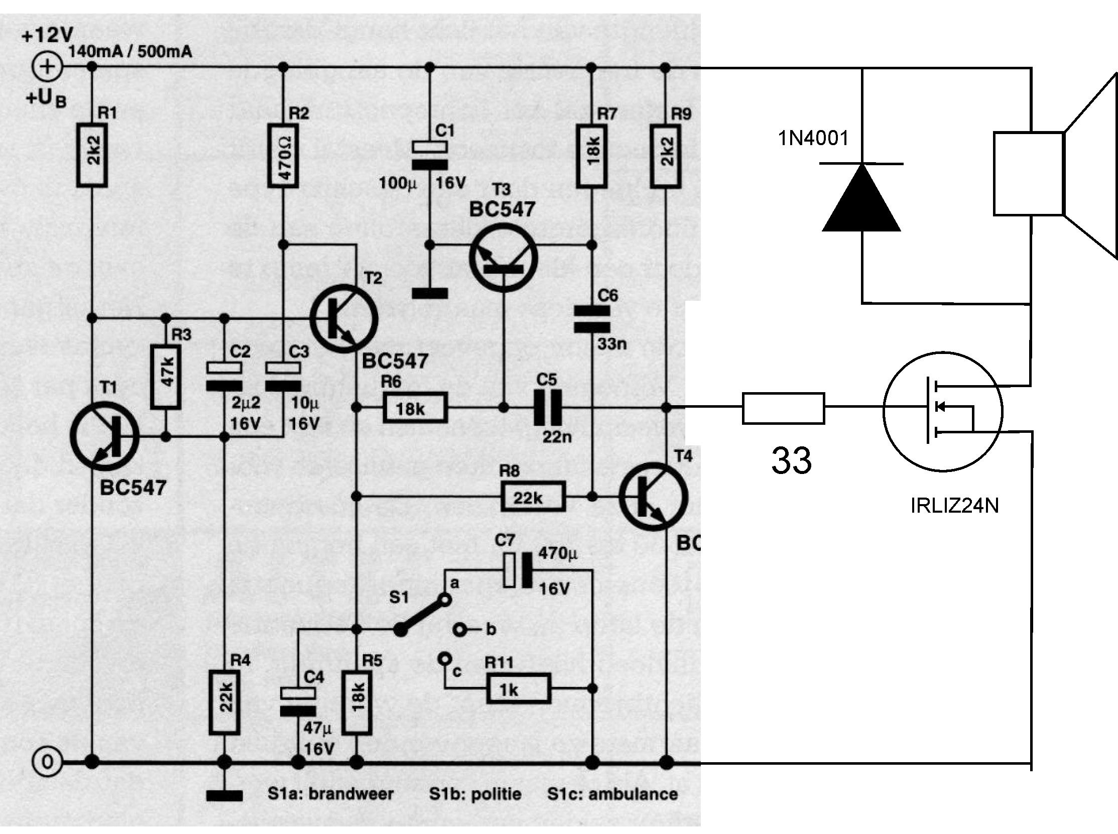

3) Sirene - oude Elektuur schakeling, waarbij ik voor de uitgang ipv. een bipolaire transistor een mosfet gebruik. Het alarm wordt als US-sirene gekarakteriseerd. Ja ja, vast wel, mijn oren piepen er nog steeds van.

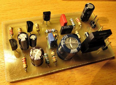

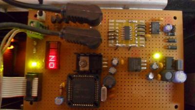

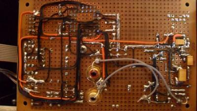

Dit is een audio volume regelaar van een robot. Door dit board is het mogelijk om de volume van de spraaksysteem van de robot op afstand te regelen
Bijzonder op de board is de 4-Character 5x5 Dot Matrix Serial Input Dot Addressable Intelligent Display en de smd chip digitale volume regelaar.
Op de board is er ook een 555 timer ICtje die een negatieve spanning opwekt voor de op amp en de volume regelaar. Dan krijgt je +5V en -5V
De uC is Atmel 89C51ED2 op 22MhZ
http://www.uploadarchief.net/files/download/resized/audio%20board1.jpg
http://www.uploadarchief.net/files/download/resized/audio%20boardonder.jpg
leuk schermpje daarop, heb je eventueel ook een typenummer/verkoopadres uZIon?

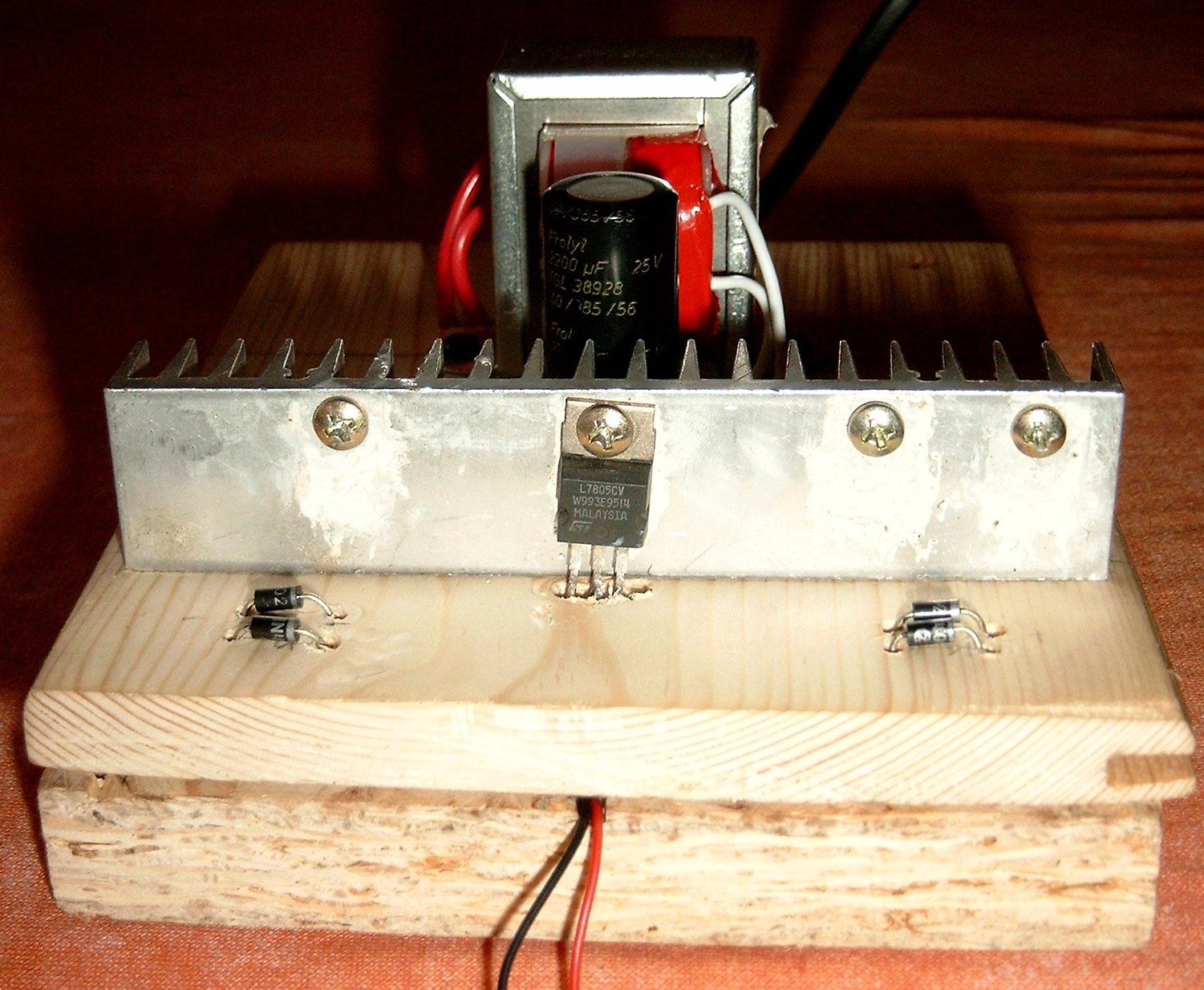

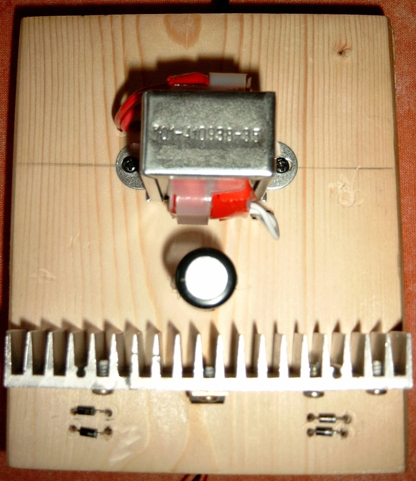

Mijn retro netvoeding gemaakt uit 99% gerecyclede onderdelen:
Bovenkant
Voorkant
Binnenkant
alles gemaakt volgens dit schema

Zie ik het nou goed? Heb je die onderste plank "uitgehold" met een dik boor?
Een interessante constructie methode, dat moet ik toegeven...

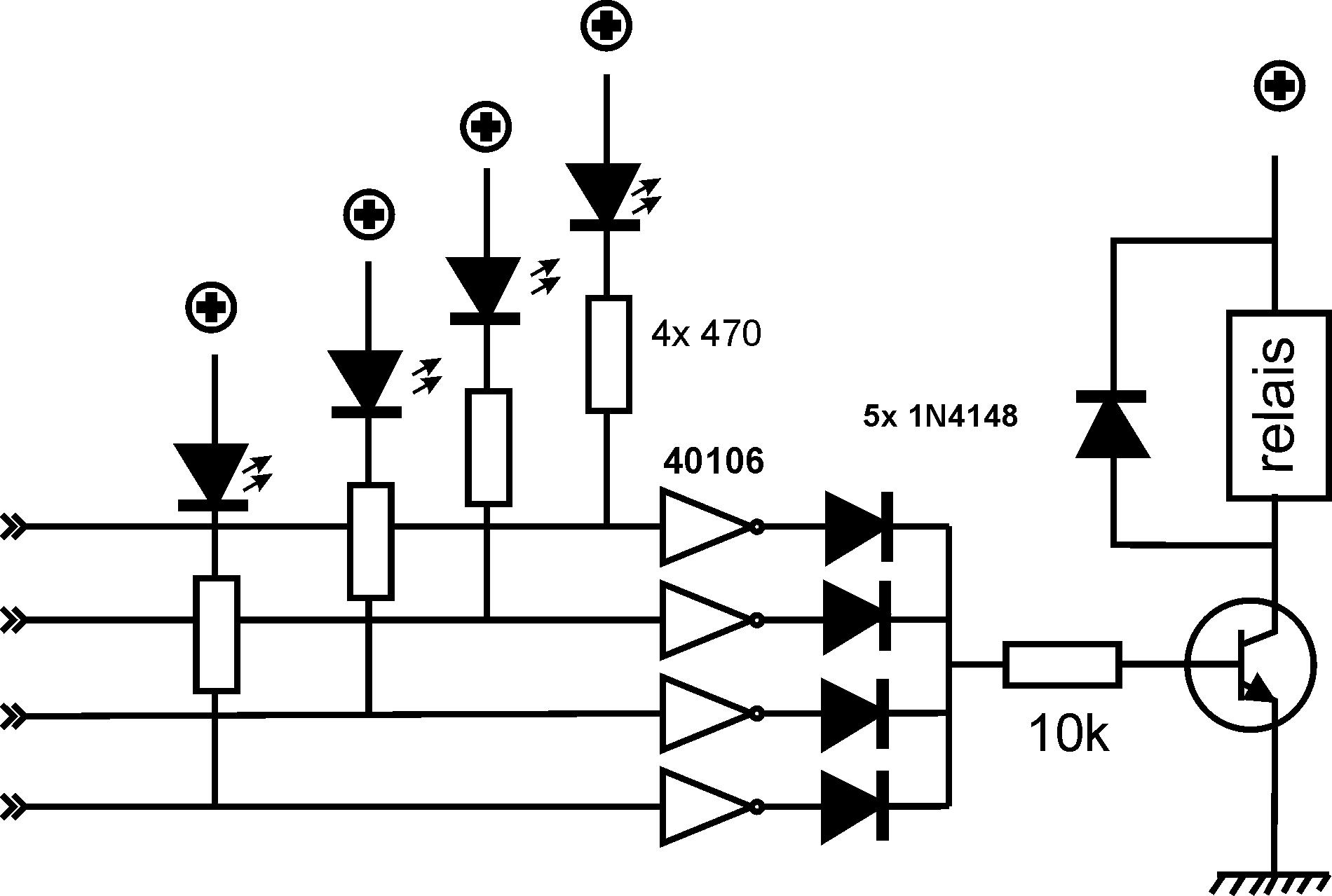

Die 40106's moet je niet zo aan elkaar hangen. Als er nu een hoog wordt aan de uitgang dan heb je een kortsluiting met de anderen die nog laag zijn.
Hmmm....nog geen probleem geconstateerd....maar bedoel je kortsluiting in de zin van PLOEF...daar gaat een IC in rook op...of meer in de zin van een onbetrouwbare werking van het alarm?
Ik heb wel overwogen een 4-input NAND er achter te zetten, met een extra NAND als inverter.
Aangezien ik parallel schakeling van buffers in andere toepassingen heb gezien, leek het mij niet problematisch.
Graag iets meer uitleg!
http://www.uploadarchief.net/files/download/example_40106-parallel.jpg
[Bericht gewijzigd door Henry S. op maandag 16 mei 2011 17:55:58 (20%)]

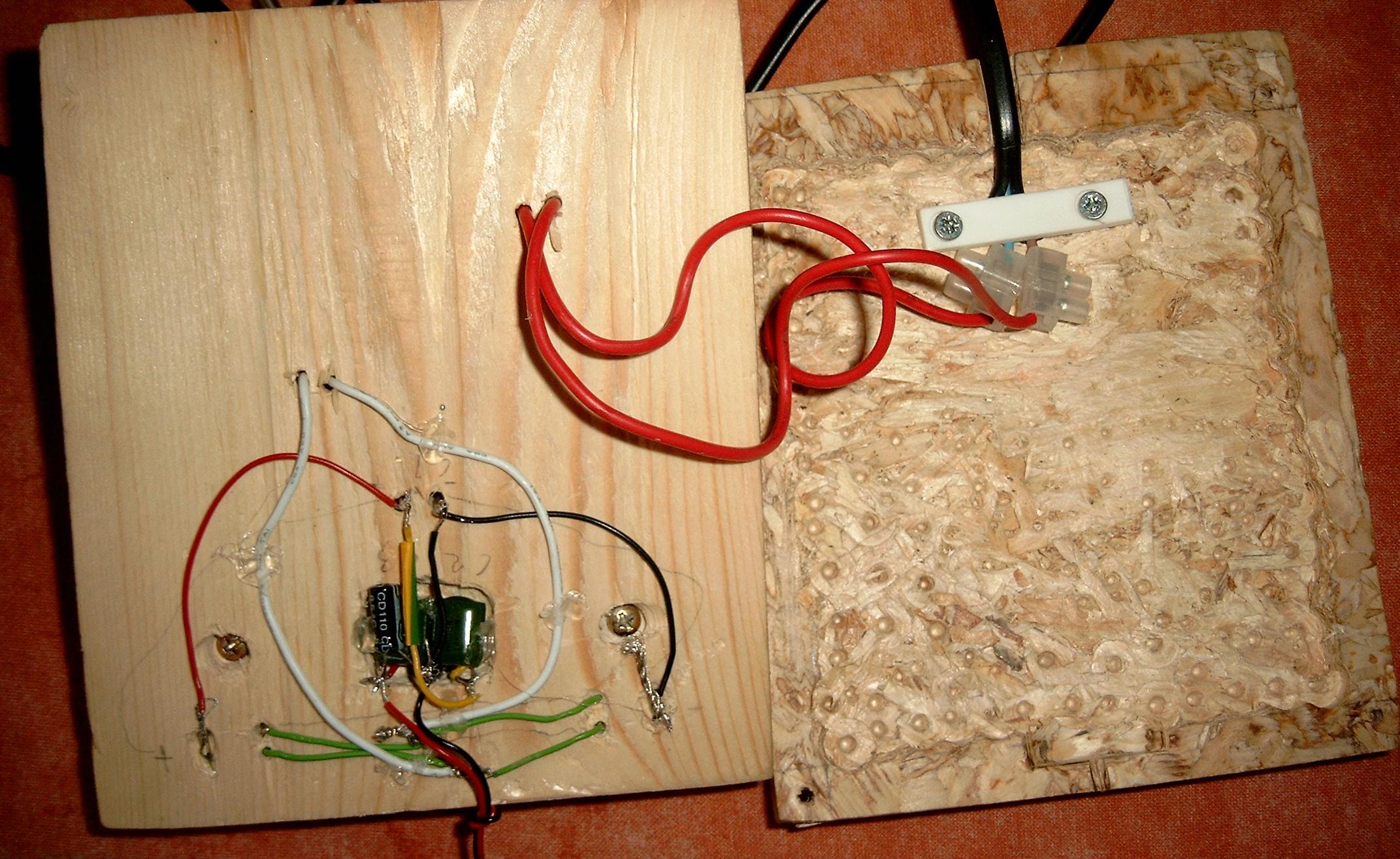

Op 14 mei 2011 22:58:37 schreef ronw:
Ben toch nieuwsgierig geworden, waar zit die koperdraad?
Hahaha....zal ik dat verklappen???
Ok, kan eigenlijk geen kwaad!
Je spant een koperdraadje rond de gehele vitrine, en achter de vitrine staat het kastje met de alarminstallatie.
Wil je als inbreker de deur van de vitrine openen, zul je de draad moeten breken. Er is geen enkele andere mogelijkheid om de vitrine te openen...
[Bericht gewijzigd door Henry S. op maandag 16 mei 2011 17:56:26 (20%)]
Behalve als hij het weet en het koperdraad met een snoertje en krokodil klemmen, of gewoon erom heen draaien, verlengt voor hij het doorknipt.
Hahaha...nee...daar geloof ik niets van...
De vitrines staan in een sportzaal waar een geologische beurs is.
De vitrines worden met plakband dicht gemaakt, maar dat kan je met een mes makkelijk doorsnijden.
Het koperdraadje ACHTER de vitrines kortsluiten, dat wordt moeilijk en valt heel erg op!
We gaan er verder niet van uit dat er mensen met krokodillenklemmen rondlopen.....
