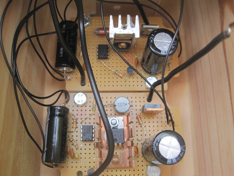

Dubbele nixxie voeding:Het berijk van de meter is ingesteld op 0-500v voor wie het niet ziet. Verder is de meting onbelast dus de spanning zal bij belasting nog iets dalen.
Heb je een schema?
Trouwens met de 500V zit je wel buiten je specs van de IRF740, dus beter om een IRF840 te gebruiken.
[Bericht gewijzigd door flash2b op woensdag 1 juni 2011 11:58:34 (15%)
@ Jochem: Nee de binnenkant van het wijnkistje is niet te zien in het filmpje. Ik was vergeten om foto's te maken tijdens het bouwen dus dit is het enige wat ik van de binnenkant kan laten zien. Het is even te veel gedoe om de onderkant van de print te showen. Mijn excuses.
@flash2b: Ik heb het schema van Turbokeu gebruik:
- klik
Edit: De meter is ingesteld op een berijk van 0-500V, Als je de waarde afleest, zie je dat de voeding dus onbelast tussen de 100 en 300 volt levert (heel grofweg), dus de IRF740 voldoet prima.

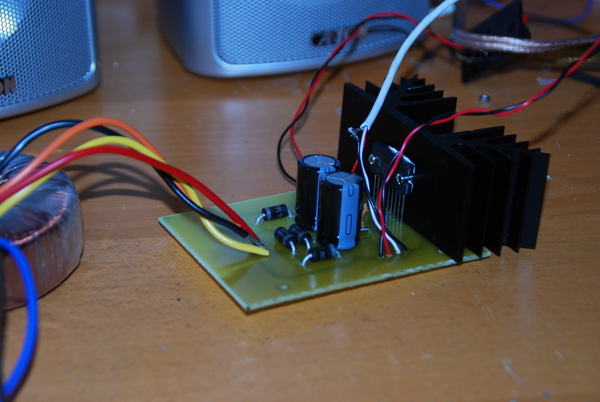

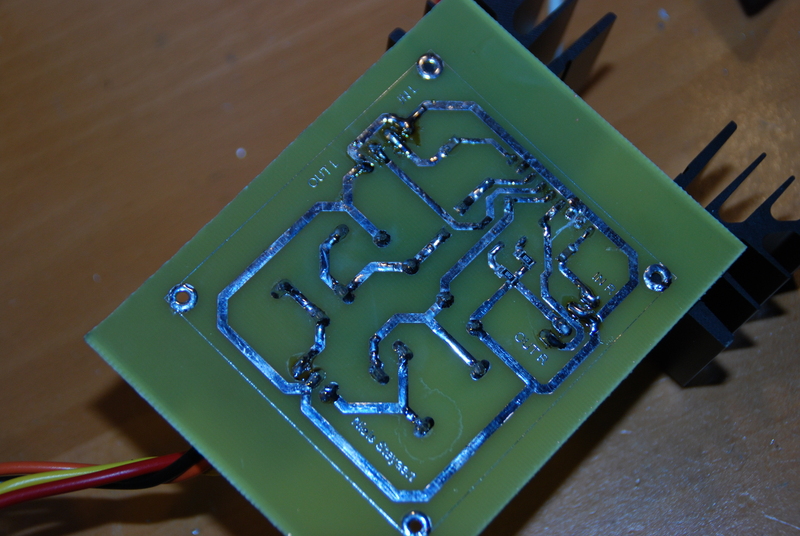

Hier mijn 2x12 Watt versterker met een TDA2616.
http://www.uploadarchief.net/files/download/tda2616_1.jpg
onderkant:
http://www.uploadarchief.net/files/download/tda2616_3.jpg

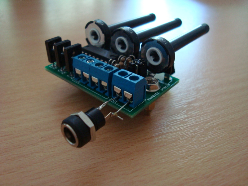

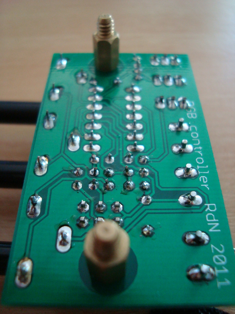

Al geruime tijd bestook ik hier het forum met allerlei problemen. Het wordt dus hoogst tijd eens resultaat te laten zien.
Buiten mijn studie heb ik een project lopen waar ik in de vrij uurtjes tijd in steek. Nu loopt dit project al enkele jaren, maar leer er veel van. Het zijn allemaal praktische ervaringen die je alleen opdoet door te doen.
Het betreft een RGB led lamp, waarvoor ik bij Itead printplaatjes heb laten maken. Helaas zit er een bug in de voedingsprint, deze moet opnieuw. De aansturingsprint werkt wel en ziet er vrij "profi" uit. De 3 transistoren sturen de lampen aan. Via de potmeters zijn RGB waarden in te stellen. De lm324 levert een zaagtand met een van de vier opamps. De overige 3 opamps vergelijken deze waarde met de ingestelde R, G of B waarde, vervolgens wordt via de transistor de specifieke kleur in de lamp aangestuurd. Omdat ik het aan en uit draaien bi directioneel wilde hebben zijn 2 jumpers toegevoegd. Hiermee is in te stellen of bij CW danwel bij CCW de lichtsterkte van R,G en B oploopt.
De geleverde PCB (keurige kwaliteit), leerpuntje is de slikscreen.
http://www.uploadarchief.net/files/download/resized/dsc02701a.jpg
Overzichtsfoto, de powerbus is tijdelijk aangezien de voedingsprint nog niet werkt. Zo kan ik er een 12V adapter op aansluiten. De overige klemmen zijn R G B en common anode.

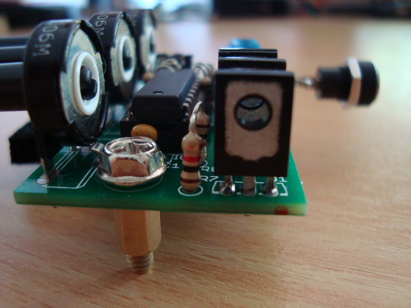

Transistoren op lijn, een nog te frezen koelblok wordt hier aan bevestigd middels een M3 schroefdraad.

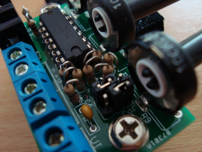

De jumpers om de draairichting om te draaien.

De onderkant. Het lijkt zo wat zwart, moet toch eens kijken hoe ik dat nog netter kan krijgen.

Je hebt de print compact gehouden. Daardoor zijn de componenten wat moeilijker komen staan. Ik zou de print iets ruimer getekend hebben.
De 3 transistoren zou ik zeker zo niet plaatsen. Ze zouden naast elkaar staan zodat ze mooi, zoals gebruikelijk, tegen de koelplaat aan kunnen.
Van een koelblok weg frezen is ook de waarde van je koelblok aanpassen. Koelblokken zijn ook niet het beste materiaal om te bewerken.
free_electron
Silicon Member
en waarom koelen ? ik vermoed dat je pwm gebruikt ?
volgens mij worden die transistoren dan niet warm ( als je het correct gedaan hebt ... )
Nou als het goed is worden ze niet warm, maar met 4A trekkend wil ik niet het risico nemen. Het wordt dan ook een eenvoudig extern lichaam om het oppervlak te vergroten. Heb zelf een freesbank staan, dus denk dat ik een blok alu als uitgangspunt neem. Het komt allemaal niet zo nauw, temeer omdat de behuizing mee zal werken als koeling.
De plaatsing van de transistoren is op deze manier voorzien omdat er slechts ruimte is voor koeling aan de zijde tegen over de pots (het geheel wordt ingebouwd). Het is inderdaad beter om ze 45graad te draaien maar dan past het niet meer. De compactheid was ook in dat opzicht een uitdaging. Zelf ben ik wel tevreden met de dichtheid.

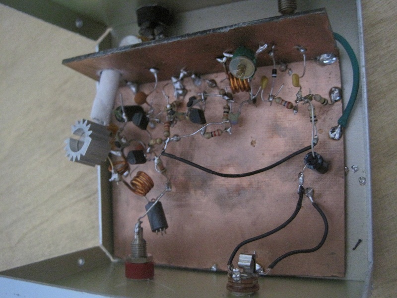

Nog een projectje van mij:
http://www.uploadarchief.net/files/download/zender%202.jpg

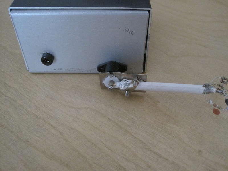

Een bugje met een klein trapje er achter. Het valt niet echt een sterke zender te noemen (eerder een sterk bugje). Hij moduleert de audio echter wel een stuk mooier en produceert veel minder storing dan mijn eerste bugje en dat is waar het mij om gaat bij dit project.

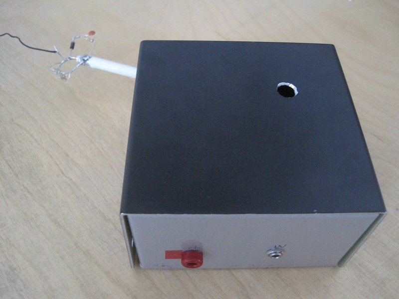

http://www.uploadarchief.net/files/download/zender%20buitenkant.jpg
Ik heb nog geen 'echte' antene, dus momenteel gebruik ik nog een dummyload, met een klein draadje er aan.

NB. Het is mijn eerste projectje wat ik zwevend bouw dus ik zal wel niet heel conventioneel/netjes gewerkt hebben....
"Je kunt een probleem niet oplossen met de denkwijze die het heeft veroorzaakt." - Albert Einstein
Oef het is maar goed dat er een mooi doosje omheen zit. :-)
Maar het is wel de manier om zoiets te bouwen, vraag maar aan Fred.:-p
