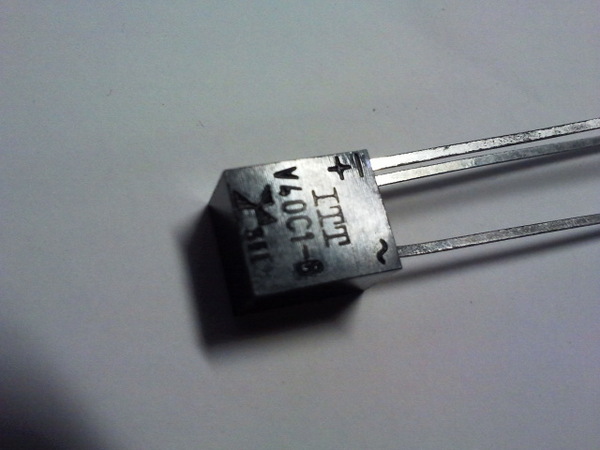

Wat is dit voor een onderdeel?
Ik zou zeggen een bruggelijkrichter, maar ik heb ze nog nooit met 3 poten gezien
Geen bruggelijkrichter, want dan had er B40 op gestaan. Ik denk een enkelfasige gelijkrichter van 40 volt 1A. Hoe dit aan te sluiten, geen idee!
Groetjes Hans.
Als het goed meet je tussen + en - oneindig en andersom twee diodes in serie, en tussen ~ en + of - steeds een diode met twee verschillende polariteiten.
Hiermee kan je (als ik me niet vergis) twee enkelzijdig gelijkgerichte spanningen (+/-) mee maken uit 1 trafowikkeling.
Lijkt mij een meetbrugje 40V, 1 mA
Is volgens mij van het type Selenium.
[Bericht gewijzigd door flash2b op 6 juli 2011 09:54:08 (31%)]
Ja, maar dan niet degene die je tekent...
Precies zoals Henry S. aangeeft: een halve diodebrug, en dan niet zoals als laatste getekend. Het is gewoon een Greatz-brug waarvan één "~"-aansluiting met de twee daarmee verbonden diodes zijn weggelaten. Hiermee kan je uit één trafowikkeling en deze component zowel een positieve als een negatieve spanning halen dmv. enkelfasige gelijkrichting.
De aanduiding "SEL" heeft in dit geval niets met selenium te maken; het is de afkorting van Standard Elektrik Lorenz, een bedrijf dat ooit door ITT is overgenomen.
Op 6 juli 2011 11:30:50 schreef Sonytech:
Leuk allemaal, maar het is wel een Selenium type, als Kareltje de doorlaat spanning eens door meet zal je dat zien. Bovendien is die maar 1mA, dus lage stroom wat bij Selenium gebruikelijk is.
Dus één kathode en één anode zitten aan elkaar bij de ~ aansluiting? Dan klopt idd het plaatje eerder gepost niet.

tussen + en - meet ik in 1 richting 15 Meg en andersom 0
tussen ~en - of + 5 meet ik Meg in 2 verschillende richtingen.
vervolgvraag: wat kun je ermee?
Ik heb er een heleboel uit de bekende 'snoepwinkel' die ik dan ook in de grabbags wil doen.
Met 2 stuks heb je een brugcel, maar zulke onderdelen zijn eigenlijk vooral geschikt voor restauratie en het historische gebeuren. De gemiddelde knutselaar is veel beter af met 2 stuks 1N4001. De spanning is 40V en de stroom hooguit 100mA, misschien ook wel minder. Opzich kan je er natuurlijk 1 of 2 opofferen aan metingen als je er genoeg hebt.

Of het wel of niet selenium is weet ik niet zeker, maar ik heb een brugje in dit formaat (B60C100-B) en die meet bij 20mA 1.2V, en bij 100mA (max) 2V drop per diode. Duidelijk selenium.
Met een multimeter op diodestand wordt je voor de gek gehouden, dan meet je 0.7V.
Over de ITT codering van de eerste letter:
B - Brug
V - Verdubbelaar
E - Enkel
En dit is allemaal van voor 1970.
Veergeet niet: C - max stroom in mA. Dus C 1 = 1mA.

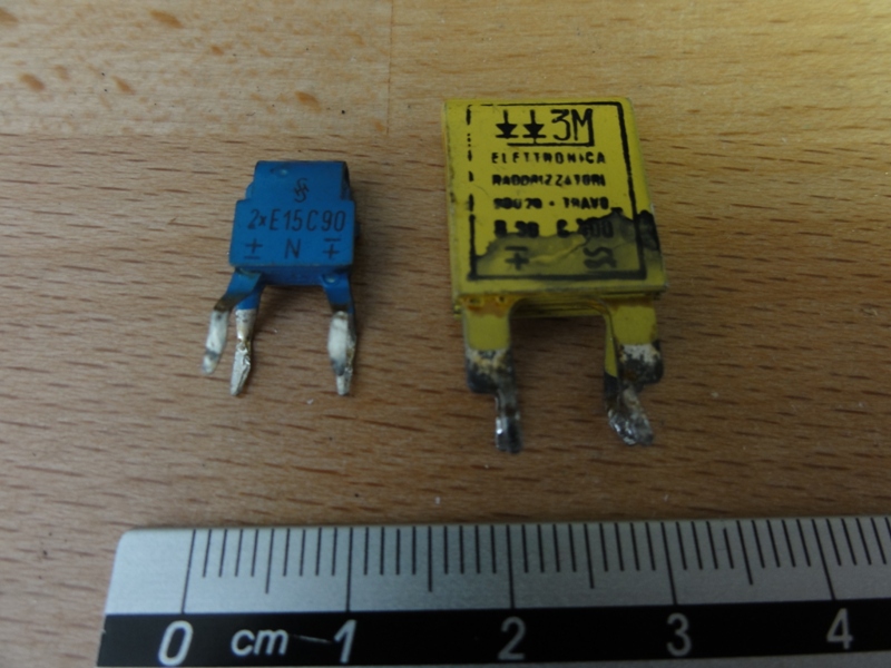

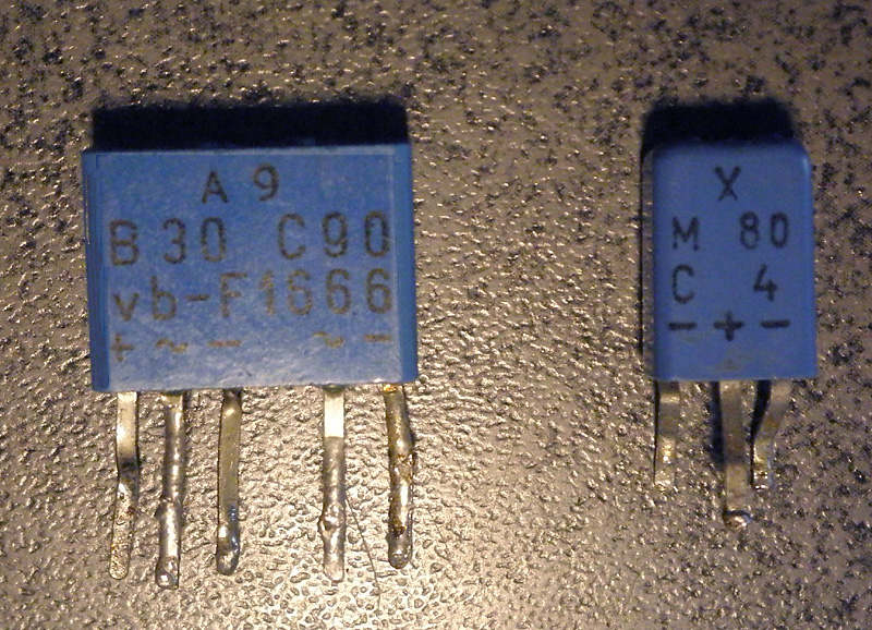

Maarten, Ik heb hier nog twee van dat soort dingen
Beide van Siemens
De kleine zegt M80 C4, dus zekerlijk een meetgelijkrichter voor 80V 4mA.
De andere heeft vijf aansluitingen: 2× '~'; 2× '-' en eentje '+'
opschrift B30 C90. Ik moet nog uitzoeken hoe het precies zit, maar er is geleiding tussen alle aansluitingen onderling (het zijn wel allemaal diodes).
Beide blokjes komen uit analoge universeelmeters.
Die dingen van SEL ben ik dus ook in unimeters tegengekomen

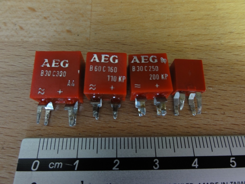

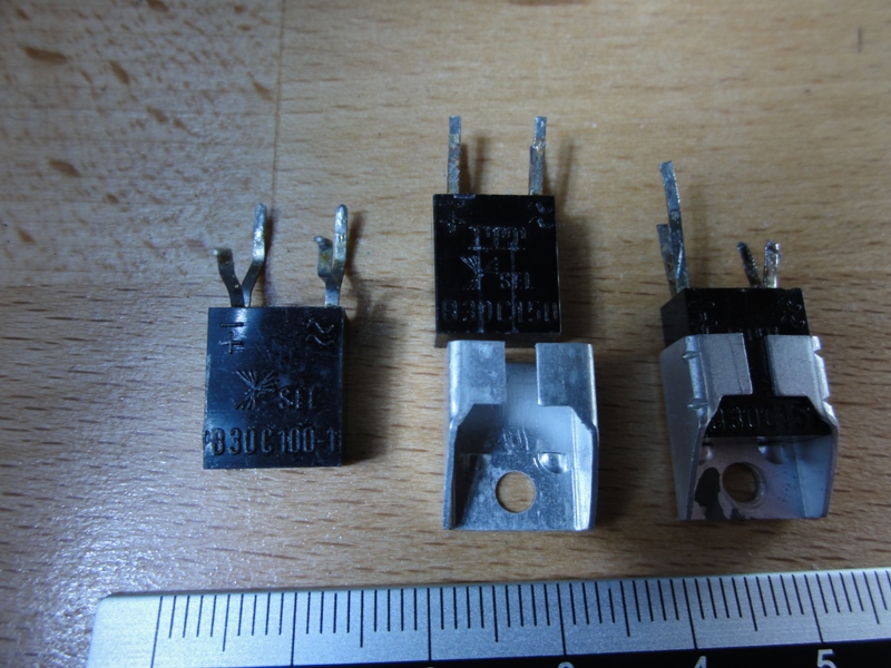

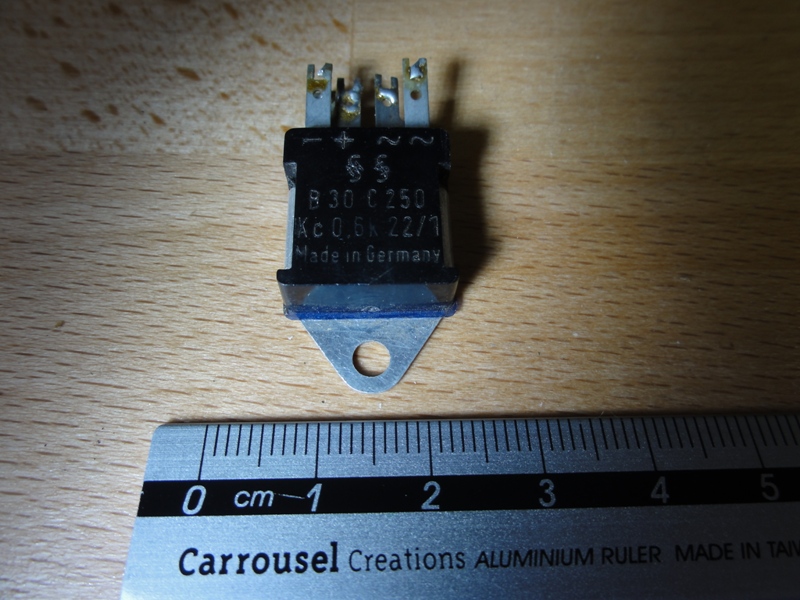

Maarten, Ik heb hier nog vele van dat soort dingen
Siemens Halske 2xE15C90 en 3M Elettronica Raddrizzatori B30C400
Siemens Halske B30C250 (met koelvin)
AEG B30C300, B60C160, B30C250 en B30C50
SEL B30C100-1, ITT/SEL B30C150 (koelvin los gemaakt) en ITT B30C150 (met koelvin)
De eerste (2xE15C90) kan ik niet goed thuisbrengen wat het is. Er zitten 4 pennen aan die gemarkeerd zijn als + - en - +. Volgens maartenbakker's verhaal waarschijnlijk 2 enkele dioden in één behuizing.
De ITT/SEL lijken op die van Kareltje, maar zijn 'echte' bruggen en iets zwaarder uitgevoerd. Wat de streep ('-')in de type aanduiding B30C100-1 betekend weet ik niet. Kareltje's exemplaar had '-8' als suffix.
Zwarte onderdelen heb ik trouwens met een zaklantaarn belicht, omdat anders de type aanduiding niet op de foto komt.

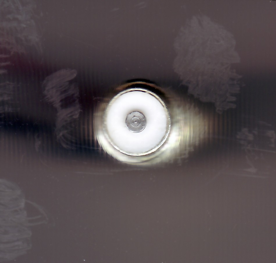

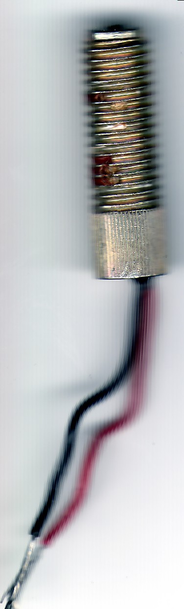

Ik heb hier wat ik denk a het een sensor is. Het komt uit een hele oude hardisk en zat gericht op het vliegwiel van de plattermotor. In dat vliegwiel zat een uitsparing in de vorm van een geboord gat.
Ik heb er met een multimeter aan gemeten op weerstand en op capaciteit en zelfs direct spanning gemeten krijg er geen waardes uit waar ik wat mee kan.
Afbeelding zijn gemaakt via een scanner waardoor het lijkt alsof de onderste achter een glasplaat staat.
Het middenpuntje is magnetisch
Nog eenvodiger: Gewoon spoeltje, gat is geen metaal als dat voorbij komt een fluxverandering, waardoor het spoeltje (kring?) wordt verstemd.
Probeer eens een stuk metaal over die sensor heen en weer te bewegen.
